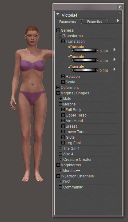

  • Hallo, da ich jetzt wieder intensiver mit Poser arbeite, habe ich gestern gemerkt, wenn ich V4 lade, werden die
    Victoria 4.2 Morphs++ nicht mit geladen . Ich sehe sie zwar bei den Parametern, aber alles ist leer.
    Habe sie heute schon mal deinstalliert und wieder rein, hat aber noch nichts gebracht. Habe diverse Bekleidung/Character, die die Morphs++ brauchen. Weiß jetzt nicht mehr weiter, vielleicht kann jemand mit einem Tip weiterhelfen. Warum werden sie nicht mitgeladen.
    Diese Datei in Runtime\Libraries\!DAZ/DzCreateExPFiles-V4.bat habe ich auch mal aktiviert/gestartet, aber hat nichts gebracht.
