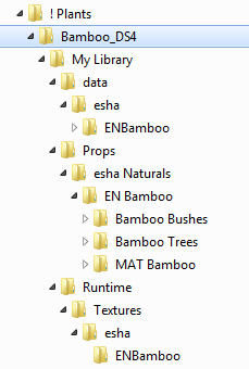

    Ich hänge mal einen Screenshot an von meinem Produkt-Ordner. Im Ordner "! Plants" habe ich Unterordner für alle meine Pflanzenprodukte. Den Ordner für die DS-Version meines Bambus-Packs habe ich geöffnet, so dass du den Inhalt sehen kannst. Der gesamte Ordner "Bamboo_DS4" wird dann gezippt zum Weitergeben.
