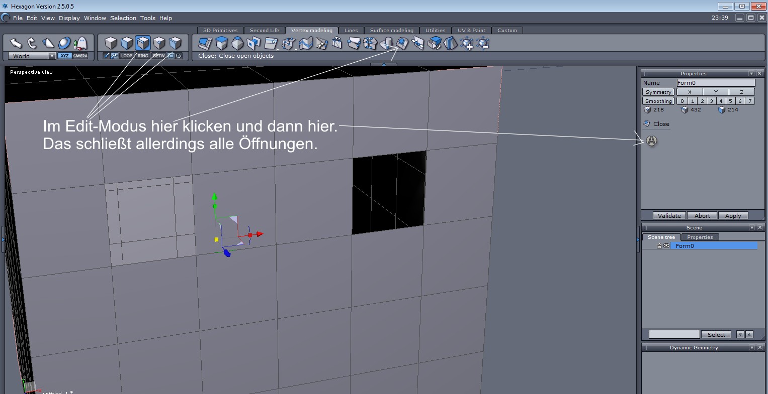

Ich bin eine absolut Anfängerin im Umgang mit Hexagon und habe in den vergangenen Stunden ein Tutorial nachgearbeitet nun habe ich aber ein Problem festgestellt. Ich muss vor einer Weile schon versehntlich auf dem Rückseite eine Polygone oder glaube eher gesagt 1 Faces gelöscht haben ohne es zu merken nun hab ich da natürlich ein Loch und da ich nicht genau weis wann ich das gemacht habe nutzt mir auch die Undo funktion nicht. Kann mir jemand sagen wie ich dieses Loch nachträglich noch reparieren also wieder ausfüllen kann?
Vielen vielen Dank es hat funktioniert und ich hab schon gefürchtet ich müsste alles neu machen. Als Anfänger ist es nicht einfach dieses ganzen Tools zu finden bzw. zu verstehen Bist mein Held/Heldin des Abends nochmal vielen Dank
wie vidi schreibt geht das mit dem CloseTool, siehe Dateianhang. Das Tool schließt allerdings alle Löcher.
Bei unregelmäßigen Löchern (mehr als ein Polygon) ist aber Vorsicht geboten, da dann eine große Fläche generiert wird mit mehr als 4 Vertices. Diese müsste dann wieder unterteilt werden, da Ngons nicht besonders gut sind.
Nicht wenn Du auf das zu schliessende Loch klickst anstatt den "Alles Schliessen" Knopf zu bemühen.
