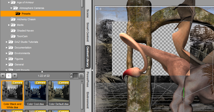

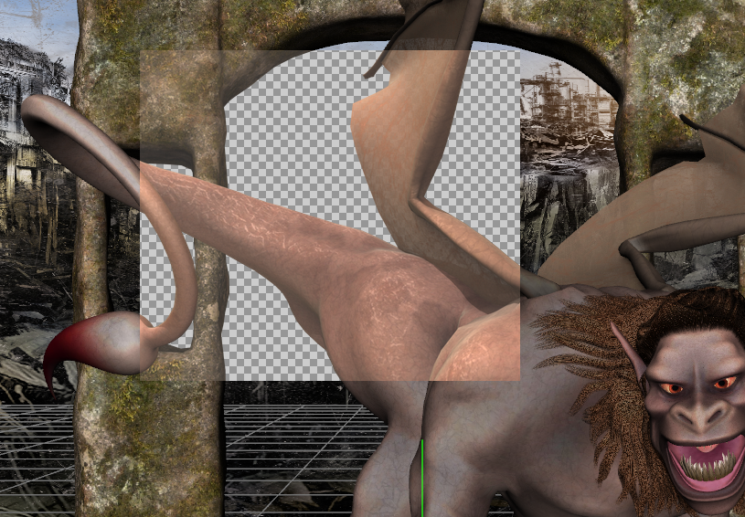

    ich wollte heute ein SW-Bild machen und habe dazu die Athmospheric Cameras benutzt.
    Habe die Color Camera gewählt und das Preset für SW.
    ich habe ein Hintergrundbild in der Szene und sowohl in der Camera als auch im Environment-Tab von DS 4.7 den Hintergrund auf "on" gestellt.
    Leider wird das Bild weder SW, noch wird der Hintergrund mit gerendert.
    Nebel scheint zu funktionieren.
    Was mache ich falsch und wie mache ich es richtig?

  • Das Problem ist DAZ 4.7
    Ich habe das gerade nachgestellt.
    In DAZ 4.6 funktioniert alles einfwandfrei. In DAZ 4.7 funktioniert genau die Colour CAM nicht. Nimmt keine Farbwerte an. Auch wenn man direkt in den Camera Settings den Colourize Regler benutzt juckt dem das ned.
    Auch der Colourize Regler bei der FOG und Volume Cam hat aktuell keine Funktion in 4.7
