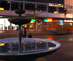

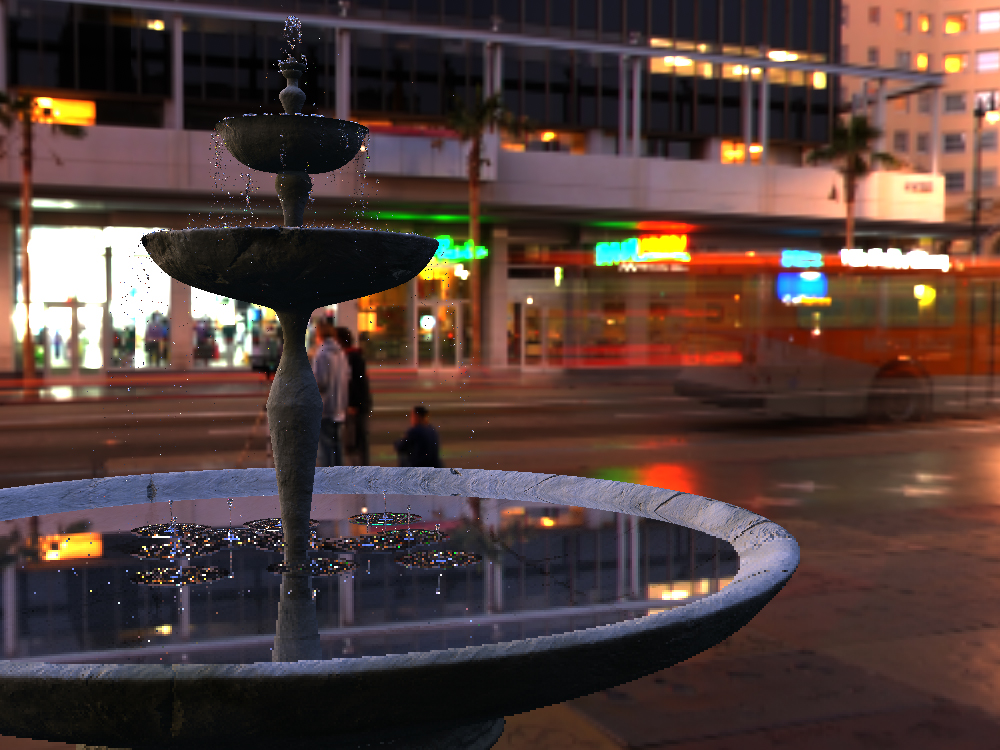

  • Ich hatte mal in Bryce den Brunnen von Luca Rodolfi ausprobiert und dazu noch ein paar Wasserkringel von Spacebones verwendet. Das Ergebnis war ziemlich gut.
    Den Aufbau von Luca kannst ja mal als Referenz runterladen. Und dann Teile davon verwenden oder nachbauen :)
    http://rodluc2001.blogspot.de/…tart=10&by-date=false
    So schaut er dann in einem noch nicht fertigen Bild aus :rolleyes:
