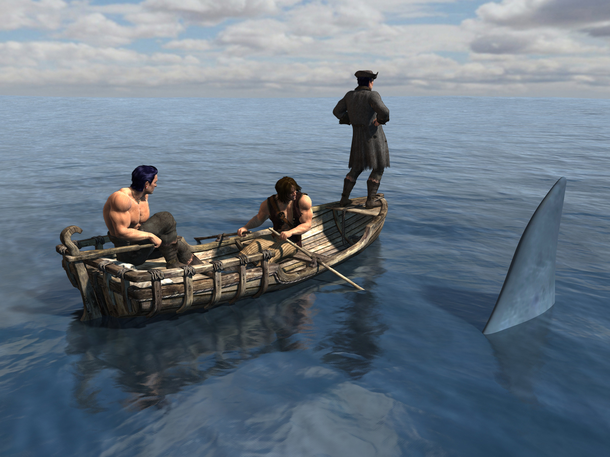

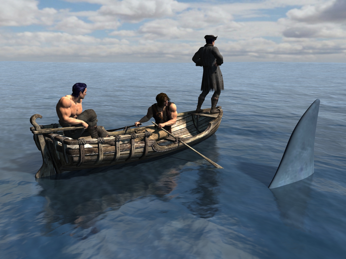

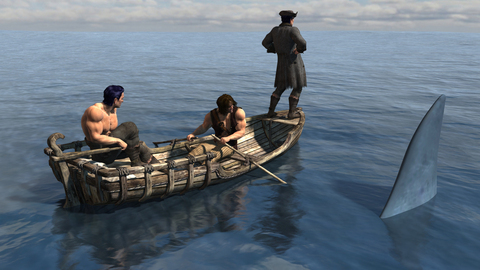

  • Hallo,
    ich habe immer das Problem wenn ich ein Boot im Meer habe (siehe Anhang), dann ist entweder Wasser im Boot weil das Boot ja tief liegt und sich Wasser und Boot überschneiden, oder das Boot schwebt in der Luft.
    Was macht man da?
    ich denke dass man da nur mit Postwork ran kann, aber dann muss ich 2x rendern, einmal mit Wasser und 1x ohne.
    Es ist vielleicht einfacher das Wasser innen im Boot mit einem Boot ohne Wasser zu übermalen als nachträglich den Wasserspiegel anzuheben, wegen der Schatten auf dem Wasser.
    Was meint ihr?

  • Tausende Möglichkeiten, vom Zusammensetzen aus zwei Rendern bis zum Morph auf dem Wasser.

  • Du kannst auch an der Stelle einen Deformer setzen und das Wasser dort etwas nache unten ziehen.

  • Keine Ahnung was für Morphmöglichkeiten dieser Ozean besitz, aber als passionierter PW´ler würde ich das zweimal rendern, zumal es hier keine sichtbaren kritischen Stellen gibt, wo sich z.B zwei Schatten überschneiden...
    Für den zweiten Render läßt Du die Typen links und rechts über Bord gehen, dem Mittleren verpaßt Du ne Glatze (so, wie das das sehe, kannste den auch rausschmeissen) und ruck zuck ist der zweite Render fertig...ok, nun mußte das gewünschte Teil nur noch pixelgenau ins Original übertragen...das war´s dann und alles iss wieder gut  ;)

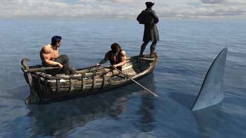

  • Hubby72: sehr gute Idee. Daran habe ich gar nicht gedacht.
    Ich scheue immer etwas vor den D-Formern zurück weil man da dann länger dran sitzt als auf andere Weise und am Ende kommt man doch nicht zum gewünschten Ergebnis, aber stimmt: in diesem Falle hätte es klappen können.

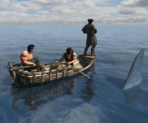

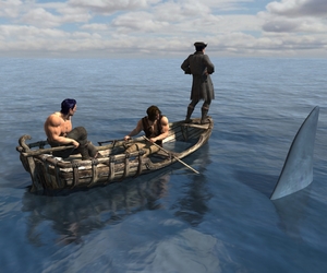

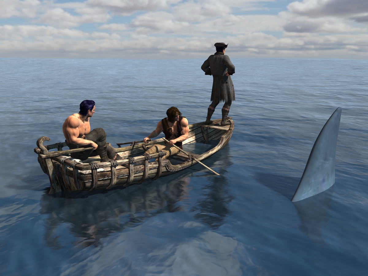

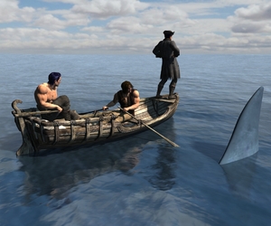

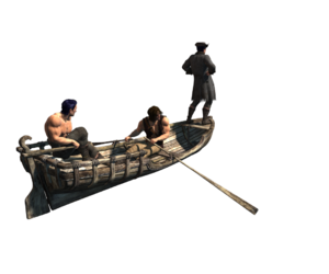

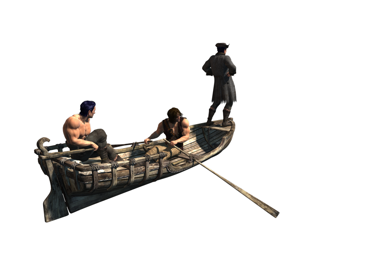

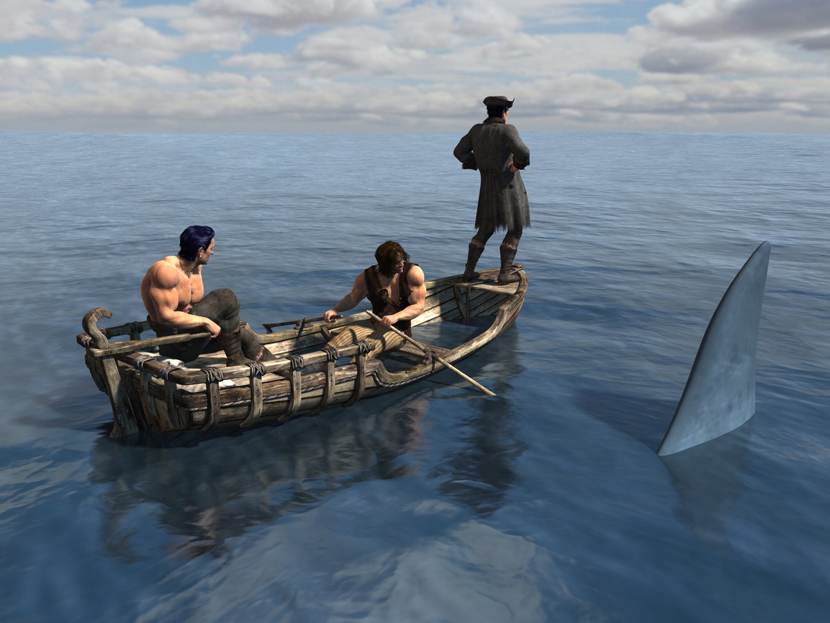

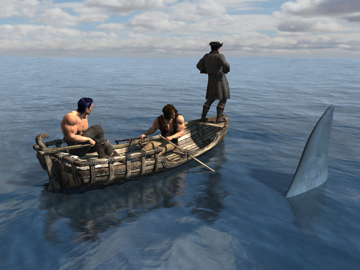

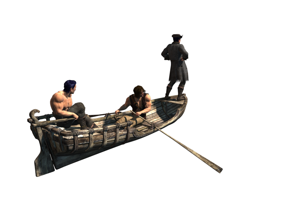

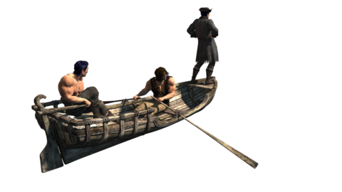

    Anbei die Arbeitsschritte bis zur fertigen Szene (sbo003.jpg).
    Da war schon viel Postwork nötig. Es hat allerdings gereicht, das Boot mit Insassen ohne Sky und Wasser vor nem schwarzen Hintergrund als png zu rendern und auf das Original drauf zusetzen.
    Zum Schluss mussten noch die Teile, die unter Wasser waren wie Ruder oder Bootsteile vom ersten Render wieder mit Layern drauf kopiert werden.
