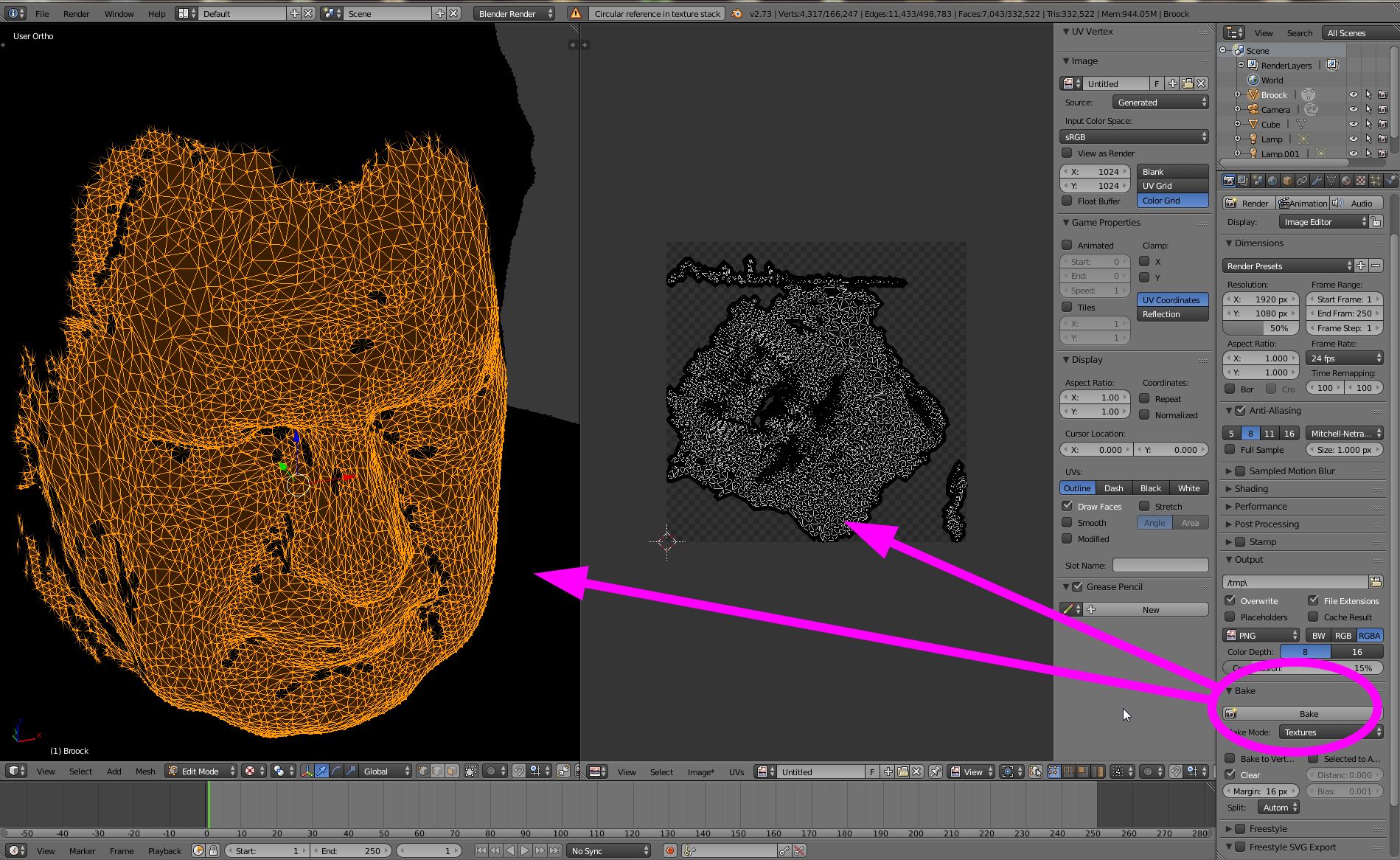

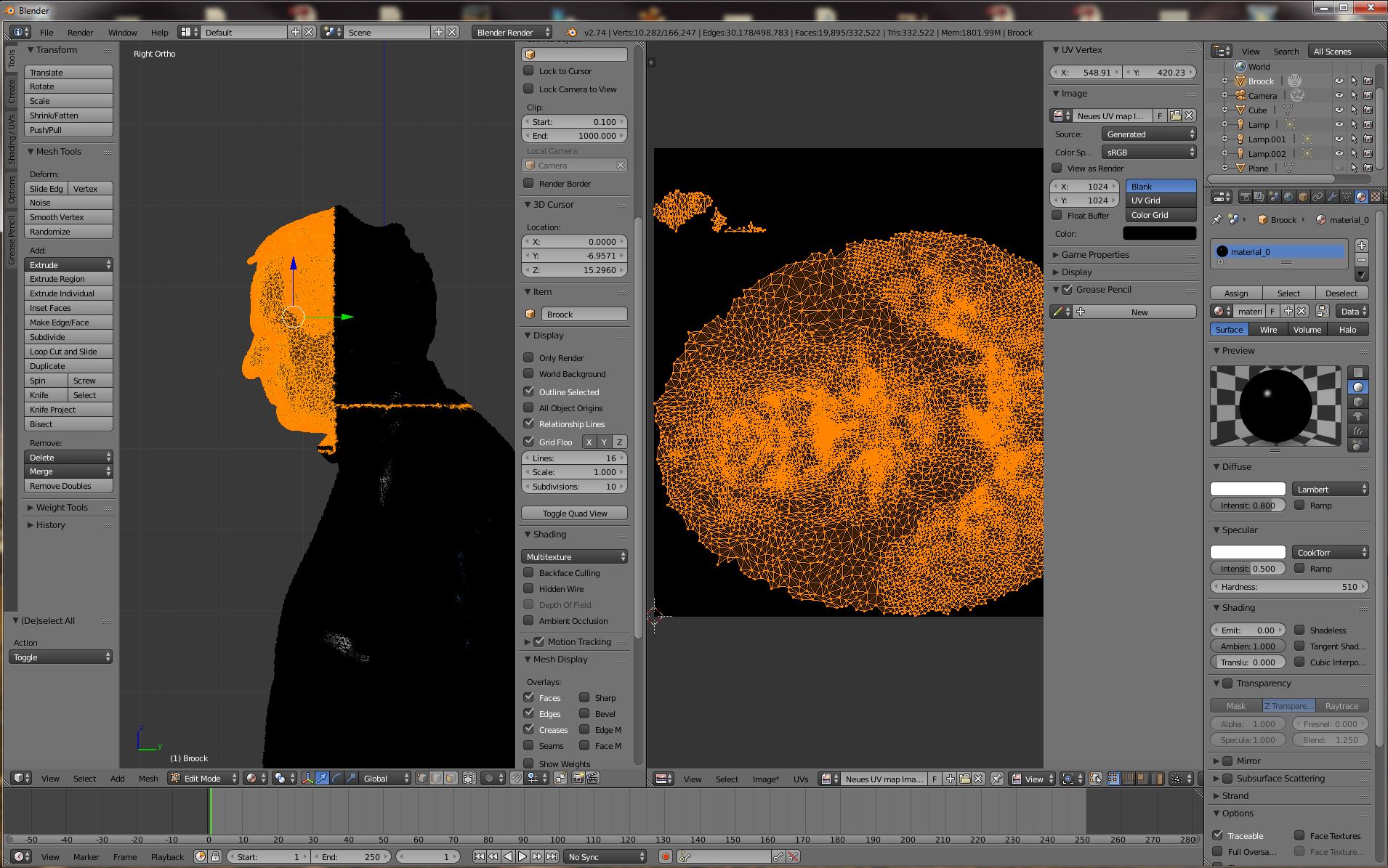

  • Hallo stOne,
    ich bin perfekt gescheitert.
    Ich habe einen Versuch nach der Beschreibung gemacht.
    Mangelnde Blender Kenntnisse kann ich aber nicht verleugnen!
    Ich habe im Editmodus (Multitextur) einen Bereich markiert - hier das Gesicht (und ein wenig mehr).
    Dann Smart UV gewählt (einfach um mich zunächst nicht mit dutzenden Seams herum zu schlagen).
    Das Unwrap hat auch herrlich funktioniert, die neue UV map war angelegt,
    leider wurde die Textur *nicht* vom 3D auf die neue 2D Textur übertragen.
    (Oder habe ich das falsch interpretiert?).
    Ich bin sicher der Fehler liegt bei mir, aber ich drehe mich im Kreis.
    Das ist also gar nicht so einfach wie ich gestern noch dachte.
    Grüße
    Vid

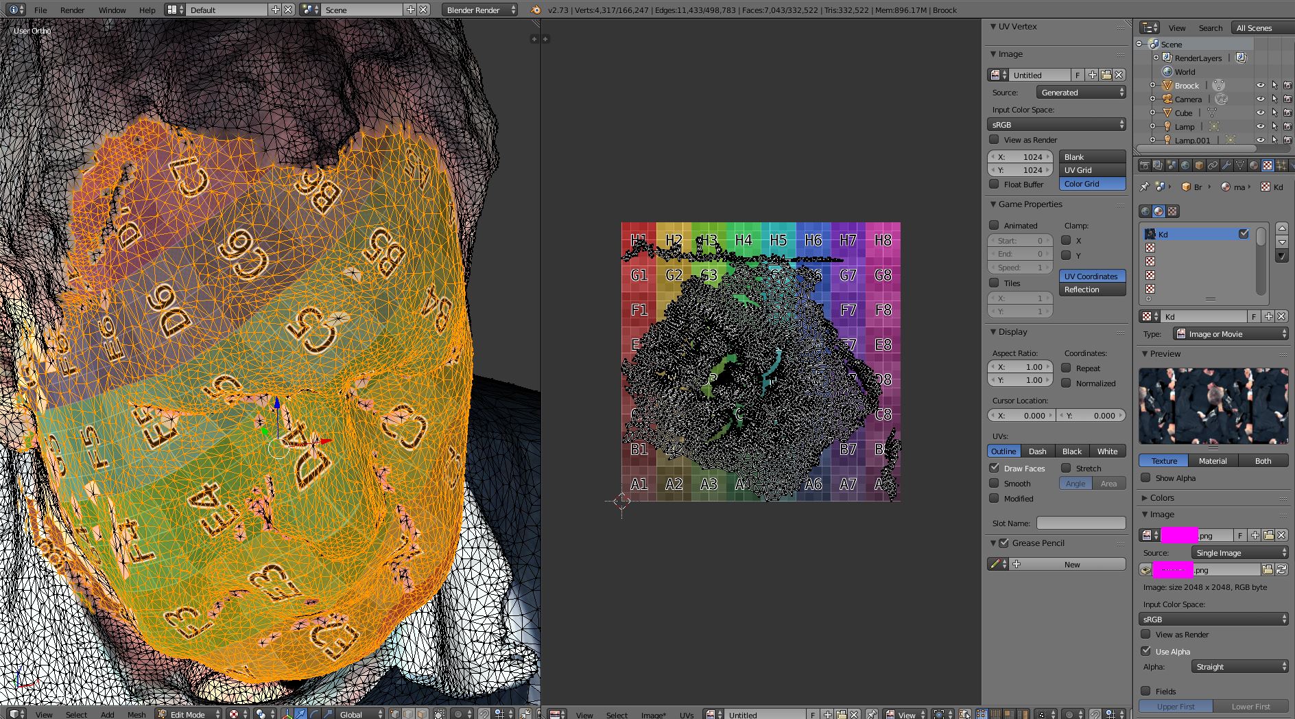

  • rechts neben dem material-tab ist der texture-tab
    in den textur-einstellungen wird das originale image benötigt. dort muss beim [lexicon]mapping[/lexicon] auch die urspüngliche ausgewählt sein
  • Ich glaube fast ich mache das verkehrt herum, bei mir wird das ganze Objekt immer schwarz. Auch die Original Textur wird vollkommen scharz nachdem ich auf "Bake" geklickt habe.
    Vorgnag [lexicon]Mapping[/lexicon] Versuch:
    Funktioniert, man sieht auch die Textur wie oben beschrieben im 3D View.
    Jetzt würde ich gerne die Textur des Original 3D Objektes in die neue "exportieren" (denn dann könnte man es in GIMP und Co. bemalen),
    aber daran scheiter ich.
    Der Druck auf "Bake" mit der Einstellung "Textures" transportiert eher das schareze auf das 3D Bild, - so herum ist es zwar nicht schlecht, aber ich dachte anders herum wäre schon besser...
    Geht das so wie ich denke?
