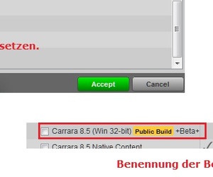

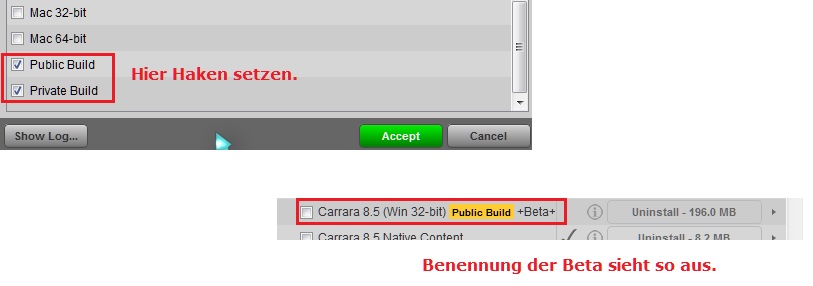

  • ein wertvoller Hinweis, rk66. Und sofort tauchte der Hinweis auf bei DAZ: Carrara 8.5 Pro BETA (PUBLIC BUILD)-Purchased. Was wohl bedeutet, dass ich die BETA Version schon mein eigen nenne. Man lädt soviel herunter und kommt doch so selten dazu, alles auszupacken.
    Werde ich jetzt nachholen!
    t-techniker
  • Kann es sein, dass die BETA-Version CARRARA 8.5 PRO Build V8.5.0.243 heißt? Sie ließ sich nur mit dem von mir ungeliebten INSTALLER installieren. Und dann habe ich die Installation aus den Augen verloren. Jedenfalls habe ich nichts mit dem Namen Beta auf meinem Rechner gefunden. Obgleich der INSTALLER zufrieden war.
    Und die BETA-Version scheint von 2013 zu sein. Etwas Neueres war in dieser Hinsicht nicht in mein Account.

  • Jedenfalls habe ich nichts mit dem Namen Beta auf meinem Rechner gefunden. Obgleich der INSTALLER zufrieden war.
    Wenn ich deine Frage richtig verstanden habe, dann findest du nichts mit Beta.
    Das Teil liegt bei mir unter dem DAZ-Hauptordner als "Carrara8.5 Public Build".
