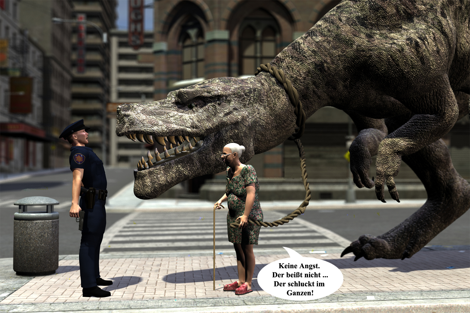

  • Poah ... hier war ich bestimmt eine gefühlte Stunde nur mit Postwork beschäftigt.
    Der Render ging ja gottseidank recht flott.
    Leider wollte das Seil nicht so wie ich wollte.
    Nach einiger Übung hatte ich es eingermaßen an Hand und Hals justiert, aber da das Seil von seinen automatischen Morphs her nur bestimmte Formen annehmen kann und deshalb an einigen Stellen überstand, musste es dort unsichtbar gemacht werden.
    Nebenbei bemerkt: Sickleyields Seil ist das beste Seil das ich bisher habe!
    Leider sieht DAZ das anders.
    Sobald ich versuchte Teile vom langen Seil unsichtbar zu machen, stürzte DAZ mir ab. Siehe Film:
    https://www.3d-board.de/www.Barnick.de…urz_sy_seil.swf
    Das Drama spielt sich links unten ab. Also Browser nach unten scrollen und Mauszeiger aus dem Bild fahren, dann sollte die Leiste unten rechtzeitig verschwinden.
    Also mit Postwork.
    Erstmal mit einem Tutorial auf YT über das Generieren von Seilen mit PS. Dann habe ich mir von DA einige Seil-Pinsel geholt, nur um festzustellen, dass die hier nicht brauchbar sind, weil man die Struktur und Farbe des Seiles hier nicht wirklich mit Pinseln hin bekommt.
    Dann Bild nochmal gerendert, aber ohne Seil. Diverse störende Straßenschilder und Gitter hatte ich schon vorher entfernt.
    Leider hing nach dem ersten Render noch ein Stopschild in der Luft. Beim 2. Render dann entfernt.
    Das Seil war dann noch zu straff oder kreisförmig, sollte aber herunter hängen. Wenn es zu straff ist, kann Dinolein sich ja nicht aufrichten. Dafür ist es zwar jetzt auch noch zu kurz, aber das hab ich trotz aller Anstrengung wirklich nicht hin bekommen. Einfach ziehen ist da nicht. Dass das Seil sich nur in eine Richtung beeinflussen ließ und daher noch um 180° gedreht werden musste, habe ich auch erst später gemerkt ...
    Habe schon überlegt ein Seil von einem Foto rein zu kopieren, aber der Schatten hätte ja auch wieder passen müssen.
    Deshalb das Seil mit dem Photoshop Formgitter etwas verbogen. Vorher auf eigene Ebene gelegt, weil sich sonst das ganze Bild verschiebt. Das hatte aber zur Folge, dass nun 2 Seile sichtbar waren :(
    Beide Versionen der Bilder in PS geladen und die Ungereimtheiten durch Kopieren von einzlenen kleinen Bildausschnitten vom anderen Bild mit Auswahlwerkzeug + Kopieren + Einfügen von Bild 1 nach Bild 2 kopiert, mit Verwischer und Klonen-Werkzeug grade gebügelt.
    Wenigstens so einigermaßen.
    Anschließend festgestellt, dass die vielen Deep Shadow Maps wieder Renderfehler erzeugten. Das ist ein Problem von 3Delight, welches 3Delight bekannt ist, aber nicht imstande ist zu lösen :(
    Fertig! Ne ... Moment ... auf dem Boden befindet sich noch der Schatten des nicht mehr existierenden Seiles ...
    Bisschen unsauber, aber so einigermaßen weg bekommen.
    Bitte seht mir nach dass das Seil eigentlich zu kurz ist und der Polizist fälschlicherweise 2 Pistolen hat, aber Agathe kriegt das schon hin. :)
    Oh ... was hat M4 denn da an der Backe? Einen weißen Fleck. Wo der nur um alles in der Welt wieder her kommt. Also nochmal ran ...
    Auf die englische Übersetzung des Textes warte ich noch.
