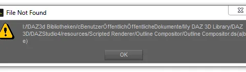

    Ich habe mir die Magic ToonyCam geladen.
    Jedoch zeigt es mir immer, wenn ich die angegebenen Render settings verwenden möchte, daß
    der Outline Compositor.ds fehlt.
    Ich habe meinen kompletten PC durchsucht und finde nichts. Ausserdem habe ich das Programm
    schon mehrfach de- und wieder installiert.
    Dachte mir, ich frage erst einmal hier nach Hilfe, bevor ich mich mit meinem Schulenglisch an den
    Support wende.
    Vielleicht hat jemand das Problem auch schonmal gehabt.

  • (Wow ... was für'n Pfad! ;) )
    Der ganze Ordner fehlt? Und er ist auch nicht mit in den Installations-Dateien? Dann ist da definitiv etwas faul. :nachdenklich:
    (Ich nehme an, das da oben ist auch der tatsächliche Ort, an dem sich deine D|S Installation befindet?)
    Hmm ... du könntest noch - wenn nicht bereits getan - mal in den 'ressources'-Ordner innerhalb deines Content-Ordners schauen, ob's vielleicht dort gelandet ist und dann probehalber in den Programmordner kopieren. (Aber wenn du ohnehin manuell installiert hast, weißt du ja, was du wo hingetan hast.) Dann bleibt dir vermutlich wirklich nur der Weg über den Support bzw. Zigraphix selbst.
