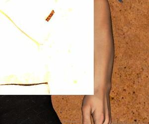

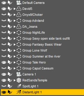

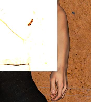

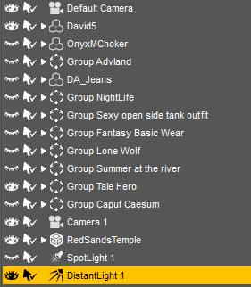

habe hier eine keine szene: D5, eine Hintergrundkulisse, ein distant und ein spotlight.

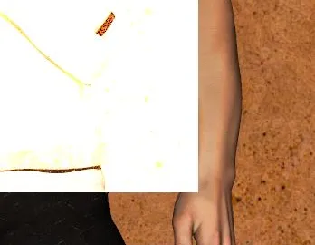

Wenn ich jetzt den IRay anwerfe, wird die Szene total überbelichtet.
Kameralicht ist aus, Lumen aufs Mindestmaß reduziert. Keinerlei Auswirkungen.
Es sind wirklich nur diese beiden Lichter in der Szene.
Wenn ich alles lösche, alle Lichter usw., dann habe ich eine total schwarze Figur vor meinem weißen Hintergrund.
Was läuft da falsch?
Iray zu hell

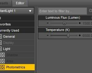

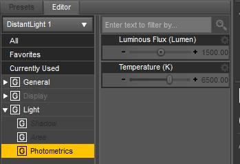

Auf welche Lichtstärke steht das Distant-Light? Der Wert sollte sehr niedrig angesetzt sein, 1-2% als Einstieg je nach Scene...
volltreffer, Sedor,
das scheint es gewesen zu sein.
ich abe die Stärke vom Distant von 50% auf 2% verringert und es scheint zu klappen.
Mal sehen wenn der Render fertig ist. -
Das ist was üblicherweise schief geht wenn ein DistantLight eingesetzt wird.
Alternativ könntest Du auch noch bei den Rendersettings mit den "Belichtungseinstellungen" spielen um die "Belichtung" anzupassen (verhält sich nahezu wie bei einer echten Kamera), aber ich denke es ist sinnvoller die Lichtstärke an sich zu justieren, weil sonst andere Lichtquellen ggfs. hochgeschraubt werden müssen.
