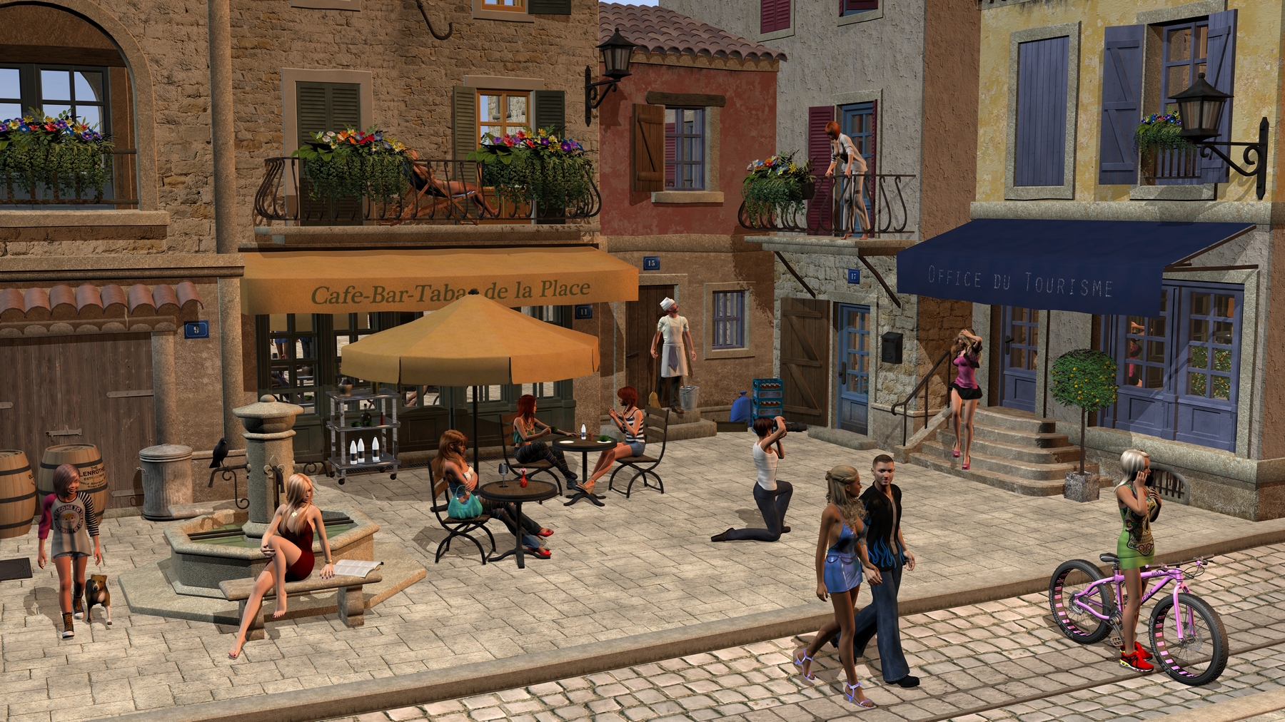

    "Sonntag Nachmittag in einem beschaulichen Städtchen in der Provence. Man bummelt, genießt die Ruhe, trinkt etwas..."
    Nach einer Renderzeit von 24 Stunden und 26 Minuten ist meines neustes Panoramabild zu 95 % fertig. Erst jetzt ist zu sehen, ob alles richtig positioniert ist - leider nein, ein paar Sachen passen noch nicht. Das Bild ist die technische Schmerzgrenze von meinem Rechner (32 GB RAM)
    Das glaub ich gern. :P
    Da die Figuren fast alle ausreichend weit vom Betrachter entfernt sind: warum nicht V3 und M3 (oder ganz hinten sogar M2 und V2) nehmen? Würde schon gut was an Speicherplatz einsparen.
    Zwei Sachen, die aber auffallen: Das Mischlicht mag so gar nicht recht natürlich wirken und das Fahrrad hat echte Monster-Slicks... ;)
    Die Szene bzw. das Ambiente selbst ist gelungen :thumbup::thumbup:

    ;( Das ist grausam. Denn gerade bei solchen komplexen Szenen ist ja meißt noch irgendwas nicht so ganz wie man es will.
    Die Szene selbst gefällt mir sehr gut :) Nicht nur wegen dem etwas unrealistischen Frauenüberhang ;)
    ... Das Mischlicht mag so gar nicht recht natürlich wirken und das Fahrrad hat echte Monster-Slicks... ;) ...
    Yop, das Bild hat viel mehr Potential als hier zu sehen ist und das liegt eindeutig am Licht. Sehr schade. Das Fahrrad ist ok, die gibt's ja genau mit diesen Bollerreifen zu kaufen und sind aktuell "in".
    Was für ein Licht verwendest Du hier? Sollte da auch ein UE- oder Ambient-Light drin sein, könntest Du z.B. (anstelle dieser) zwei DistantLights (Sunlight/Backlight) verwenden. Möglicherweise sind Licht und Schatten dann deutlich passender und Du sparst nebenbei Renderzeit.

    Es handelt sich um ein von mir bevorzugtes Grundlicht, welches ich der Helligkeit individuell anpasse und ein Spot, der das Sonnenlicht darstellen soll und für die notwendigen Schatten sorgen soll.
  • ...Es handelt sich um ein von mir bevorzugtes Grundlicht, ... und ein Spot, der das Sonnenlicht darstellen soll...
    Da liegt vermutlich das Problem. Was auch immer für ein "bevorzugtes Grundlicht" das ist, schmeiß es raus. Ebenso den Spot, denn der verursacht diese Puppenhaus Optik. Du hast den Fokus des Spot sehr weit öffnen müssen, um diese große Szene auszuleuchten. Dadurch fallen die Schatten links im Bild nach links und rechts umgekehrt. "Sonnen Schatten" verlaufen aber immer prallel. Außerdem sind die Schatten zu hell und zu scharfkantig. Außer den bereits oben genannten 2 DistantLights brauchst Du hier nichts weiter.
    Dann in 3Delight gerendert, wird das Bild schöner und(!) Du hast das Ergebnis in vielleicht max. einer Stunde 8o ...statt 24 ;(
    Der Umbau des Lichtsettings dauert vielleicht 5 Minuten. Guckst Du hier: Korrektes Licht in 2 Minuten (Anfänger Tut)
    Bei dieser an sich sehr schönen Szene :thumbup: in die Du so viel Zeit gesteckt hast, lohnt sich diese Nachjustierung, finde ich.
