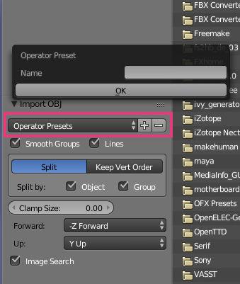

  • Hallo,
    kann man bei blender 2.72 die Voreinstellungen beim obj Import ändern. Mein Problem ist folgendes: Ich finde die Materialzuordnung bei blender etwas umständlich. Damit ich meine Objekte aber auch gerendert mit Texturen sehen kann und in Spielesimulationen verwenden kann, exportiere ich diese ins obj Format und importiere sie wieder. Klappt wunderbar :) . Nur leider muss ich die Werte für Diffus und Glanzpunkt danach händisch ändern damit die Texturen auch sichtbar werden. Wenn es hier die Möglichkeit geben würde diese in den Voreinstellungen permanent zu ändern wäre super. Geht das??
    Vielen Dank für eure Hilfe. :)

  • Hallo,
    ich hatte gestern Abend noch eine Idee. Und siehe da – es funktioniert. Im Python Skript für den Import der obj Dateien (import_obj.py) gibt es diese Stelle:
    # blender cant do this
    pass
    if do_ambient:
    context_material.ambient = 1.0
    else:
    context_material.ambient = 0.0
    if do_highlight:
    # FIXME, how else to use this?
    context_material.specular_intensity = 1.0
    if do_reflection:
    context_material.raytrace_mirror.use = True
    context_material.raytrace_mirror.reflect_factor = 1.0
    if do_transparency:
    context_material.use_transparency = True
    context_material.transparency_method = 'RAYTRACE' if do_raytrace else 'Z_TRANSPARENCY'
    if "alpha" not in context_material_vars:
    context_material.alpha = 0.0
    if do_glass:
    if "ior" not in context_material_vars:
    context_material.raytrace_transparency.ior = 1.5
    if do_fresnel:
    context_material.raytrace_mirror.fresnel = 1.0 # could be any value for 'ON'
    Hier können anscheinend alle Einstellungen für den Import voreinstellet werden. So auch die context_material.specular_intensity = 1.0. Wenn diese auf 0.0 geändert wird, dann ist die Intensität des Glanzlichtes (Specular) beim Import = 0 und das Objekt wird bei der Renderansicht, bzw. mit Materialien/Texturen richtig angezeigt. Geöffnet habe ich die py Datei einfach mit den Texteditor. Ich denke mal, den einen oder anderen werden auch die anderen Einstellungen interessiere. Daher habe ich mal den ganzen Teil hier rein gestellt.
