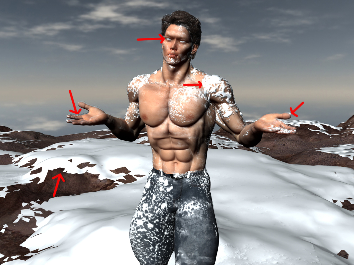

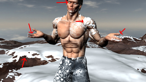

    Trotzdem treten ein paar Probleme auf. Siehe Bilder:

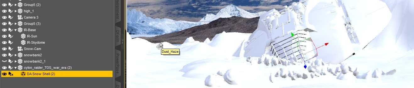

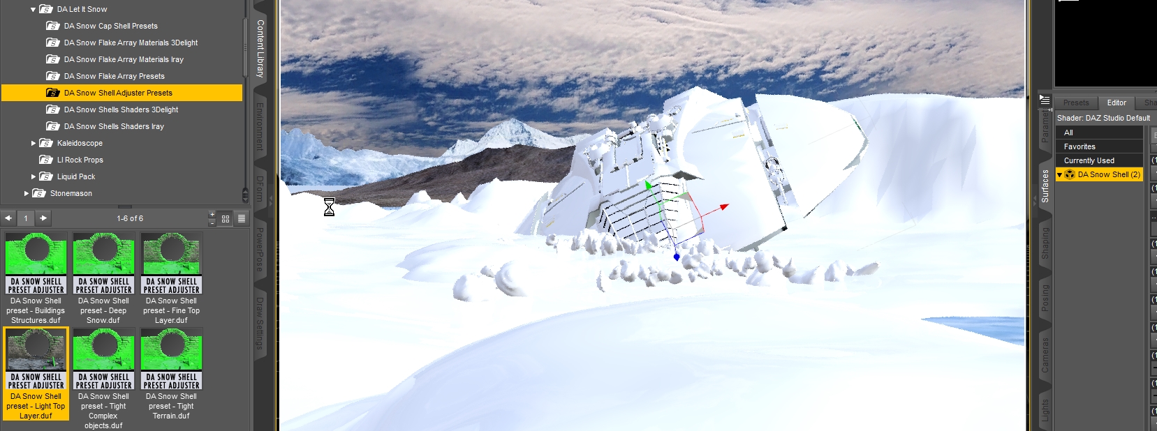

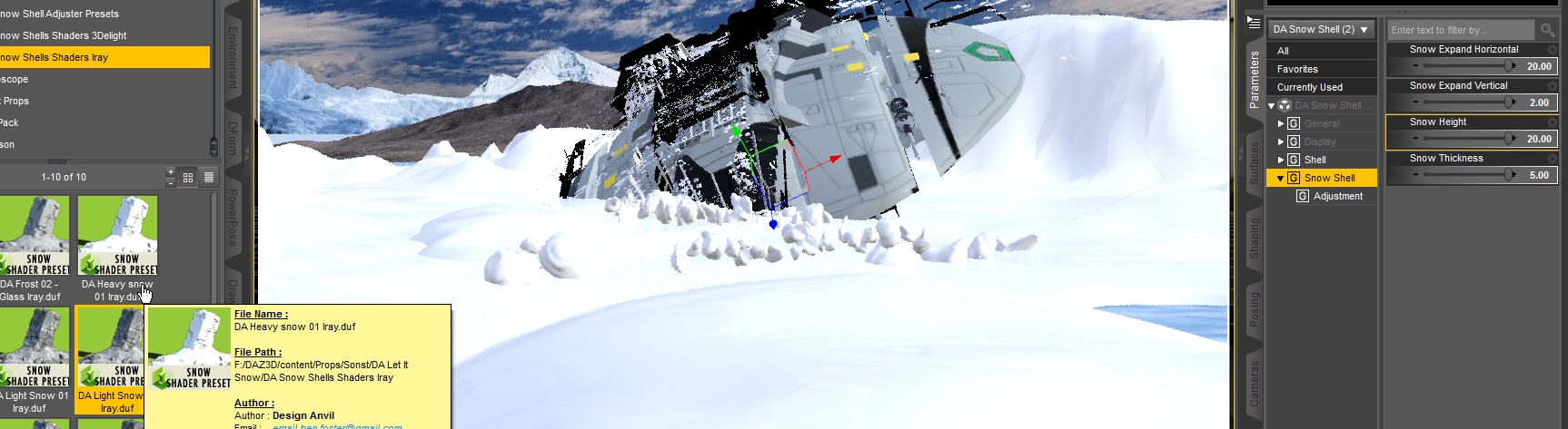

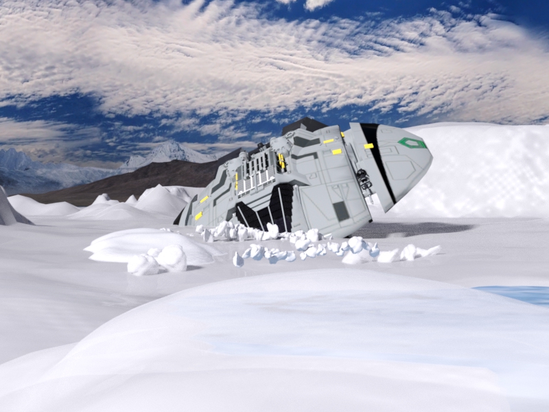

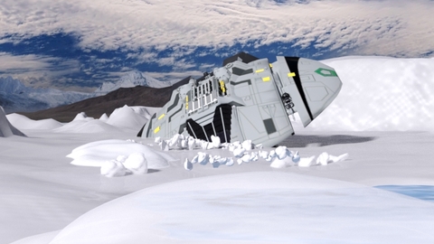

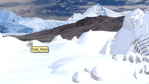

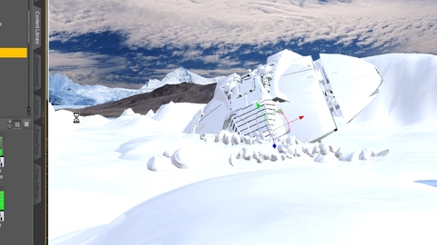

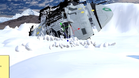

    Erst wollte ich einen kleinen Raumschiffabsturz in einer Schneelandschaft machen. Es ist mir hier (IRay) leider nicht gelungen das Raumschiff und die herumliegenden Steine nur partiell weiß zu machen.
    Entweder ganz oder gar nicht oder nur hauchdünn. Nach ein paar Stunden aufgegeben.

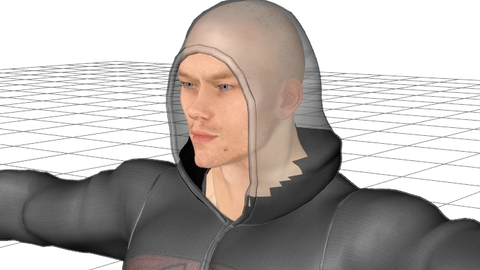

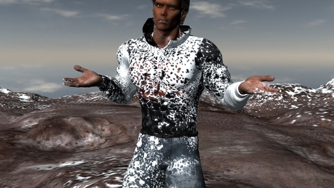

    Dann habe ich mal den M6 geladen mit Truancy - Clothes, weil diese Figur gerade greifbar war.

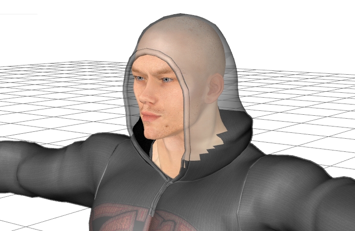

    Ich habe ihm die Kapuze unsichtbar gemacht, weil zurückklappen geht nicht. [lexicon]Mesh[/lexicon] macht hier Chaos.
    Sobald ich die Shell aufgetragen habe war die unsichtbare Kapuze wieder da.
    Das scheint mir jetzt aber kein Fehler des Schnee-Tools zu sein, sondern eher an der Shell zu liegen.

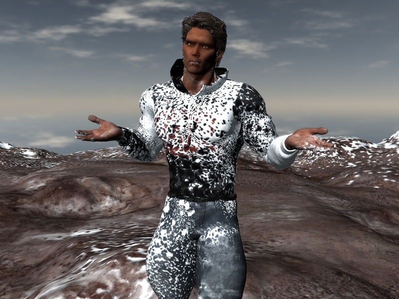

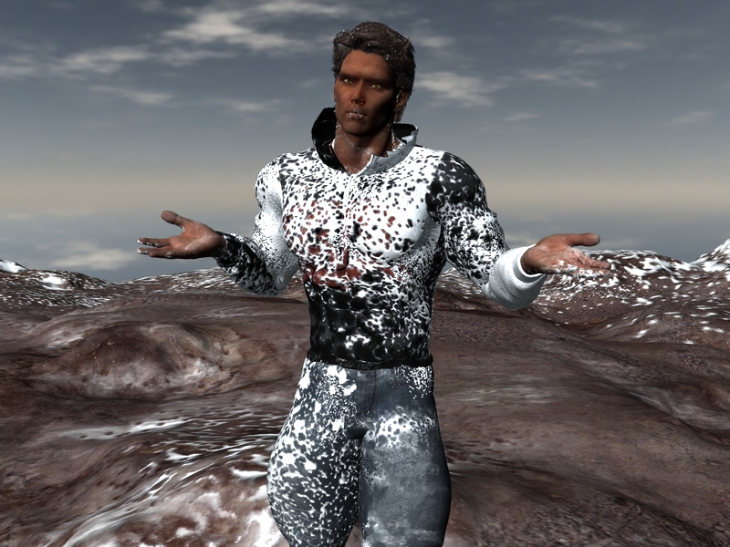

    Gut, dann stellen wir den M6 halt mal so in den Schnee.
    Leider war es mir nicht möglich, die Augen von der Vereisung freizuhalten. Trotz Abwählens im Surface-Tab.
    Man kann den Schnee recht gut hin- und her schieben oder auch die Dichte und Lage verändern, aber halt eher zufällig und nicht geplant.
    Diverse Schalter helfen hier weiter.

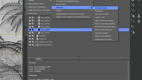

    Die Grobheiten in der Landschaft könne man angeblich beseitigen indem man die Subdivision einschaltet.
    Mir ist dieser Schalter schon oft begegnet, aber ich konnte ihn diesmal beim besten Willen nicht finden.
    Weiß jemand wo der ist und wie ich diese groben Schneekanten damit beseitigen kann?
    Danke

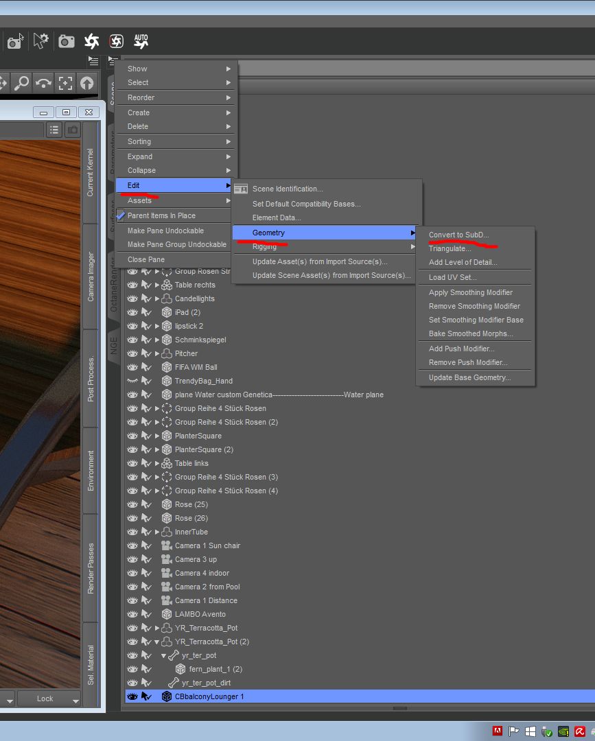

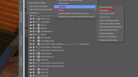

    Subdivision findest Du hier, mbarnick. Scene Tab, Pulldown Menue. Nach Aktivierung hast Du einen weiteren Regler im Parameter Tab.
    Hatte mir Esha beigebracht :thumbup:

  • Vielen Dank. Ich habe es inzwischen gefunden und auch auf den Rocky-Flats, die ich hier verwendet habe, ist es inzwischen aufgetaucht.
    Mein Fehler war, dass ich offenbar auf der Shell gesucht habe oder es noch nicht über den oben beschriebenen versteckten Weg zugewiesen hatte.
    Inzwischen konnte mir der Hersteller DesignAnvil im DAZ-Forum weiterhelfen.
    Man kann die Augen auf der Shell ganz einfach unsichtbar machen. Dafür gibt es eine ganze Reihe Regler, deren Funktion ich bisher nicht verstanden hatte.
    Die Kapuze des Shirts kann man auf der Shell genauso unsichtbar machen wie auf dem Shirt selbst. "Eigentlich logisch - wenn mans weiß" (Zitat Professor van Dusen).
    Die Verschiebungen auf der Hand kann man auch z.T. über den Y-Trans-Regler korrigieren.
    Anscheinend habe ich bei meinen ersten Versuchen zu oft die falschen Tasten geklickt ;)

    Neues Bild anbei.

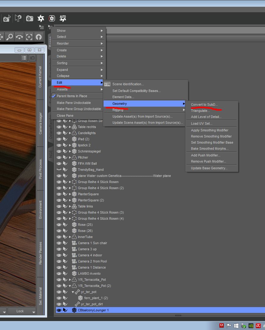

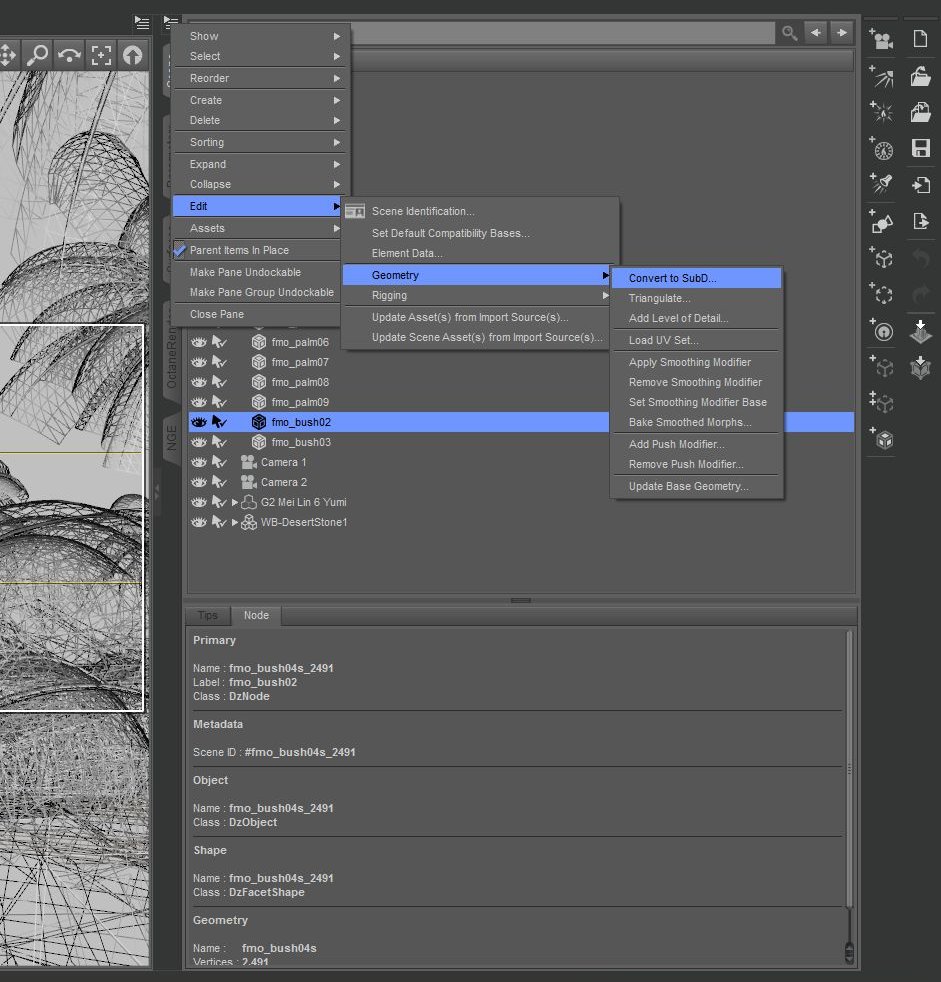

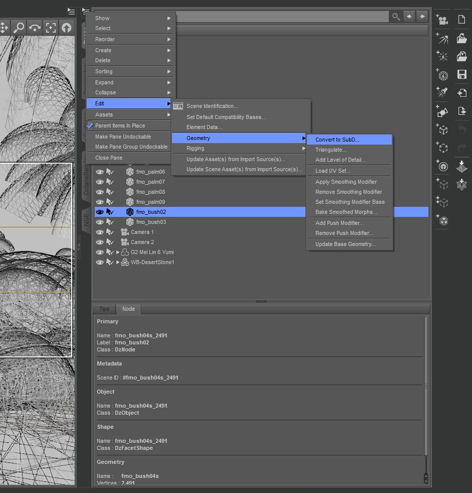

    Ganz simpel, mbarnick. Wie das Wort Subdivision schon schon andeutet, die Faces ([lexicon]Polygone[/lexicon]) werden geteilt. Heißt also mit jeder Stufe eine Verdoppelung. In sofern ist Stufe 3 - wie maXem schon sagte - zu hoch und unnötig. 2 reicht i.d.R. Du kannst das übrigens in DAZ selbst sehen, wenn Du den View auf eine der Wire-Anzeigen stellst (s. linker Bildrand) Oder Du schaust Dir glich die nackten Zahlen an. Scene Tab, Tab unten öffnen und auf NODE schalten (s. im Bild unten)

    ... Warum sind deine Bezeichnungen der TABs in deinem DAZ anders als bei mir? "Current Kernel", "Camera Imager", "Post Process" ... habe ich noch nie gesehen.
    Das ist der DS/OC Plugin View, den hast Du nicht. Im Octane View kann man mehr machen als nur Rendern. Kameras (incl. DOF), Environment, Licht ect. sind unmittelbar dort im laufenden Render zu verändern. Vorteil: Du siehst nach Sekunden was eine Veränderung bewirkt.

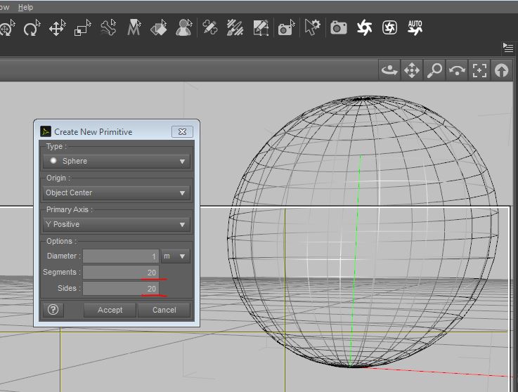

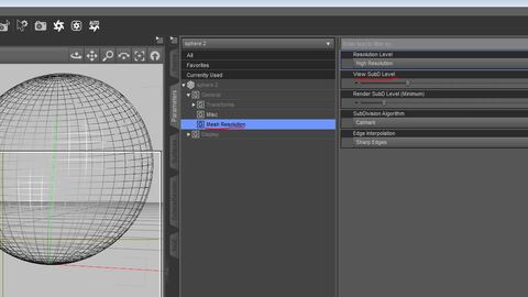

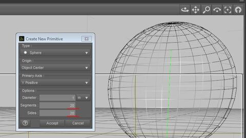

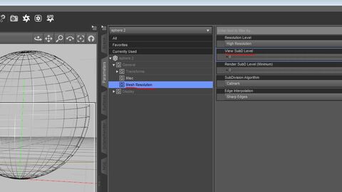

  • Wie maXem und spacebones schon sagten und hier nochmal bildlich, mbarnick.

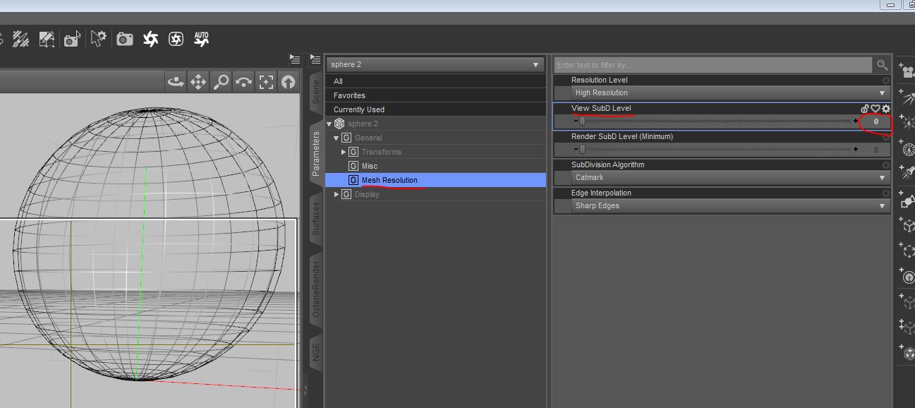

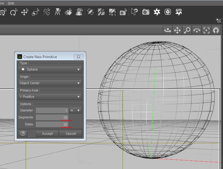

    Im Grunde macht Du sowas jedes mal wenn Du ein DS eigenes Primitive (z.B. Sphere) lädst. Da entscheidest Du auch, wie fein die Kugel unterteilt sein soll. Je feiner, desto runder wird das Teil (s. Bild 02)

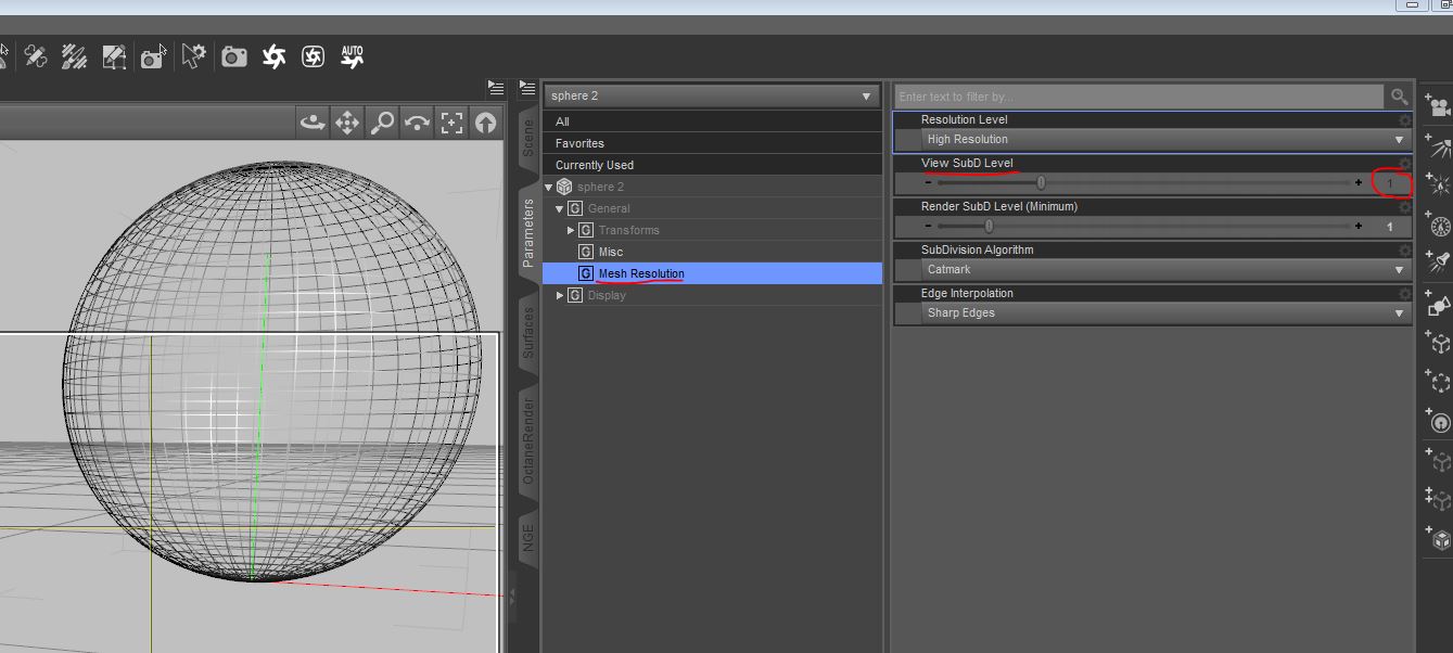

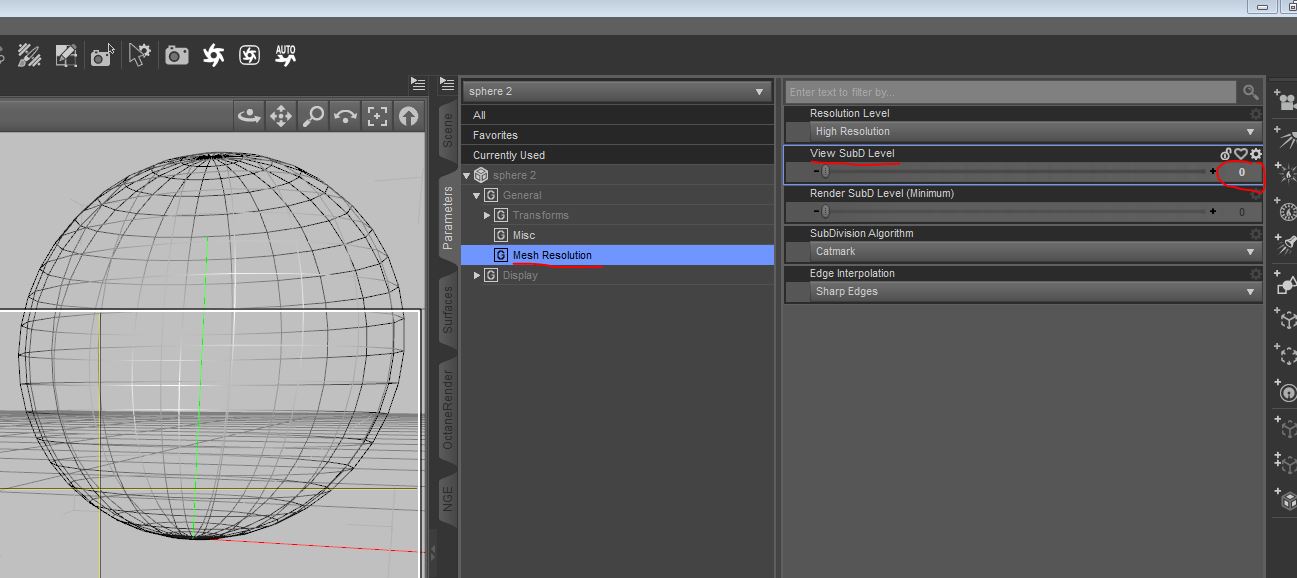

    Und der Begriff "[lexicon]Mesh[/lexicon] Resolution" im Sub-D Parameter Tab bedeutet ebenfalls [lexicon]Mesh[/lexicon]-Auflösung, also "Unterteilung".
    Ergänzend noch der Hinweis das Sub-D = 0 die ursprüngliche Auflösung ist. D.h. schon bei 1 hast Du die doppelte Anzahl [lexicon]Polygone[/lexicon]/Faces. Siehe Wire Frame Ansicht Bild 03 und 04.
