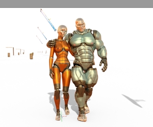

    ich habe seit 4.9 ein Problem mit den HDRIs.
    Ich lade ein Set, aber es erscheint nicht in der Szene und wird auch nicht mit gerendert.
    Bei einer Szene mit M7 und V6 in einer großen Halle wurde der Hintergrund beim ersten Bild normal mit gerendert und dann habe ich die Szene geändert und seither ist der Hintergrund verschwunden.

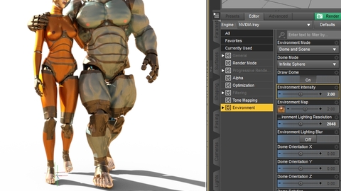

    Im Bild im Anhang ist auch ein HDRI von Midnight Stories geladen (Mars), aber man sieht es nicht.

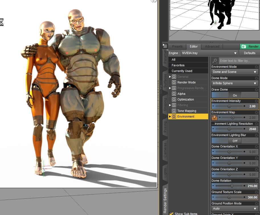

    In dem Screenshot sieht man meine Einstellungen. Habe ich etwa wieder so einen geheimen Schalter erwischt, der wieder alles sabotiert?

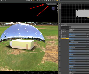

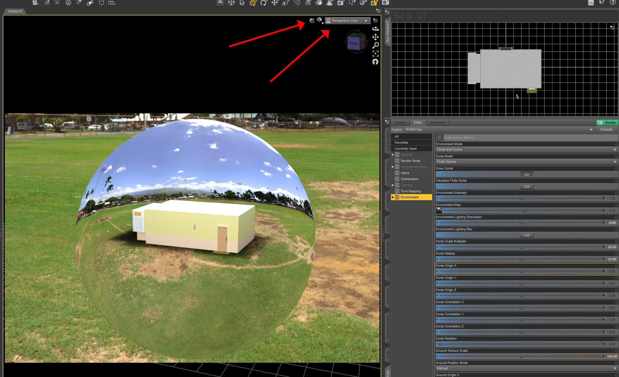

    Geh doch mal auf "Perspektive View" und "ganz weit weg", also, dass Du die gesamte Szene komplett von außen siehst - und stell im Vorschau-Fenster Iray an:
    Ist die Kugel überhaupt da?
    LG Wilhelm

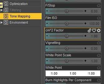

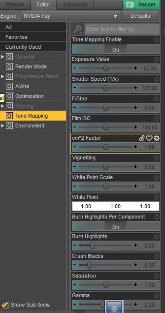

    Frage 1: Was für ein HDRI-Set lädst du? Ich muss eins meiner Produkte updaten, weil die Presets für die Iray-Lichteinstellungen nicht mehr stimmen. Bei den Lichtern muss ich überall ein oder sogar zwei Nullen beim Lumen-Wert anhängen. Wenn dein Set schon älter ist, hat es vielleicht dasselbe Problem.
    Frage 2: Wir reden doch von Iray-Rendern, oder? Hast du schon mal mit den Tonemapping-Settings experimentiert? Für Innenaufnahmen muss man den Exposure Value deutlich herunterdrehen (5 ist ein empfohlener Wert).

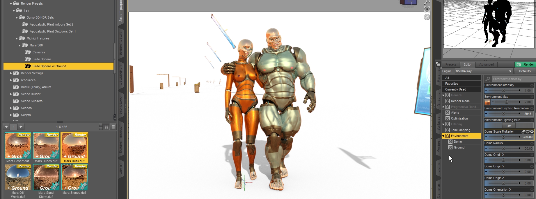

    Ich lade von Midnight Stories ein Mars-HDRI.
    3dfan: du könntest recht haben. Ich habe nämlich gar keine Kugel in meiner Szene. Ich bin mir auch nicht sicher, ob die wirklich sichtbar da sein muss, oder?
    Doppelklicken und damit laden funktioniert normalerweise.

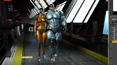

    Screenshots anbei.

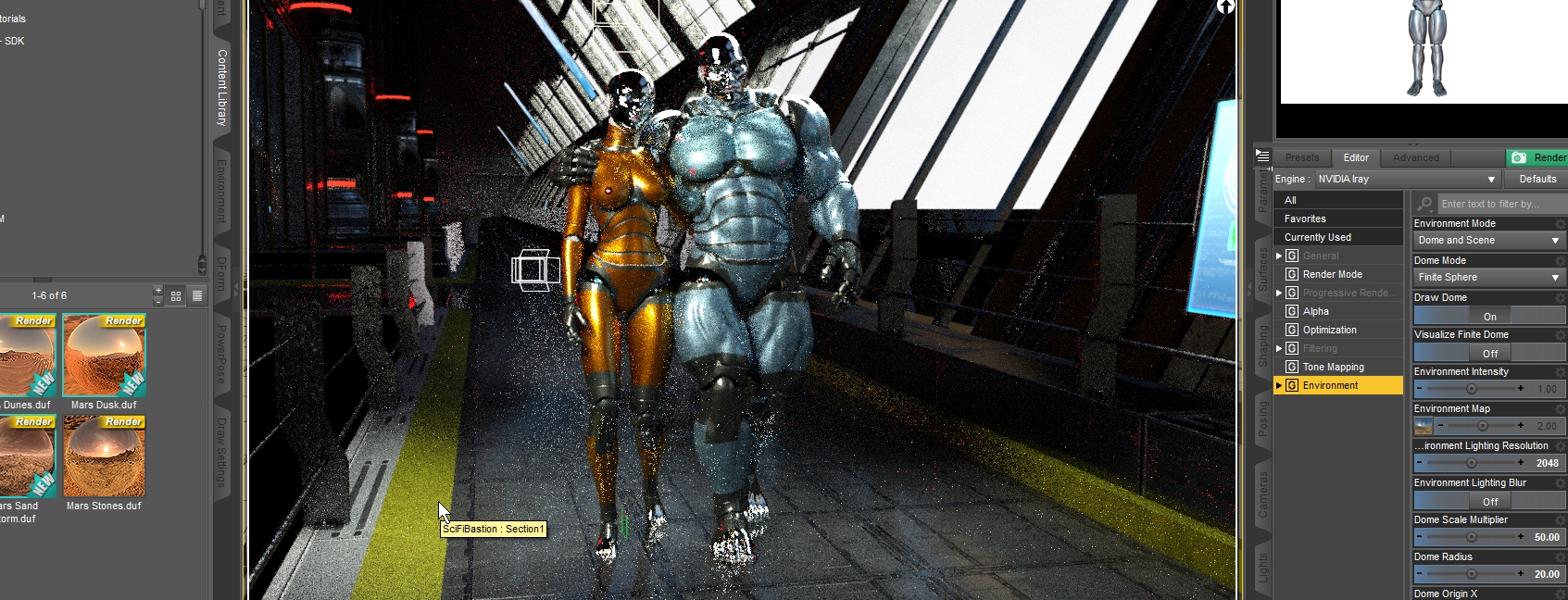

    Es hilft auch nix wenn ich die Lichter ausblende oder die SciFiBastion von Stonemason unsichtbar mache. Siehe Screenshot. Wenn man den aufmacht, sieht man die restlichen Einstellungen.
    ich habe mit diesen HDRIs bereits Scenen gerendert.
  • In Iray gibt es keine Kugel. Der Dome ist virtuell berechnet.
    Hast Du unter "Environtment" draw Dome etwa auf "off"? Oder unter Mode etwas anderes eingestellt? Hier wäre "Dome and Scene" zu wählen.

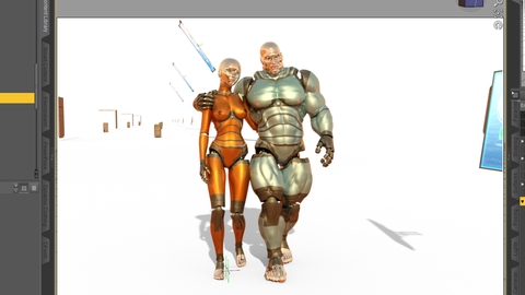

  • zusätzliche Plane eingefügt um anderen Hintergrund drauf zu projizieren ... und plötzlich ist das HDRI sichtbar.
    Werde die Gelegenheit nutzen und ganz schnell das Bild rendern, bevor die Heinzelmännchen den Hintergrund wieder klauen ...
