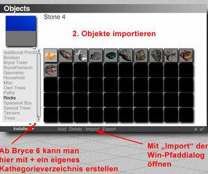

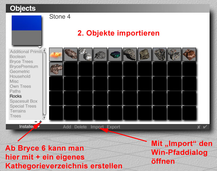

    Hab da mal ne Frage. Ich hab ne Idee und bin dabei sie umzusetzen und stelle fest, sehr mühselig.
    Ich benötige für diese Idee mehrere Quader die ich aber verformen muß und dieses Verformte "Werkstück" brauche ich in einer hohen Anzahl.
    Ist es irgendwie möglich, ein Objekt das man verformt und in seiner eigenen Beschaffenheit wie Farbe, Material, Form abzuspeichern und immer wieder bei Bedarf
    auf das Reißbrett zu zaubern?
    Ich hab das Handbuch überflogen aber nichts darüber gefunden, oder zu oberflächlich gesucht.
    Hab im I-Net gefunden das man Bäume mit diversen Tastenkombinationen abspeichern kann die man erstellt hat aber selbst das krieg ich nicht hin.
    Also wenn es eine Möglichkeit dafür gibt, bitte genau beschreiben und natürlich auch, wie ich das dann wieder aufrufen kann..
    Danke Brycelinge..
    Gruß Pic
  • Moin Pic Hunter,
    wenn Du das Objekt im Arbeitsfenster aktiv hast, siehe Screenshot 1, dann siehe Screenshot 2 (dort ist der Import erklärt, also das Hinzufügen von fertigen Bryce-Objekten zur Library) Wenn Du erstmalig aus Deinem Objekt ein wiederverwendbares Bryce-Objekt machen willst, legst Du Dir ein neues, eigenes Verzeichnis an (Pluszeichen klicken) und nimmst statt des Import-Buttons den "Add"-Befehl. Das fügt Dein Objekt dieser neuen Bibliothek hinzu. :)
    Apropos "in einer hohen Anzahl": aufpassen, daß es nicht zu komplex wird. Evtl. besser Instanzen nutzen statt der Replikator-Funktion. Das hält die Anzahl an Polygonen (Speicherfresser) überschaubar.
