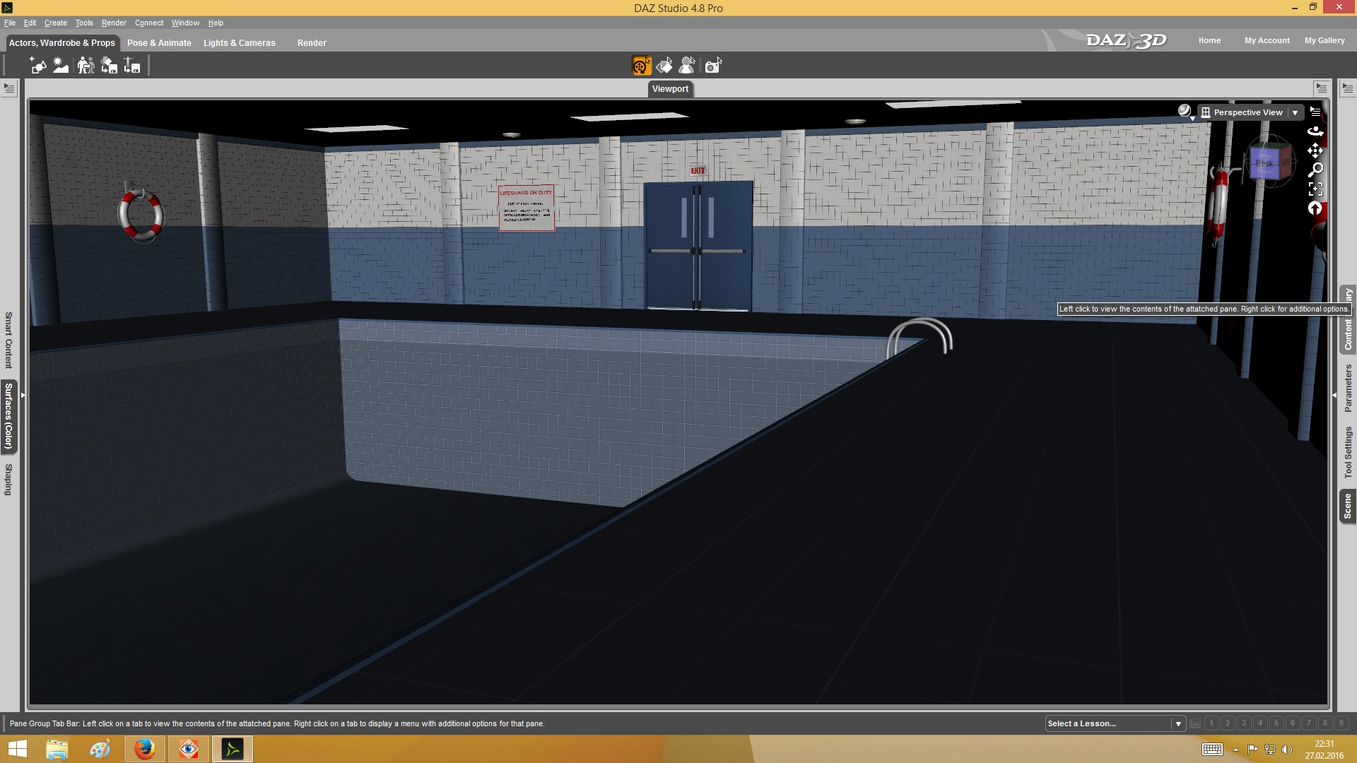

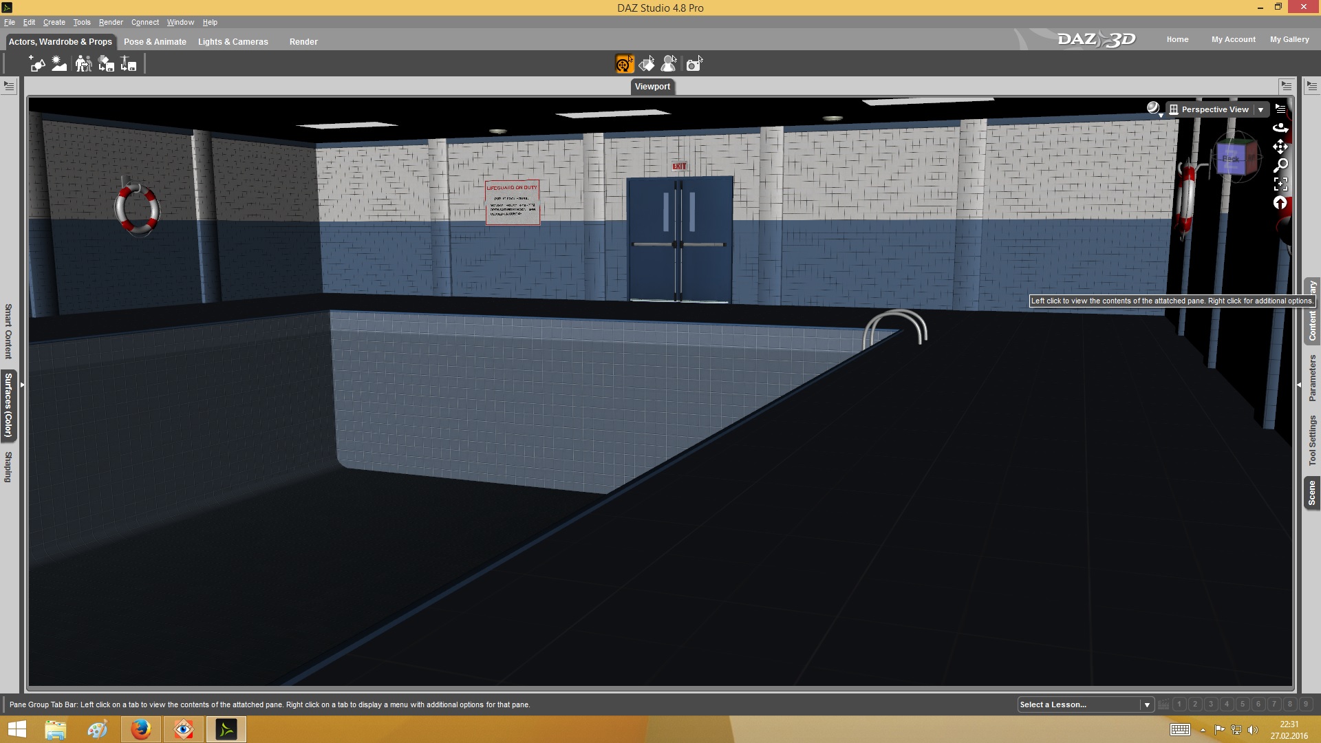

  • Ich schlage mich heute mit einem ziemlichen Problem herum. Ich möchte diesen Raum gleichmäßig in IRAY ausleuchten. Die Badenixen hab ich mal rausgenommen, würden jetzt nur stören. Alle Versuche gaben kein vernüftiges Ergebnis. So dunkel, nicht durchflutet genug. Welche Möglichkeiten habe mit den zu mir zur verfügung stehenden Mitteln. Was habe ich als Licht.
    1) "Create" und dann was da kommt...

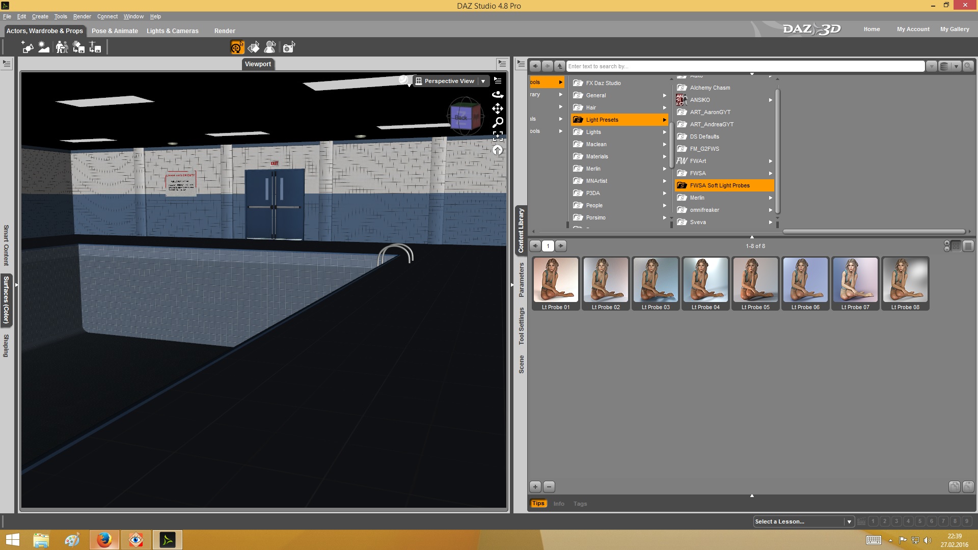

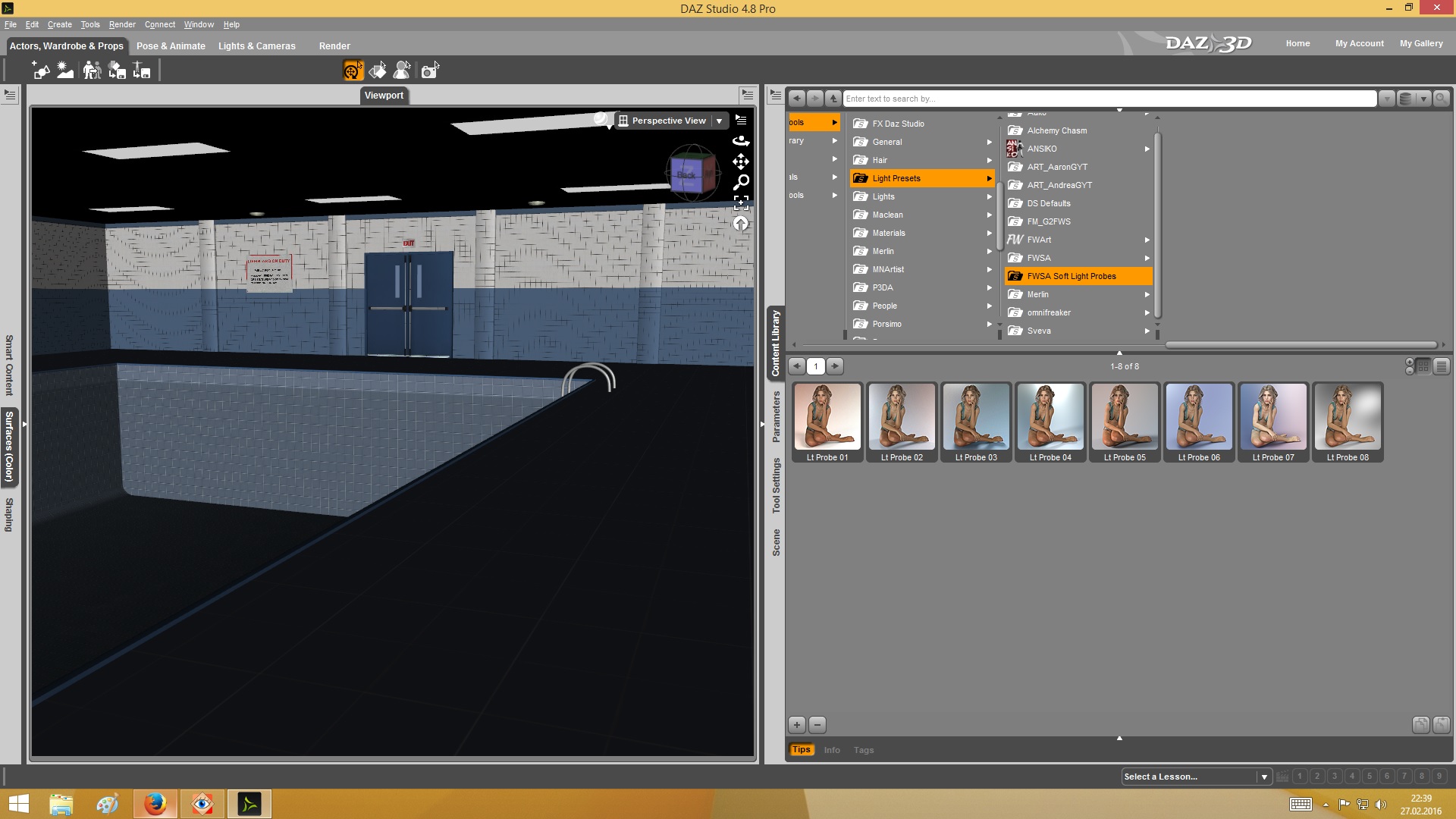

    2) FWSA Soft Light Probes

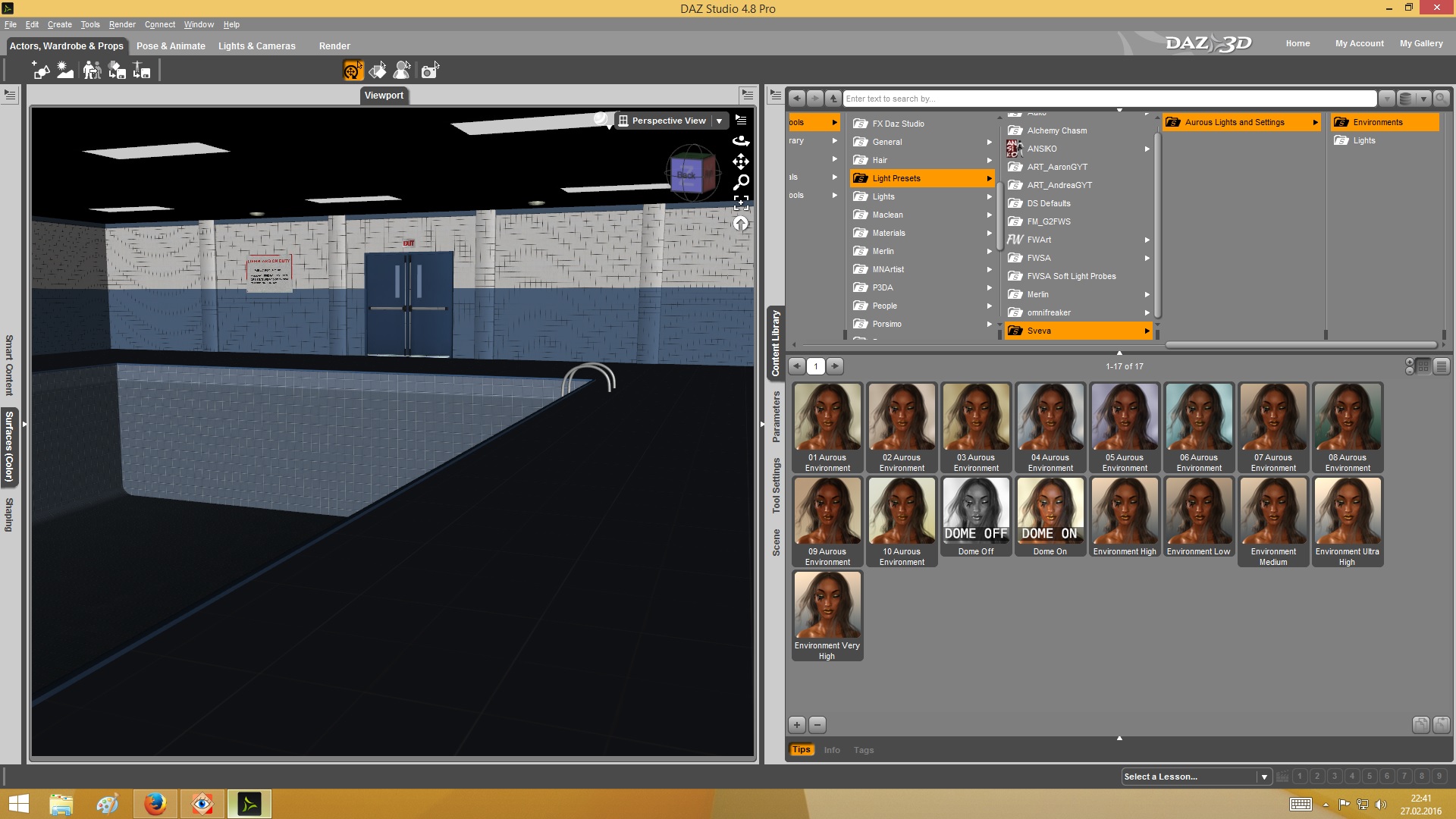

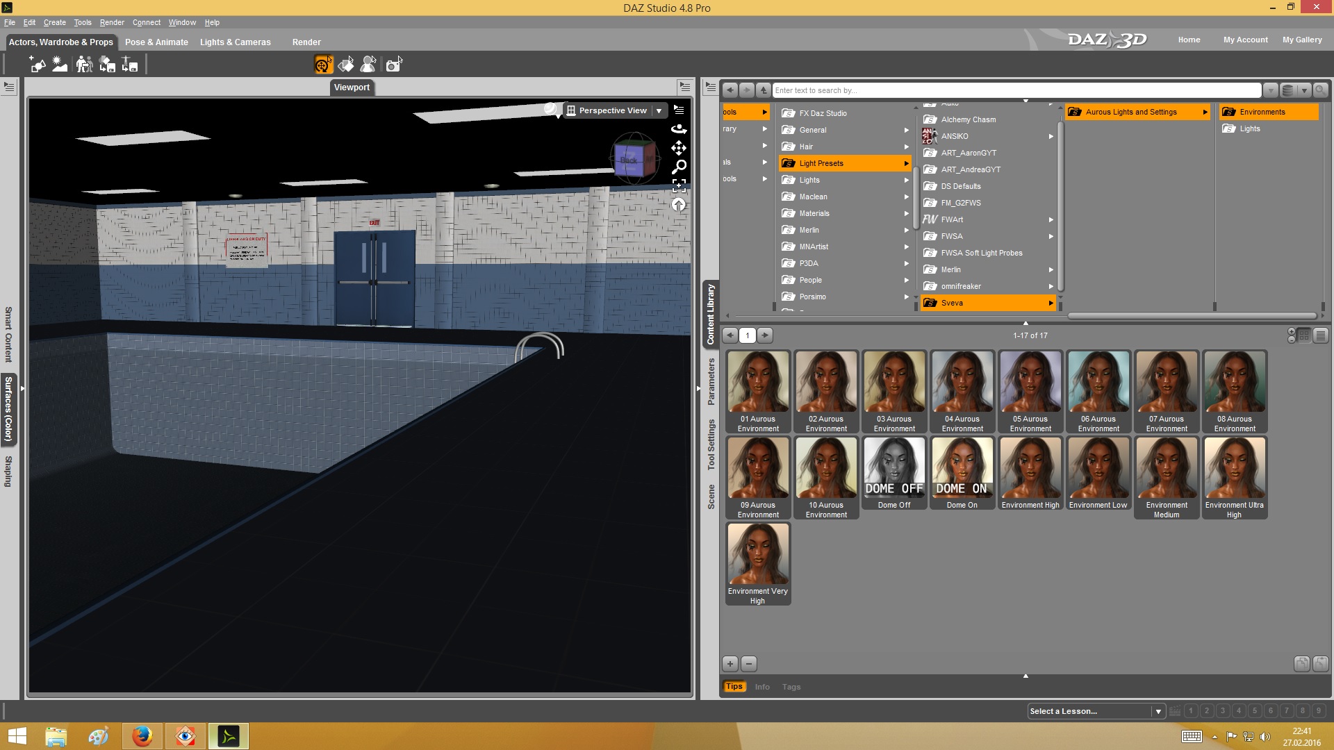

    3) Svea - Aurous Lights and Settings
