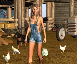

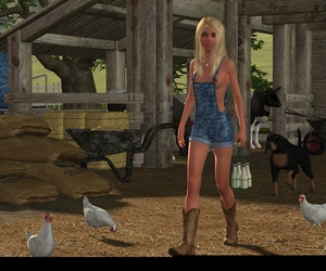

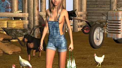

Habe das Bild mal zur Probe wieder mit 3DLight gerendert, ohne dabei die IRAY-Texturen zu entfernen. Siehe Anhang, habe es bei 70% abgebrochen. -
Welche Lichter verwendest Du?
Ist das eine Szene mit DS-Skydome? Wenn ja, ist das Sonnenlicht außerhalb des Domes und dringt nicht in die Szene ein ... also schwarz -

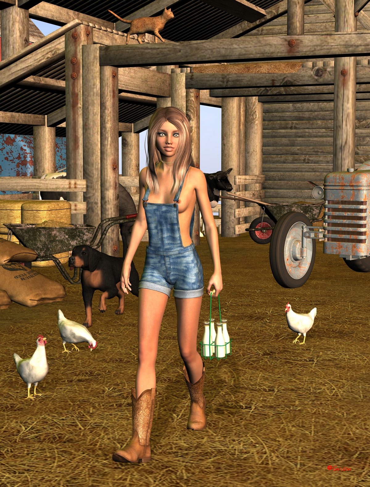

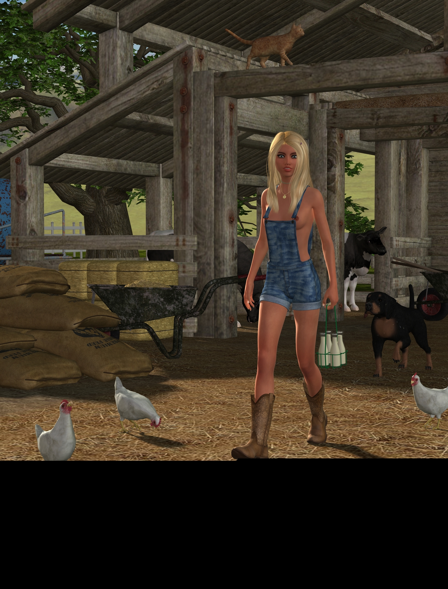

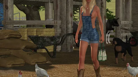

Jetzt mal was anderes, so richtig fluscht der Render noch nicht. 1. Endlos lange, selbst bei geringer Auflösung, hieß es nicht, IRAY ist recht flott? Vieles sieht aus wie - wie beschreiben - wie ein billiger Kunstdruck. Das angehängte Bild ist die Originalversion des Bildes noch in 3DLight im Maximalauflösung, wo die Texturen irgendwie glatter aussehen. -
Da wäre der Irayrender zur Ansicht praktisch gewesen. Möglicherweise hast Du noch die Headlamp der Kamera an. So schaut zumindestens der Schatten hinter dem Mädl aus. Headlamp also in den Iray Rendersettings am Besten schon mal auf "Never" setzen.
Und was ist eine lange Renderzeit? Mit deiner neuen Graka sollte der Render je nach Beleuchtung drei bis zehn Minuten verbrauchen. Atmosphärenrender brauchen auch hier ungleich länger, aber das ist in deinem Bild ja nicht der Fall. Und sämtliche DS-Lichter wirst Du ja gelöscht haben, oder? -
Hast du da Iray-Mats drauf oder 3Delight-Mats?
Ich habe festgestellt, dass in manchen Fällen die 3Delight-Mats mit Iray ewig zum Rendern brauchen.Und natürlich ist das Ergebnis immer besser, wenn man die Materialien für die entsprechende Renderengine einstellt. Ein "One-mat-fits-all"-Setup gibt es leider nicht wirklich.
