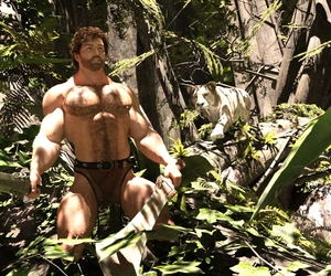

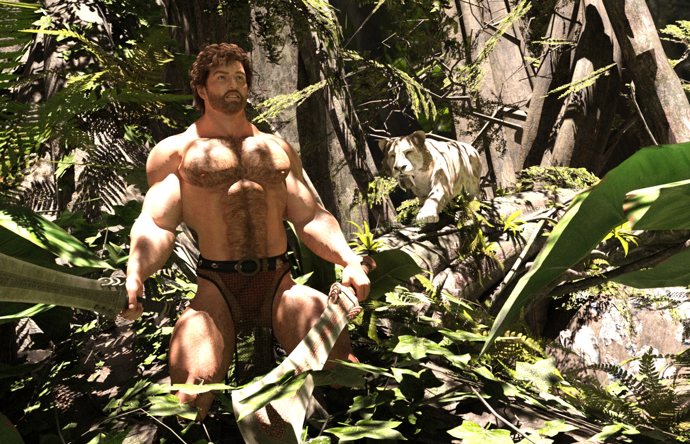

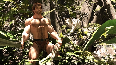

    ich hatte bei einem Bild mit Iray etwas größere Belichtungsprobleme (wer hat die da nicht?)
    Ich hatte eine Plane verwendet und die mit dem Emissions-Shader versehen, was allerings nicht wirklich als Licht funktioniert, da zu dunkel.
    Jetzt hat jemand gemeint, wenn ich einem Spotlight sage, dass es nicht als Punkt, sondern als Rechteck scheinen soll, dann hätte ich damit auch ein Emissions-Licht und bräuchte keine Plane mit E-Shader.
    Das ist mir völlig neu.
    Was könnt ihr mir dazu sagen?
    Danke für die Infos im Voraus.
    Zur Info: Bild enthält 1 Distant, 3 Spot und 1 Plane mit Emissions-Shader.
    Distant ist auf 10 Lux und die 3 Spots auf ca. 1200 Lux.
    Wenn ich das Distant ganz ausschalte wird Bild total schwarz.
    Irgendwelche Zwischenlichtstufen habe ich auch nach Stunden nicht hin bekommen - das Bild ist ein bisschen zu hell, aber sonst ganz gut.
