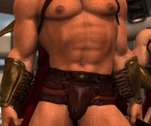

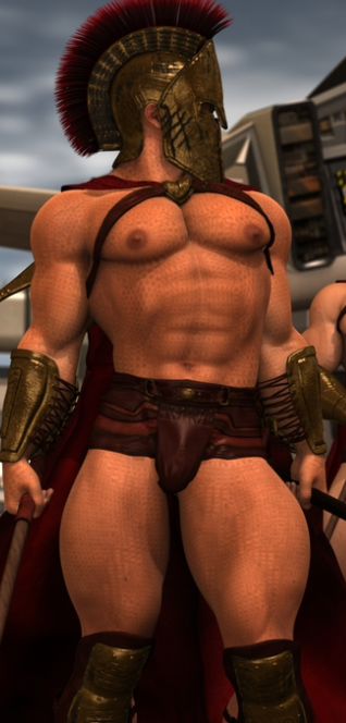

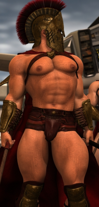

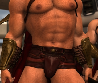

    ich sitze jetzt seit über 5 Stunden an einem Bild und jedesmal wenn die halbe Stunde Renderzeit rum ist erhalte ich das gleiche Ergebnis in dem fast alle Giannis seltsame Punkte auf der Haut haben.
    Wie Masern.
    Jetzt hat mir jemand schon gesagt ich soll die Shading-rate und scale im surface-tab erhöhen, hab ich auch gemacht, nützt aber nix.
    dann habe ich die non-sss-variante genommen. Das scheint zu helfen, aber bei der Grundfigure und einigen anderen Skins ist keine non-sss-variante dabei.
    Das ist auch keine Dauerlösung.
    Auch hab ich vorher schon alles mit sss gerendert ohne Probleme zu haben.
    Ich hatte da nie Probleme, aber auf einmal heute gleich ganz viele.
    Was stimmt da nicht und wie krieg ich das weg?
