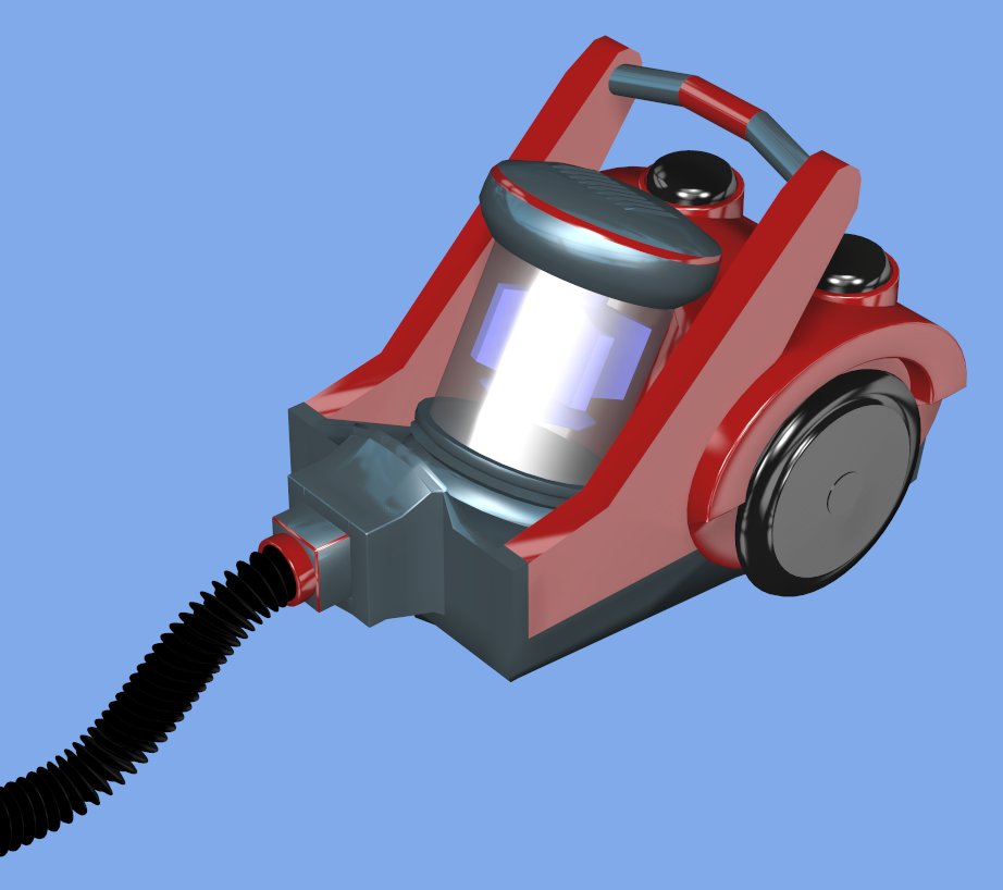

  • Also wie mache ich Lüftungsgitter oder Filterklappen (runde Öffnungen).
    Denke da nicht an das Staubsaugergehaeuse nein Filterfläche oder Form wird eine extra Klappe die eine eigene Form ist.
    Danke erstmal für eure Hilfe, werde mir morgen die Empfohlenden Videos ansehen.
    Die Frage Lüftungsschlitze und Löcher waren Zukunftsbezogen als eigenständige Form.

    Aso. Dann geht das auf mehrere Arten, z.B. so: Dickbrettbohrer.pdf
    Wenn du das dann z.B. mit einer plattgedrückten Kugel (aber die ohne die Dreiecke als "Pole") machst, bei der du den Rand abschneidest und mit "Bridge" wieder verbindest, sparst du dir das nervige Unterteilen von Zylinder-Kopfflächen.

    Kushanku denke deine Video Empfehlung war der Hammer.
    Kam mir vor als wenn bei mir ein Knoten platzt, toll ganz andere Vorgehensweise.
    Werde den primitiven Sauger noch provisorisch
    zu Ende machen aber dann fange ich sofort ein neues Objekt an .
    Bin Begeistert
    (habe noch in der Nacht mit Gitter angefangen Form zu modellieren und anschließend mit smoth geändert) Ah klasse.
