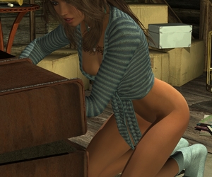

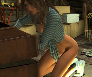

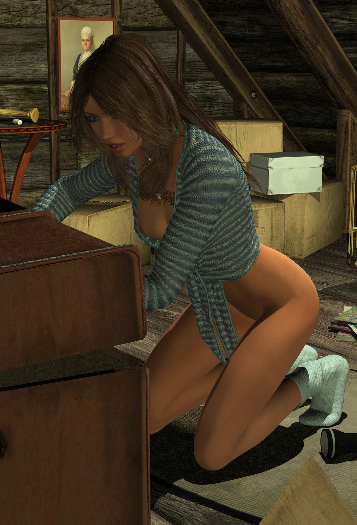

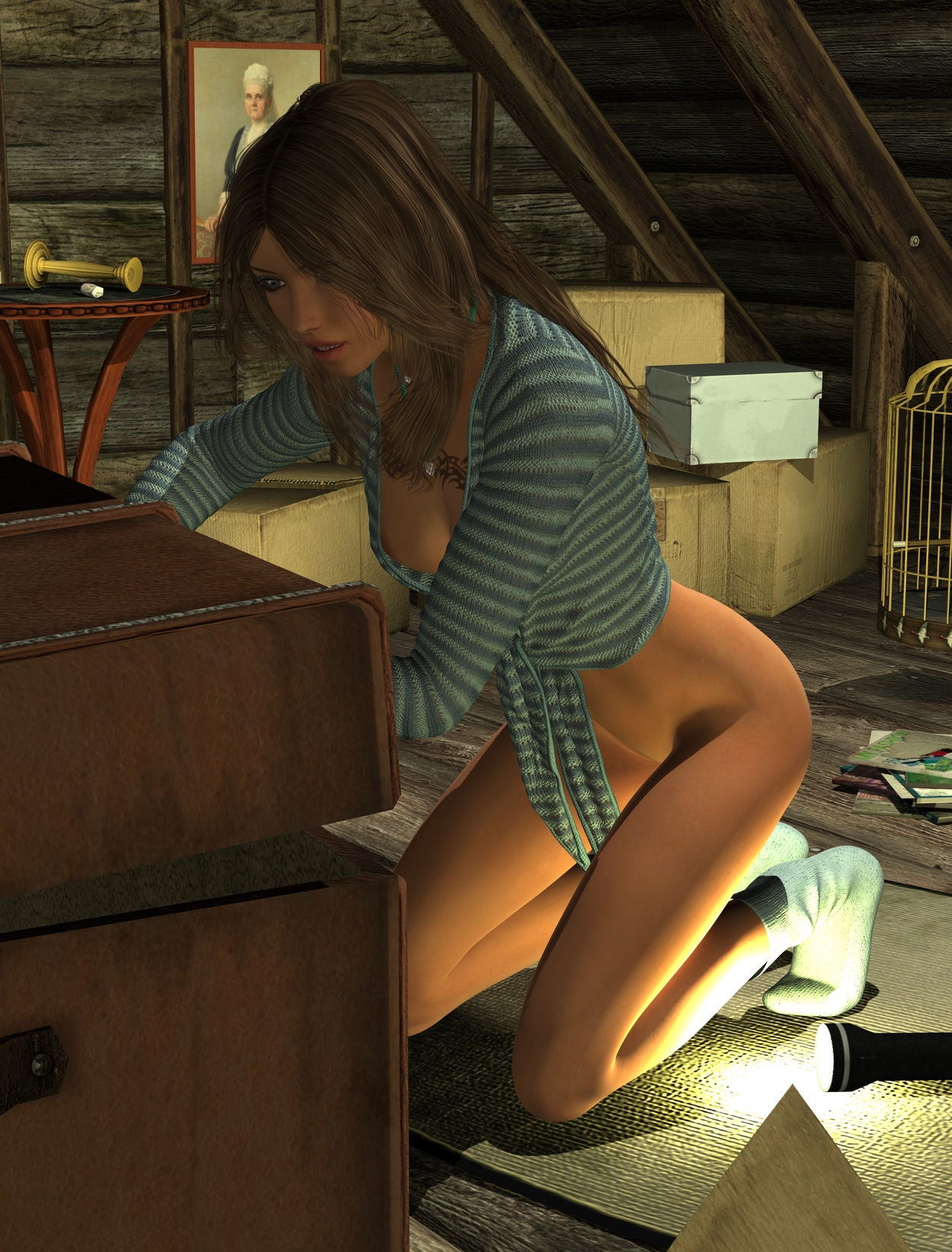

Auf dem unfertigen, angehängten Render liegt unten eine Taschenlampe. Ich möchte gern einen Lichtkegel hinaus scheinen lassen, eben die Lampe ist noch an. Wie und mit was kann ich das bewerkstelligen. Ich habe einen Spot eingefügt, aber er leuchtet nicht so, wie mir es vor schwebt.

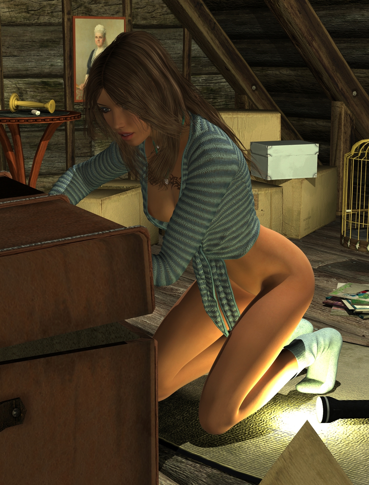

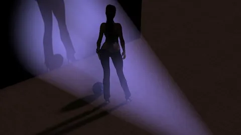

Ich hab das jetzt mal so probiert:
Ein neues Produkt wollte ich nicht schon wieder kaufen. -
Des passt. So hast Du aber nunmal nur das Licht. Keinerlei Kegeleffekt. Also das Licht ist nur da sichtbar wo es reflektiert wird. In diesem Fall eben nicht in der Luft.
Ich wollte ja auch nur eine machbar Lösung zeigen. Wie bei DAZ ueblich braucht man halt für besondere Dinge eben besondere Tools.
Aber passt doch so

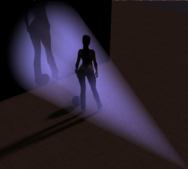

Du braucht UberVolume (eingebaut, findest du unter Shader Presets - Omnifreaker).

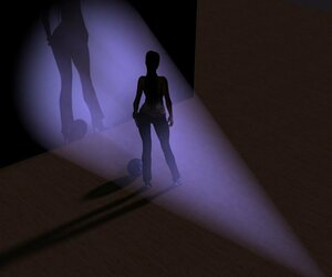

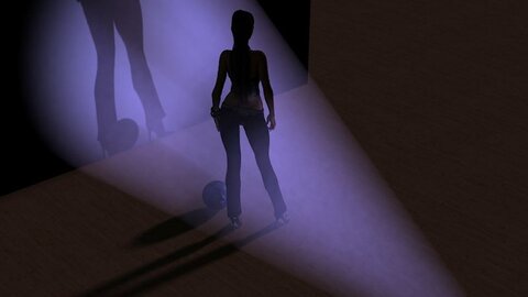

Genau. Du hast alles dafür. Brauchst nix kaufen. DAZ Library/Shader/omnifreaker/UberVolume/UberVolume Cone. UE Cone laden, auf das Spotlight setzen (Parent cone to light), dann UE Strenght, Spot Light Color und UE Density justieren. Bei meinem Beispiel Bild liegt allerdings auf dem UE Cone auch noch ein UE Smoke. Hast Du auch in Deiner DAZ Library.
Wenn ich jedoch an Deine Renderzeiten aus der Provence denke...
UE Lights neigen dazu die Renderzeiten auch mal ganz ungeniert zu verdoppeln.

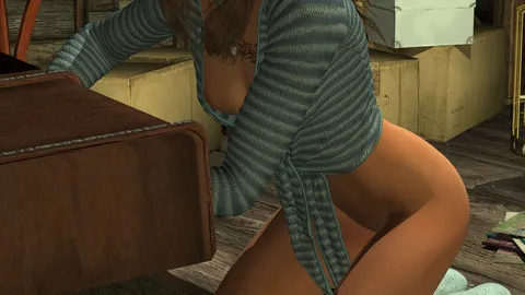

Und außerdem hast Du das nur mit Licht schon ganz gut hinbekommen
Da in dem Zimmer offensichtlich kein Bodennebel existiert, wäre der Lichtkegel eigentlich falsch.
Wenn überhaupt, dürfte dieser nur ganz schwach zu sehen sein. -

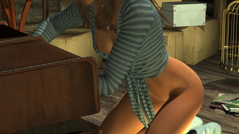

Cool.
Die Sachen kenn ich garnicht
Ich kannte nur noch das UeberEnvironment. Bin einfach zu lange von den "Standard" DAZ tools weg
Ich denke auch, dass der Lichtkegel bei dem übrigen Raumlicht zu vernachlässigen ist. Das passt schon recht gut so. Die Helligkeit der Umgebung insgesamt könnt jetzt eher noch etwas runter geschraubt werden.
