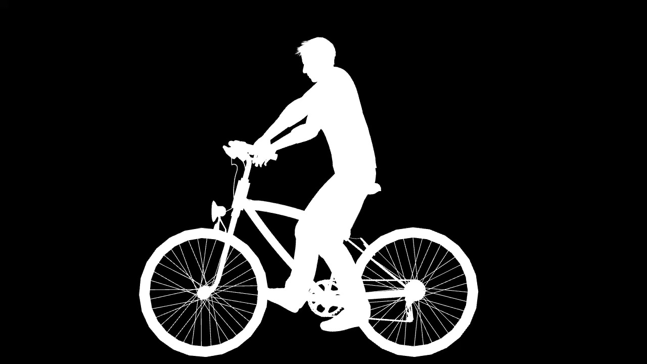

    2. Ich möchte gerne meine Szene ausgeben mit einem Alpha File und einem Normalem File, so wie in den beiden Bildern dargestellt,
    geht das?

    bei Iclone habe ich ein normalen Film und einen Alpha kanal film kann beide kompinieren und so perfekt freistellen
    von Daz Studio scheinbar nicht, habe zumindest keine Einstellungen gefunden. :( habe gesehen mann kann eine Bilderreihe in Hitfilm laden, eine solche Szene hätte mehrere Hunderte Bilder als Datei, habe zumindest noch keinen anderen Weg gefunden ein AVI in Hitfilm die Transparenz aus solchem AVI-File zu entlocken, hast du eine Lösung gefunden?

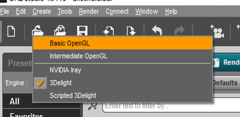

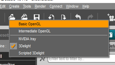

    Für die Rendereinstellung nehme ich damit es schnelle geht Basic OpenGL (hier geht kein Schatten), neuerdings habe ich festgestellt das bei 3Delight schatten erstellt wird, zwar nicht so toll wie in dem Tutorial aber Schatten, wenn auch Renderzeit etwas sehr lange

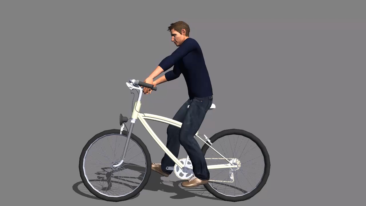

    in deinem Bild erkenne ich einen schönen Schatten, wie gerendert und wie in Hitflim transparent

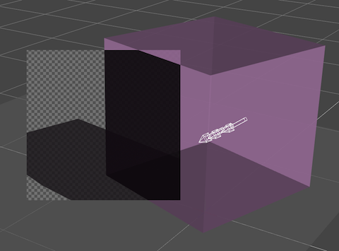

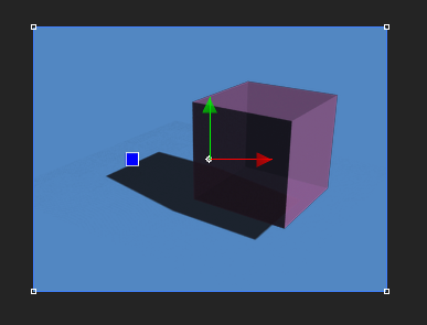

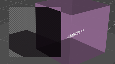

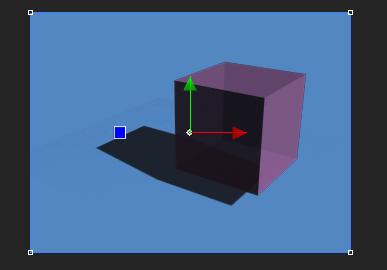

  • Laut Wiki unterstützt BMP keinen Alphakanal. Ich kann auch gar kein Dateiformat auswählen wenn ich in den mov-Container rendern lasse - es liegt immer eine PNG-Bildsequenz zugrunde - jedenfalls am Mac.

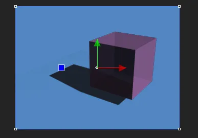

    Ich habe es jetzt doch mal durchgespielt und es funktioniert mit dem 3DeLight-Renderer/.mov wie erwartet; siehe Screenshots.
