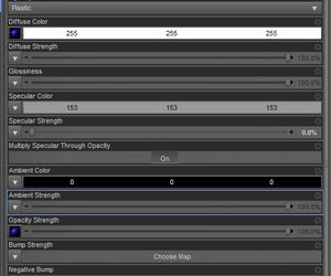

    Die berechtigt angesprochene Grauabstufung verhindert man indem dieselbe Map in den Diffuse Kanal gelegt wird. Siehe Bild. Packe ich die Map auch noch in den Ambient Kanal (Ambient Color = weiß) leuchtet die Textur im Dunkeln.

  • wow! Aber im Diffuse ist die Textur doch sowieso schon drin.
    Und das Leuchten beim Ambient kann ich runter setzten, wenn ich den Wert auf 0 stelle.
    Bluepix: wärst du so nett und würdest deine Grafiken mal hier hoch laden?
    ich blicke hier nicht so 100%ig durch, welche Grafik mit welchen Eigenschaften jetzt genau auf welchem Kanal liegt.
    So wie das Bild oben aussieht, hast du überall die gleiche Grafik drin, aber woher kommt dann die Kugel?
    Weil: wenn ich dieselbe Map vom Opacity- in den Diffuse-channel lege, wie du oben sagst, wohin kommt dann das eigentliche Bild?

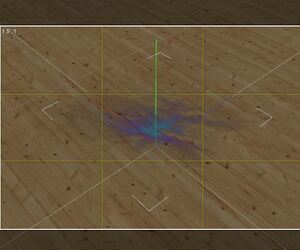

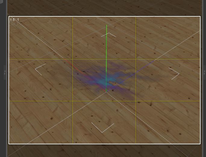

    Die Kugel - sorry - ist nur ein Objekt in meinem Testraum. Die Textur liegt auf einer Plane (über der Kugel). Siehe nochmaliges Bild ohne Kugel.
    An den Surface Reglern habe ich in diesem Fall gar nichts verändert. Nur die Map in die beiden Kanäle geladen.
    47577-Opacity-Map03-JPG
    47578-Opacity-Map02-JPG

    Ach so ... das Holz gehört gar nicht dazu? Das irritiert mich fürchterlich.
    Ist es dann so:
    Diese blaue Textur liegt auf einer Plane. Genauer im Diffuse der Plane und du hast dasselbe Blau noch in den Opacity rein?
    Lag die Kugel dann UNTER der Plane?
    Ich möchte nochmal Lessas berechtigten Einwand aufgreifen:
    Ich muss doch sowieso die Textur in Diffuse laden. Anders gehts doch nicht.
    Zusätzlich lädst du die gleiche Textur in Opacity. Hier sagt Lessa, das wird dann grau, was hier bei den dunklen Farben wahrscheinlich nicht auffällt.
    Du machst doch hier genau das so wie lessa sagt dass es grau wird und bei dir wirds nicht grau, oder?
    bin total verwirrt jetzt.
