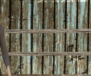

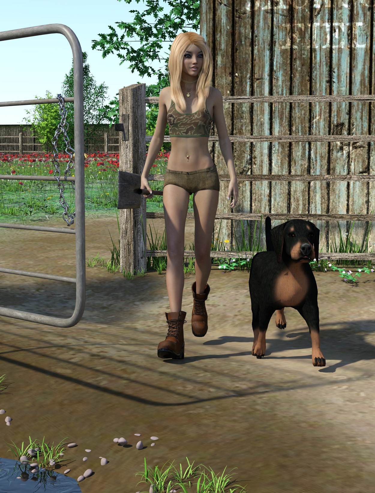

Nach unzähligen Bilder mit IRAY muß ich doch mal fragen, warum meine Bilder solche merkwürdigen Texturen haben (siehe Anhang). Es verwundert mich jetzt deshalb besonders, weil die Location extra für IRAY ist. Es tritt auf bei Gelände, Felsen, Gebäude.

Das liegt wohl daran, dass die Textur zu klein ist (bzw. zu wenig Auflösung hat) für die große Fläche, die sie bedeckt. Das liegt nicht an Iray selbst.
Der Ersteller hat das wohl nicht für Nahaufnahmen gedacht. Von weiter weg wird es wohl in Ordnung aussehen. -

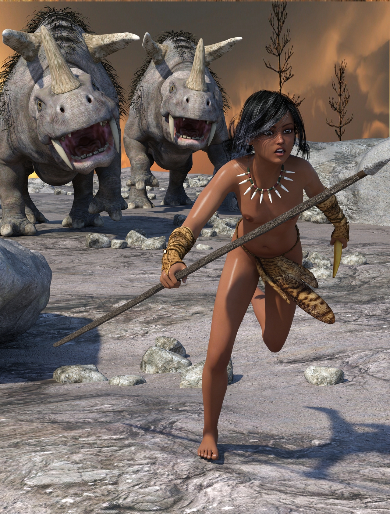

:nachdenklich: So richtig glaub ich das nicht. Ich hab mir mal die Mühe gemacht und habe Vergleichsbilder gesucht. Das heißt, alte Arbeiten in 3DLight und Bilder in IRAY, die das selbe Material verwenden. Dazu muß ich anmerken, das 3 DLight ist 5000 x 6759 Pixel, die IRAY nur in 3000 x 3947 Pixel. -
Also in diesen Bildern hier kann ich kein Problem erkennen :nachdenklich:
Es gibt einen grundlegenden Unterschied zwischen 3DL und Iray: Iray tut sich mit dem Displacement viel schwerer (es bräuchte viel mehr Geometrie dafür), daher nimmt man für Iray-Mats meistens nur Bump oder Normals. Natürlich sieht das dann auch ein wenig anders aus, irgendwie flacher.
Vielleicht ist es das, was du meinst? -

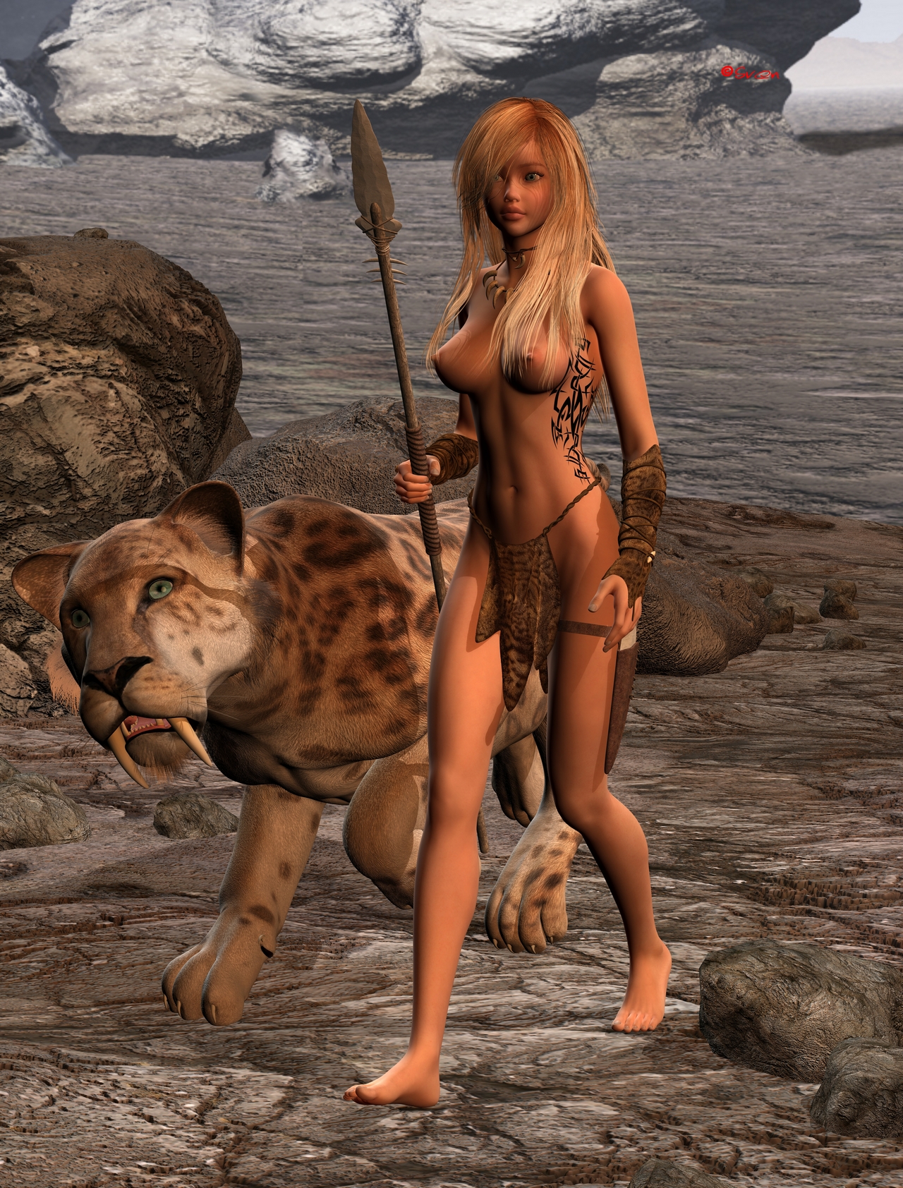

Es geht um diese merkwürdigen gitterähnlichen Strukturen, die IRAY erzeugt. Im Beispiel 2 ist es eigentlich gut zu sehen, es sind die selben Felsen. Sieht aus wie son ein billiger Kunstdruck.

Diese Wand gehört zu einem gerade erst erschienen Produkt. http://www.daz3d.com/jackson-s-field

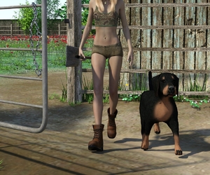

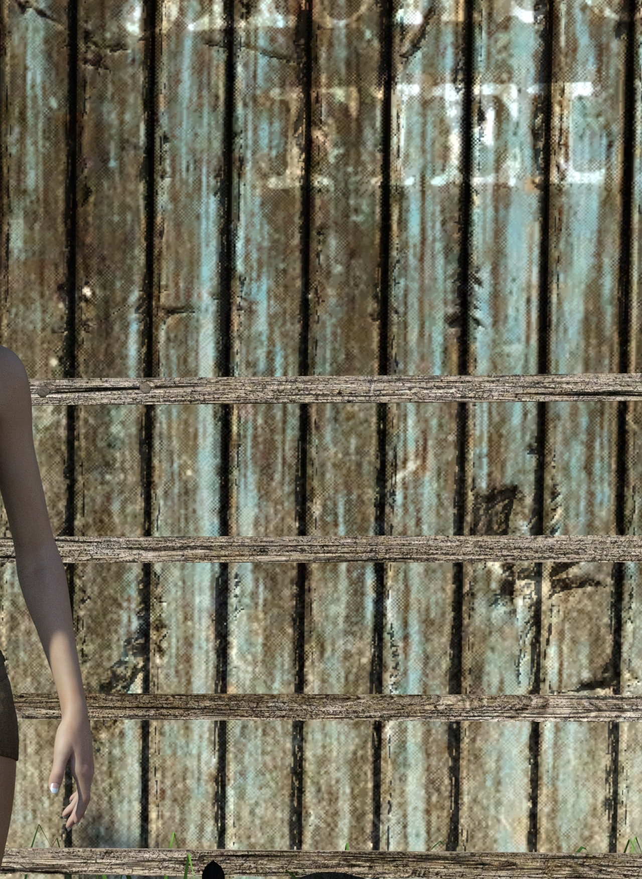

Ich habe mal den Render angehängt, wo ich es zum ersten und bis jetzt einzigsten Mal verwendet habe. Es ist eine ganz normale Szene, in der ich eigentlich erwartete, daß die Texturen auch stimmig sind. Orginalauflösung: 3000 x 3947. Im übrigen ist meine gesamte "Kim und ihre Farm" mit diesen Textur-Problemen durchzogen. -
Ja, das ist in der Tat reichlich vermatscht.
3000x4000er Textur für ... was genau? ... den kompletten Zaun inklusive Vor- und Rückseite? Sehen die Texturen selbst denn anders aus? Habe ja gerade ein bisschen den Verdacht, dass diese selbst vielleicht schon 'eher-nich'-so-dolle' sein könnten. Sind die Strukturen auf der Textur selbst nicht gut, ändert daran auch die höchste Auflösung nix ...

Bei der Scheune wird man nichts machen können, wenn das an der Textur liegt.
Versuch vielleicht mal folgendes: such den Ordner mit der Textur raus (Surface Tab - Diffuse Channel - Browse - Open File location) und schau dir das Bild in Originalgröße mal im Bildbetrachter deiner Wahl an. Folgende Probleme könnte ich mir vorstellen:
- Pams Tipp mit der Texture Compression
- Alle Texturen für den ganzen Schuppen (oder noch schlimmer, das ganze Feld) sind in ein .jpg geklatscht. Dann sind natürlich die Abmessungen 3000x3000 oder so, aber die einzelne Textur hat viel weniger Platz.
- Die UV-Map ist lausig angelegt und verzerrt. Das kannst du leider nur mit Drittprogrammen (UV Mapper o.ä, Modeling Programm o.ä) rauskriegen, sollte der Ersteller die UV-Map nicht beigelegt haben.
Wenns das alles nicht ist, steh ich auf dem Schlauch.Mit der Säule: auch die IRAY Shader müssten eine Option "Horizontal / Vertical Tiling" haben. Erhöh das mal, das sollte das Ganze feinmaschiger machen.
