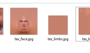

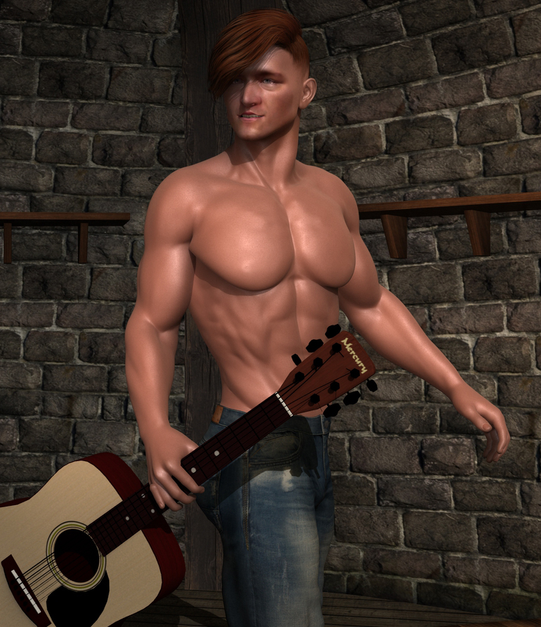

    da war jemand so freundlich und hat mir das Gesicht von einem Bekannten für G2M mit Facegen gemacht.
    Leider war auf FB kein gutes Gesichtsbild vorhanden, so dass sie halt das bestmögliche genommen hat.
    Das Ergebnis ist gar nicht mal schlecht.
    Allerdings ist der Rest des Körpers incl. Face eine Skin, die ich nicht habe.

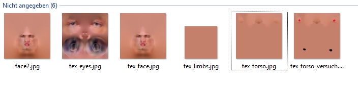

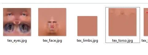

    Nach einigem Suchen bin ich drauf gekommen, dass für die Skin einfach ein 256 x 256 Pixel großes jpg genommen wird, was natürlich das Auftragen sehr erleichtert, da kein kompletter Körper erstellt werden muss. Möglicherweise irre ich mich aber auch. Datei tex_torso.jpg
    ich gehe mal davon aus dass das einfach mal schnell selbst erstellt wurde um den Körper dem Gesicht anzupassen.
    Daher auch mein Hauptproblem: es fehlen die Nippeles bei der Figur.
    Jetzt habe ich eine Sicherheitskopie von dieser Datei gemacht und mal auf der Datei einige wüsten farbige Punkte angebracht und versucht über den Surface-Tab diese Textur zu laden.

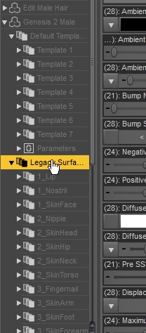

    Leider ohne jedes Ergebnis: erstmal ist im Surface-tab das was man bisher dort kannte, jetzt plötzlich als Legacy-Surface gekenntzeichnet und neu ist eine Liste unter Genesis 2 Male -> Templates und dann Template 1 - 7.
    Toll! (Anmerkung: Toll kommt von "Tollhaus" ...)

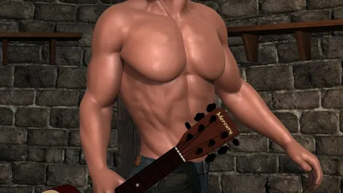

    Ich habe also dort in verschiedenen Versuchen das neue File geladen (das mit der Bearbeitung), aber es erscheint nicht auf G2M.
    Na ja ... Im Prinzip muss ich warten, bis ich von ihm mal ein besseres Gesicht auftreibe, dann kann ich ihn auch für M4 machen, wo ich mehr Skins zur Auswahl habe oder ich transferriere eine Skin von M4 zu G2M, dann gehts auch wieder.
    Im Anhang einige Bilder.

    Ich hatte mir natürlich auch schon überlegt, die fehlenden Teile von anderwo zu "klauen", aber es scheint so, dass die Grafik tex_torso.jpg mit ihren 256x256 Pixeln tatsächlich der Bodyskin ist, was das Auftragen der Nipples auf die Textur natürlich unmöglich macht.
    2 Dinge haben mich aber irritiert:

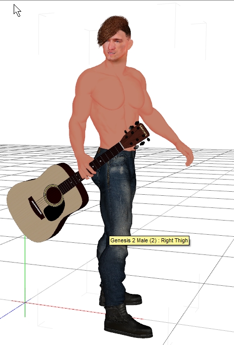

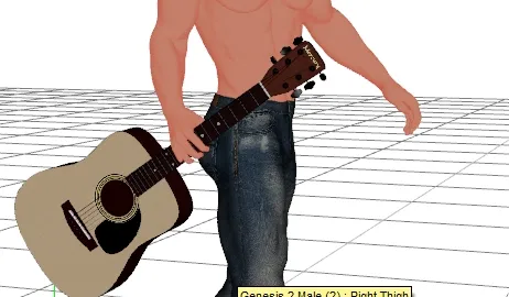

    a) zu Maxem: auch nach dem Neustarten und Neuladen von DAZ war diese Textur nicht sichtbar - weder wenn ich sie als Originaltextur nehme, noch wenn ich sie über den Surface-Tab zuweise. (Siehe auch ganz unten hier). Allerdings funktioniert das Ändern der Gesichtstextur problemlos. Irgendwas mache ich also falsch.
    b) auf der textur tex_torso.jpg sieht man oben so etwas wie einen Nabel. Kann das sein? Das würde aber dem widersprechen, dass diese Textur für den GANZEN torso verantwortlich sein soll. Allerdings sieht man diese Mulde nirgends.
    Diese Texturen sind aber alles, was ich hier habe.
    Hinzu kam noch das Problem dass ich im Surface-Tab erst nur die Einteilung mit "Templates" usw. gesehen habe und sich die alten Einstellungen unter "Legacy" verbergen. Ich hoffe mal die funktionieren gleich wertig und nicht gegensätzlich ...

    256x256 ist extrem wenig für eine Bodytextur. Und so wie mir das in den Screenshots aussieht, ist das einfach nur eine solide Farbe ohne jede Struktur. Nabel ist das sicher keiner, von der Lage her eher das Grübchen unter der Kehle. Die ganze Textur ist zum Rendern eigentlich nicht brauchbar, höchstens für briefmarkengroße Bilder oder für voll bekleidete Figuren. Probier doch mal ein bestehendes Texturset aus, das dem Betreffenden vom Hautton her etwas ähnlich sieht.
    Genesis 2 hat ein besonderes Materialsystem; die Figuren haben ihre eigenen Mats, können aber auch die Texturen von älteren Figuren verwenden, daher gibt es diese verschiedenen Surfaces.
    Im Surface-Tab hast du bei G2 vier verschiedene "Gruppen": Default Templates, Legacy Surfaces, Skin und Surfaces. Unter Surfaces sind die eigentlichen Materialzonen zu finden, und hier kannst (und sollst) du deine Veränderungen vornehmen. "Skin" ist ein Shortcut zum Auswählen aller Hautteile, unabhängig von der geladenen Textur, damit man in einem Rutsch alle anderen Settings (außer der geladenen Textur) für die Haut ändern kann. Die Templates und Legacy Surfaces kannst du ruhig ignorieren.
    Ein neues Preset musst du nur dann abspeichern, wenn das Original ein Daz Connect-Produkt ist. Wenn die Dateien von anderswo her sind, kannst du das machen, wie du willst :)
