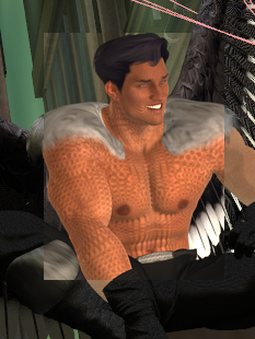

    ich habe sehr sehr oft bei Gianni das Problem, dass die Haut bei seiner
    Originalhaut wie ne Krokodilhaut aussieht. Habe den Eindruck, dass das
    passiert, wenn die Szene oder die Lichter etwas komplexer ausfallen. Das
    ist auch der Fall, wenn ich kein SSS verwende, sondern einfach die
    Grundtextur lade. Ich habe auch schon nach Anweisung des Supports die ID
    verändert, aber ohne Erfolg diesmal. Wie kriege ich diesen saublöden
    Effekt weg? Shading-Rate is 0.1
    Auch ist es mir ums Verrecken
    nicht gelungen die Zähne etwas weniger strahlend zu machen. Alles
    Reduzieren von Reflections und Specular hat nix gehelft. Blendax war
    hier sehr sehr effektiv!

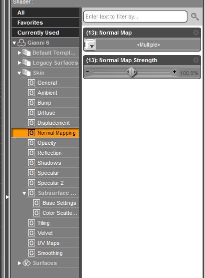

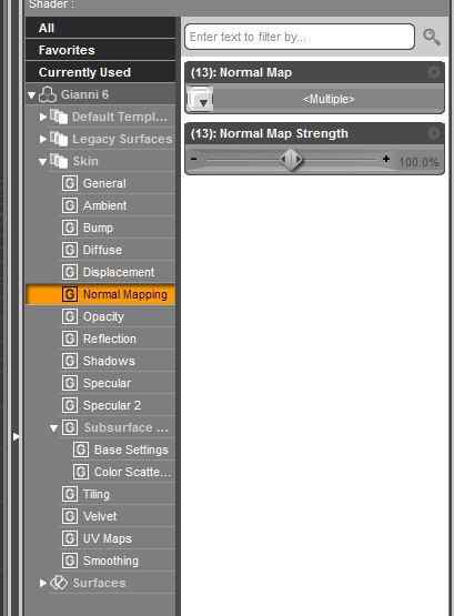

    Weil ichs in deinem Bild gerade sehe: was sind denn Legacy- und Subsurfaces???
  • Das ist das normale Surface Tab bei ausgewaehlten Gianni.
    Legacy steht da bei allen Gen 2 Figuren bei mir.
    Ich hab das immer nur fuer eine andere Aufteilung gehalten, unter legacy sieht es halt aus wie unter einer Gen 1 oder V4 wo man die einzelnen Koerperteile anwaehlen kann.
