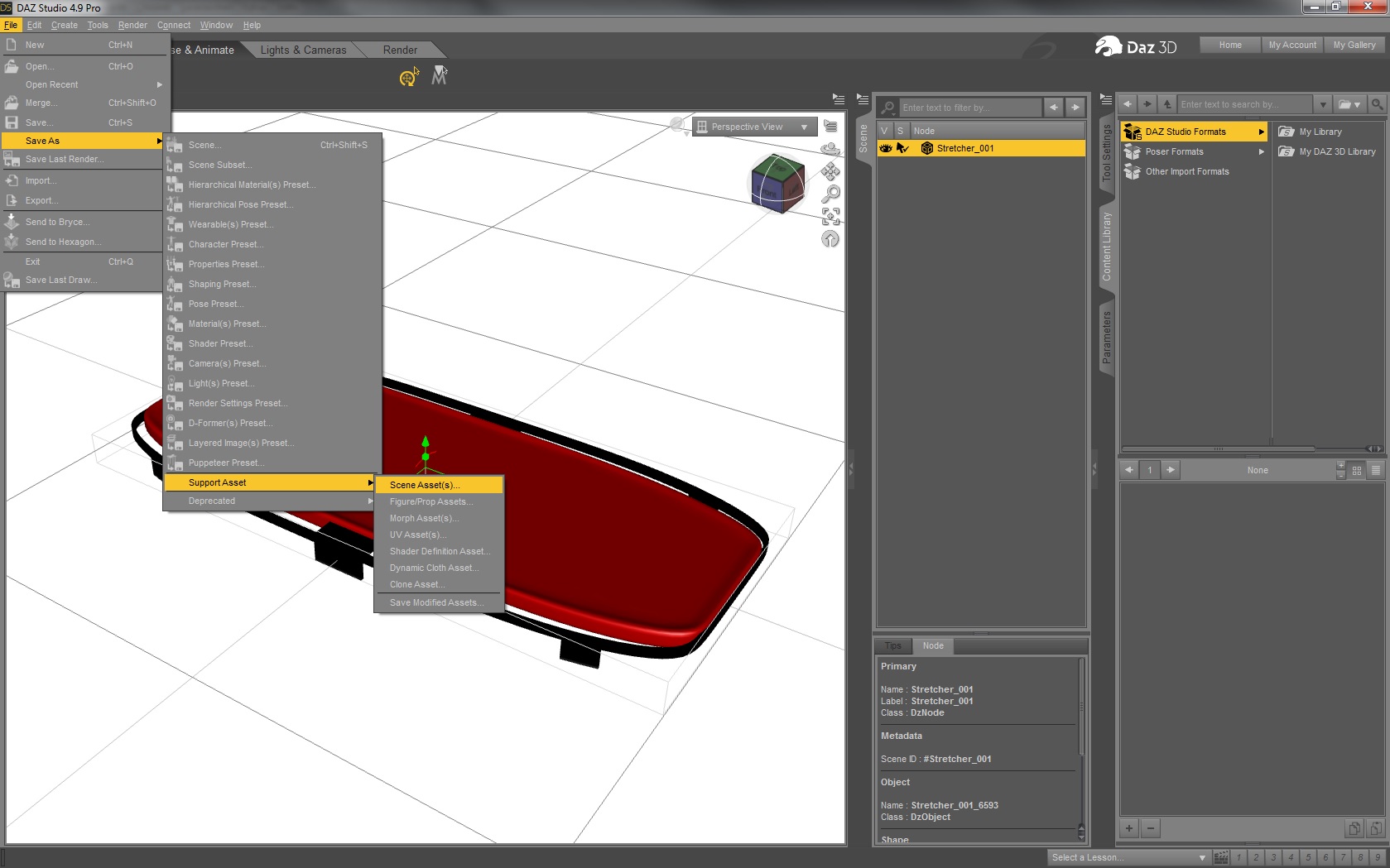

    Hast du das Prop bereits in der Library gespeichert und DS stürzt ab, wenn du das Preset laden willst?
    Oder verabschiedet sich das Programm schon beim Import der obj-Datei?

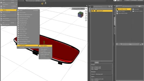

    Ja, es passiert bei jeder Art von Prop oder Figure. Nicht mal ein DAZ eigenes Primitive kann ich als Prop speichern.
    Ja, ich habe es als obj. importiert, aber wie gesagt ich habe das problem auch mit den DAZ Primitives.
    Nein, ein Sytemschutz verhindert da nichts. Ich habe meinen Content lokal unter Eigene Dateien und alles andere lässt sich da problemlos speichern, schreiben, löschen etc. Wenn ich ein Pose asset speichere, habe ich übrigens keine Probleme. Ich kann sogar vor dem Speichern noch einen neuen Ordner erstellen. Der bleibt dann nach dem Absturz schön da.
    Ja, ich kann jedes beliebige Objekt oder Figure als Scene oder Scene Subdingselbumsen speichern und wieder laden!

    Wenn du als Szene speicherst, und es sind Objekte in der Szene, die nicht aus der Library kommen sondern die importiert wurden, dann legt DS die normalerweise in einem eigenen Ordner im data-Ordner ab. Höchst seltsam, dass das funktioniert, das direkte Speichern in die Library aber nicht.

  • Klar kann das sein. Bei Posen und Texturen wird nämlich nur die Datei selbst, also das Preset erstellt und alle relevanten Dateien genau dort hineingeschrieben. Gleiches gilt für Szenen und Szene Subsets, da werden keine extra Daten angelegt, sondern die Geometrie direkt in das Preset notiert.
    Beim Speichern eines Objektes wird vom Programm selbstständig eine Verzeichnisstruktur angelegt wird und Daten in einen sensiblen Bereich geschrieben und zwar in den Ordner data.
    Wenn da Windows irgendwelche komischen Konfigurationen zu Schreibrechten angelegt hat, dann bricht DAZ in der Regel einfach ab und lässt das Programm abstürzen. Das hängt immer von der Leistungsfähigkeit des Rechners ab.
    Ja, es sollte eine Fehlermeldung geben statt eines Absturzes, aber das ist bei DAZ leider in vielen Fällen nicht der Fall. Ich hab das bei meinen Rechnern oft genug selbst gehabt und auch bei einer Vielzahl meiner Schüler genau diese Probleme gesehen in den letzten 3 Jahren.
