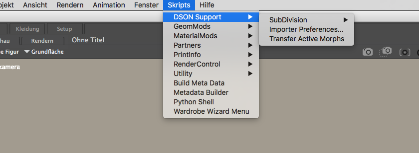

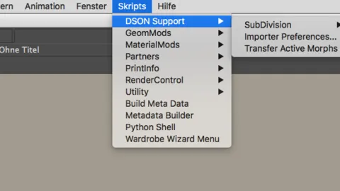

  • Du kannst die Linien, wenn sie dich so doll stören, deaktivieren. Das geht über Scripts - DSON Support - SubDivision - Set SubDivision OFF
    Wichtig! Vor dem Rendern auf alle Fälle SubDivision wieder aktivieren!

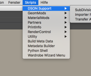

    In Poser 11 habe ich den Dson Importer bereits installiert bekommen. Auf jeden Fall sehe ich in Poser folgendes:
    Dann weiß ich aber nicht weiter. Bin ich auf dem richtigen Weg, "fragend157"?
