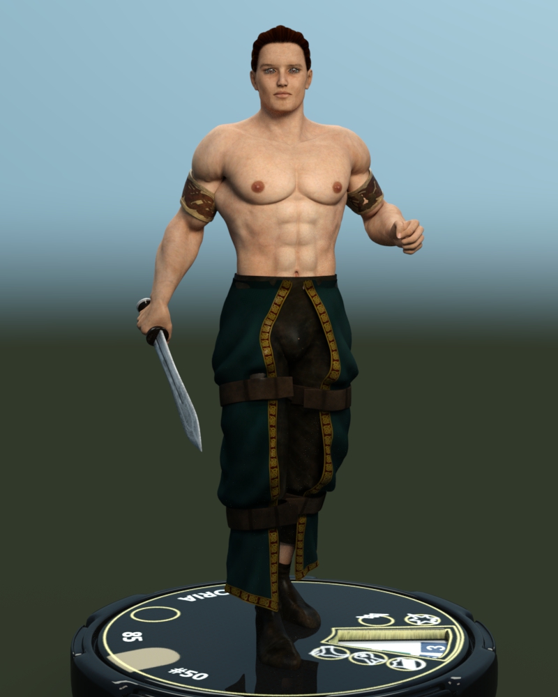

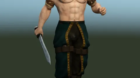

    Positiv überrascht war ich vom http://www.daz3d.com/iray-ghost-light-kit. Eigentlich könnte man das selber machen. Es handelt sich eigentlich nur um 2 Planes (eine vertikal, eine horizontal), die mit Emmissiv-Shader versehen werden und Lichtstärke, Art und Farbe auf Knopfdruck. Geht halt nur in kleinen Grenzen und füllt nicht den ganzen Raum. Auch nicht bei voller Stärke.
    Hier habe ich 4 Stück hintereinander platziert um wenigstens etwas Ausleuchtung in der Tiefe zu erhalten:
    https://bw-1651cf0d2f737d7adeab84d339dbabd3-gallery.s3.amazonaws.com/images/image_2…20_original.jpg

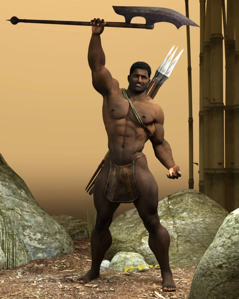

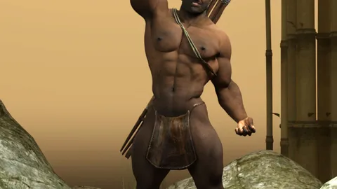

    Manchmal hilft es zu mischen, aber leider nicht immer.
    https://bw-1651cf0d2f737d7adeab84d339dbabd3-gallery.s3.amazonaws.com/images/image_2…3e_original.jpg
