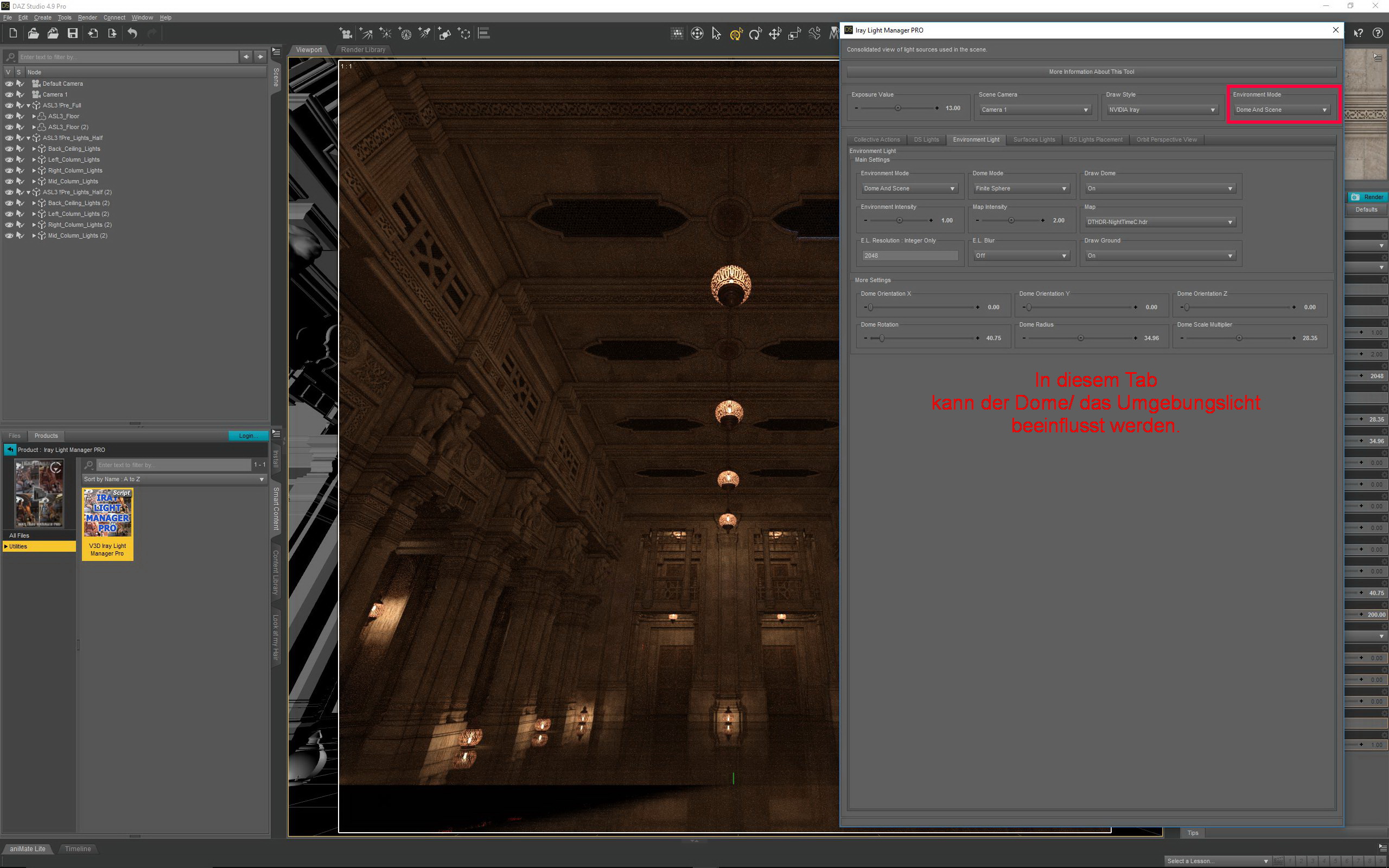

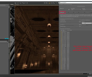

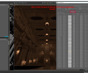

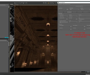

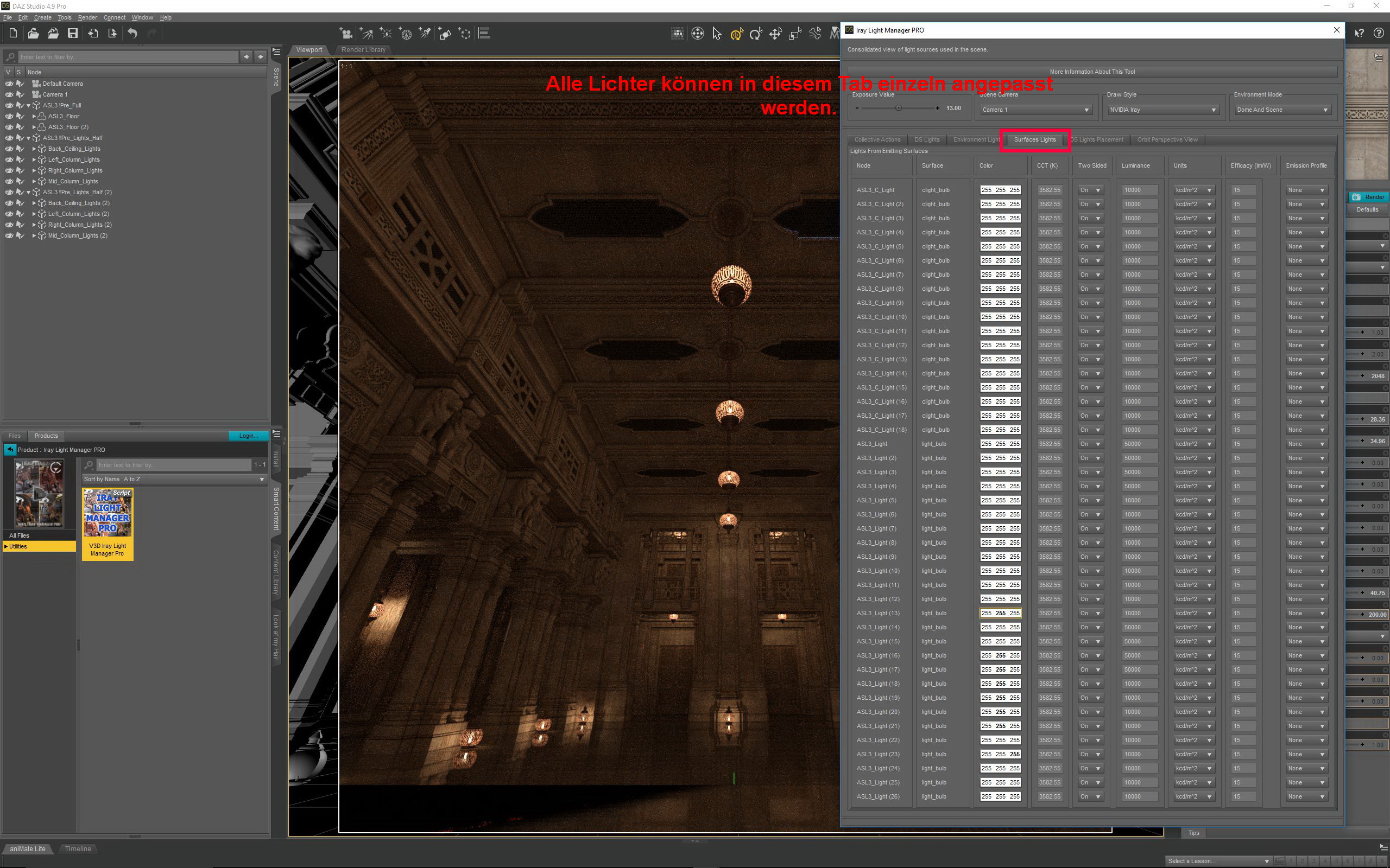

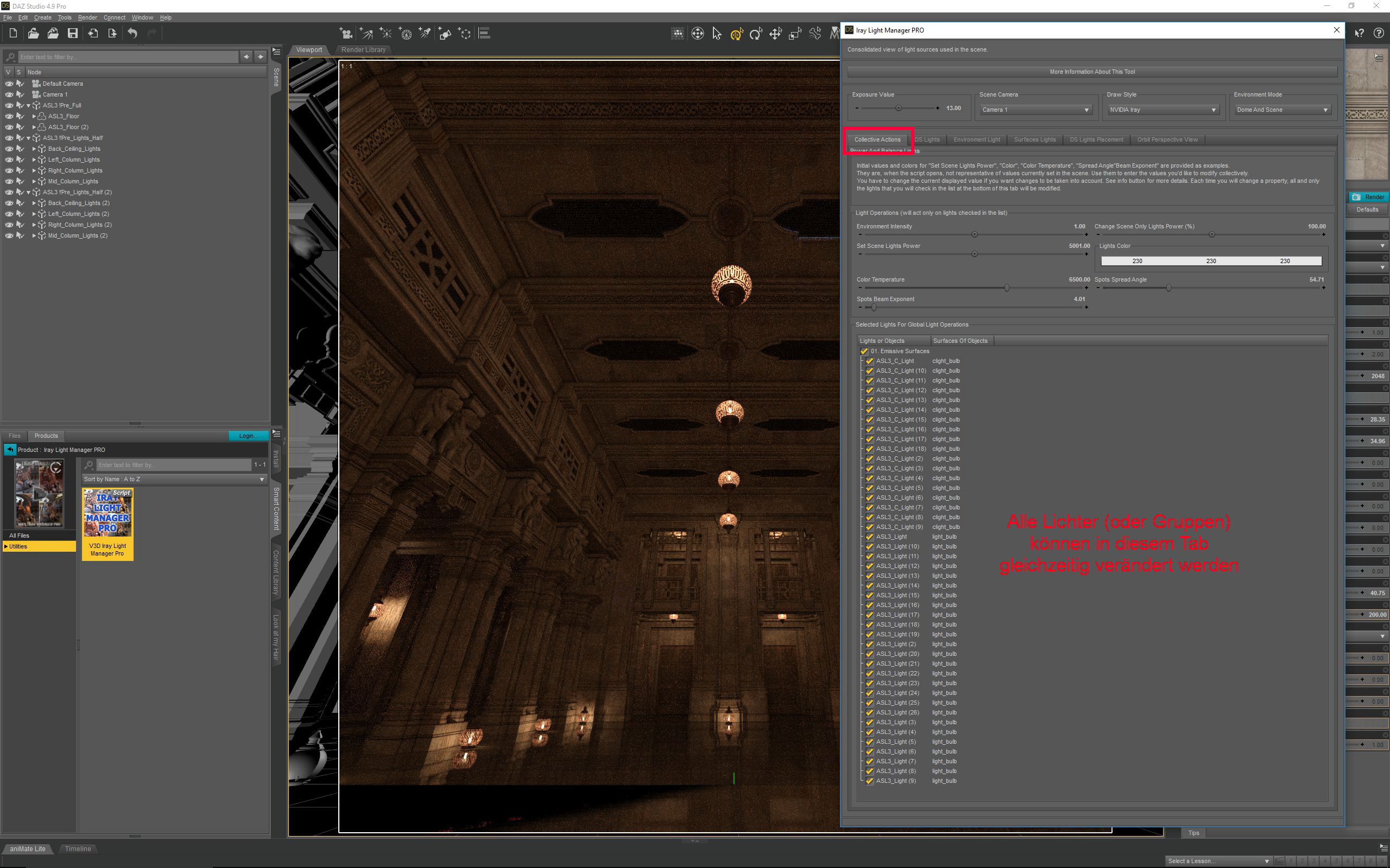

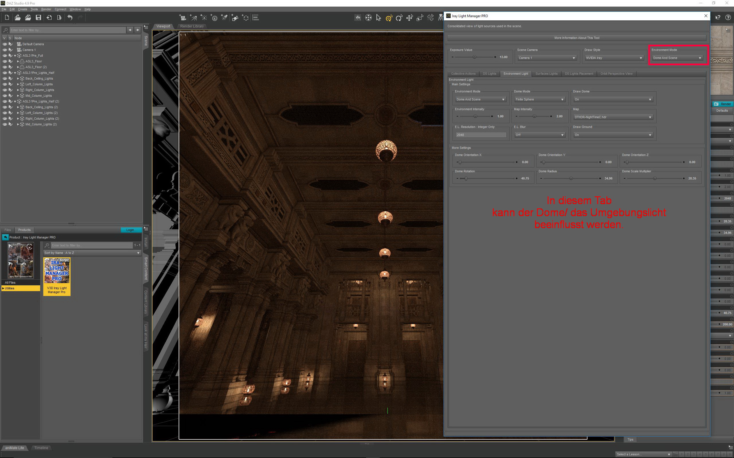

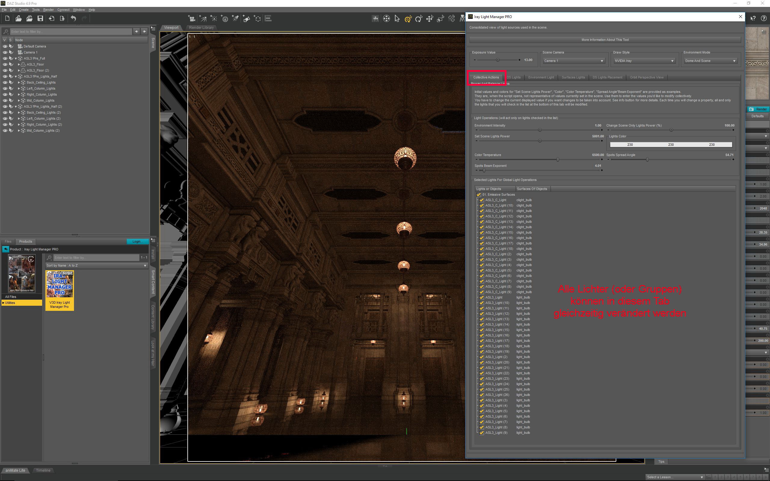

    Ich habe mal, als Beispiel das Prop "Aslan-Court, als Iray-Variante, geladen.
    In dieser Szene sind nur Surface-Lights, keine DS-Lights (Drum habe ich das entsprechende Tab nicht dargestellt).
    Wie man an den angehängten Bildern sieht, sind da massenhaft Lichter.
    Bei solchen Szenen ist es sehr hilfreich, wenn man dann alle Leuchten in einem Rutsch in Farbe und/oder Helligkeit ändern kann.
    Im dritten Bild kann man den eingesetzten Dome sehr gut manipulieren.
    Für mich ist das überhaupt kein Fehlkauf, sondern ein nützliches Tool - kommt aber auf die Szenen an, die man so zusammen bastelt.

    Also in der Einstellung auf deinem ersten Bild werden alle angekreuzten Lichter in gleicher Weise geändert? Deshalb heißt das "Collective Actions".
    Auf dem 2. Bild (Surface-Lights) muss ich jede Einstellung trotzdem separat machen und raten und probieren, welche Einstellung zu welchem Licht gehört?
    Es bleibt aber dabei: ich muss schon sehr genau wissen, was ich tue. Dieses Tool scheint mir eher für sehr weit Fortgeschrittene.
    Bluepix: ich meine genau sowas wie in dem 2. Bild hier oben.
