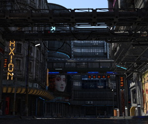

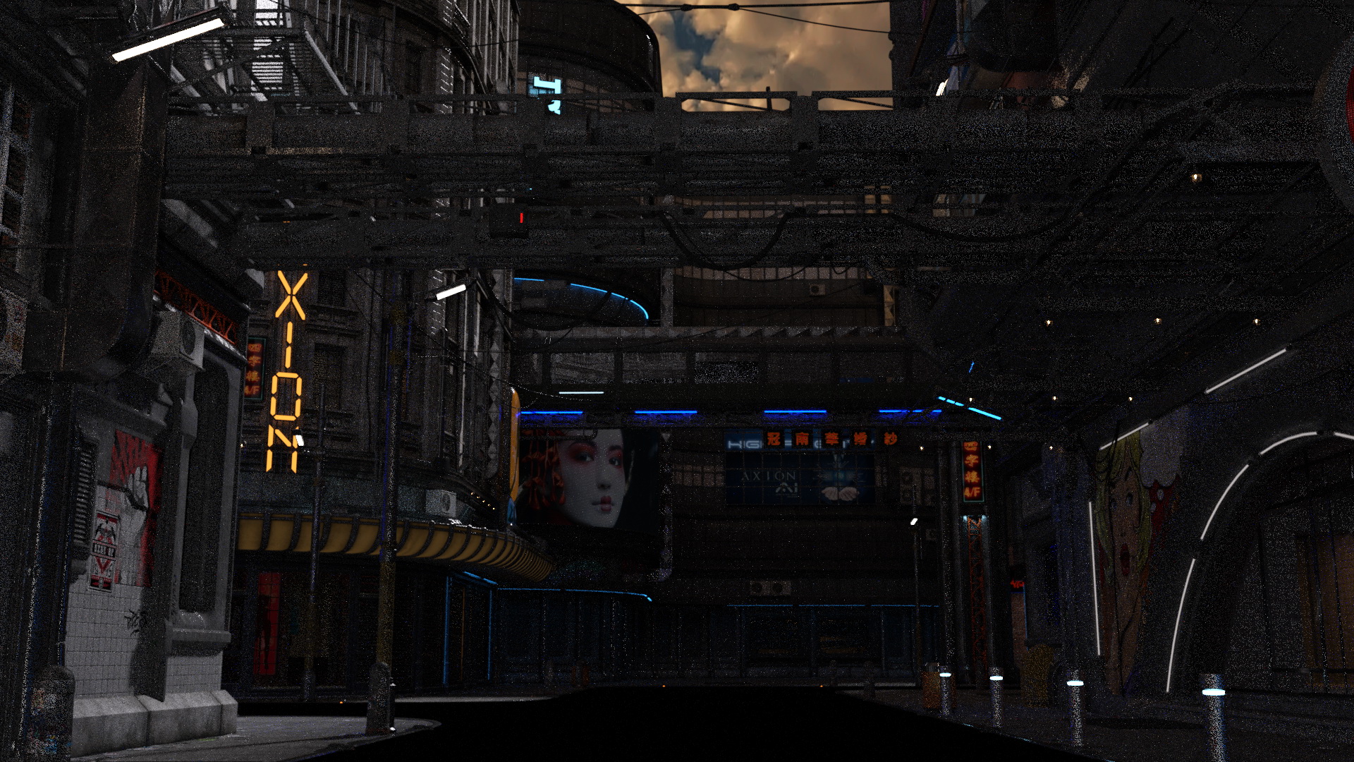

    Was ich aber gar nicht verstehe ist, dass eine sehr helle Lichtquelle permanent die Szene beleuchtet.
    ?tiny=1
    Kann die in Environment zwar abdunkeln, ganz ausschalten kann ich diese nicht.

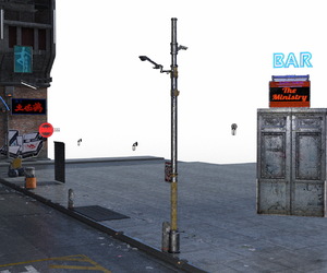

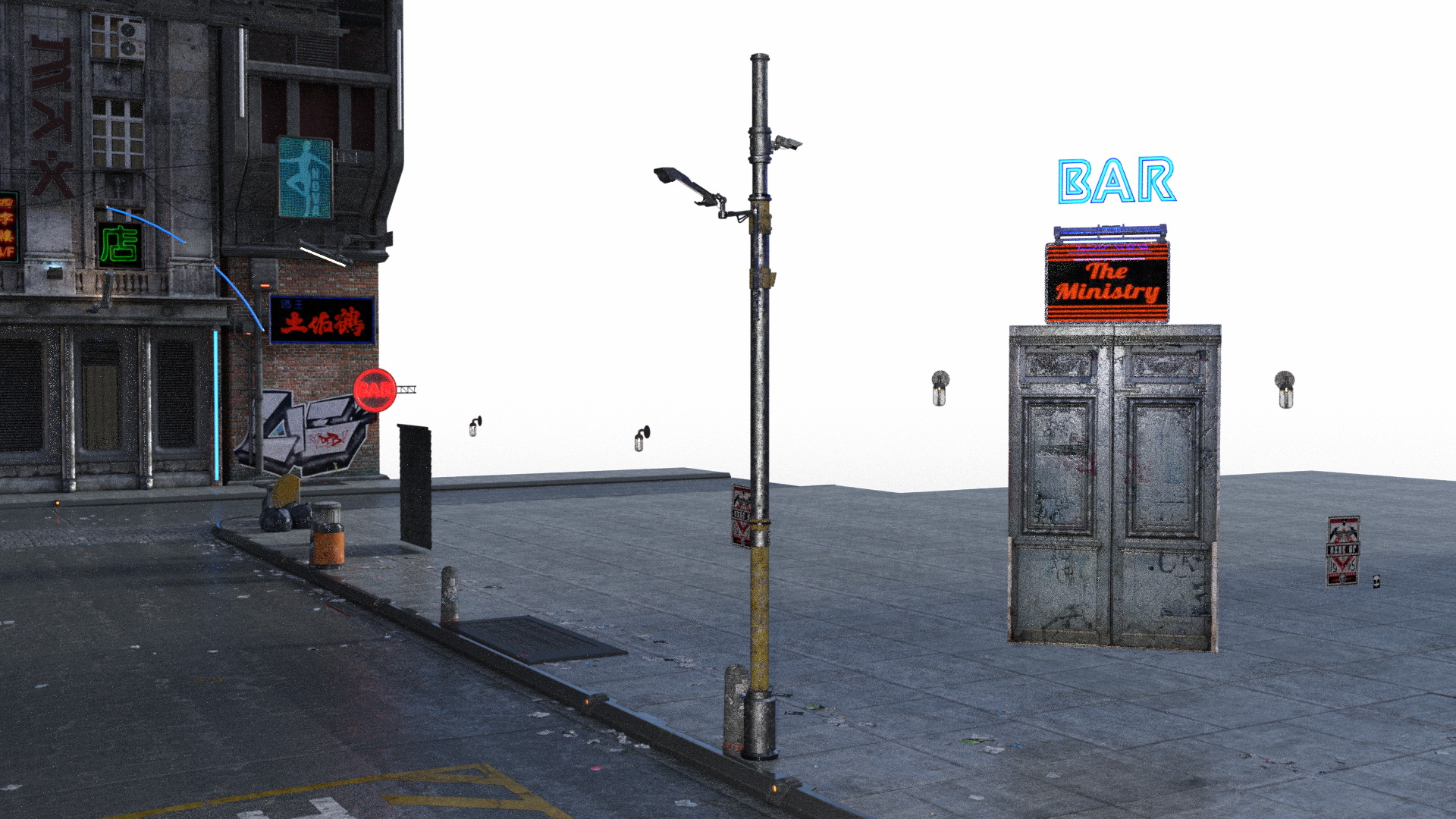

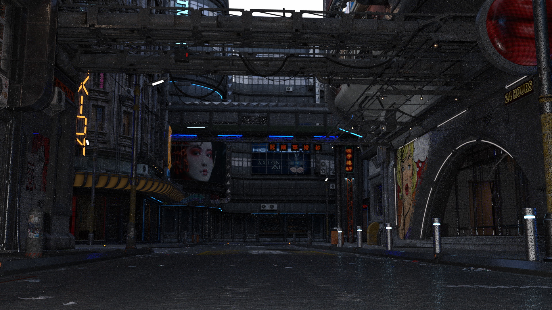

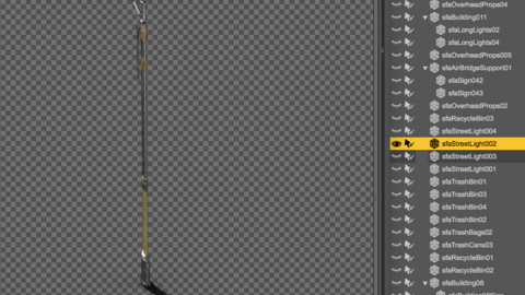

    Habe in Bild 2 alle Szenenteile, ausser der Laterne ausgeschaltet. Für die Lichtquelle ist nichts zum ausblenden/ausschalten vorhanden.
    ?tiny=1
    Hat jemand von euch eine Idee?

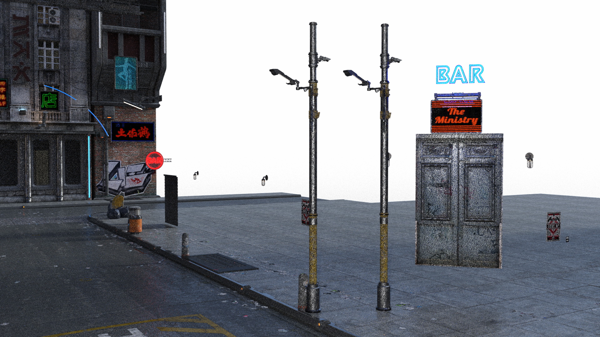

    Ich habe das bei mir gerade mal getestet.
    Nur geladen (Iray) - Bildausschnitt gewählt und 2 Min gerendert (auch Iray).
    Kein Skydome dazu geladen, also, wie geliefert angerendert.
    Nix is' zu hell????
    Hast Du die Headlamp der Kamera vielleicht noch an?
    Vergewissere Dich doch noch einmal ob geladenes Set und Render-Engine zusammen passen.
    Also Iray-Set geladen und Iray-Renderer eingeschaltet ... oder beides auf 3Dlight.

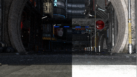

    Das mit der Auto Headlamp war ein guter Tip.
    Das Licht strahlt jetzt nicht mehr so grell.
    ?tiny=1

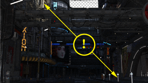

    Trotz alledem ist immer noch eine Lichtquelle vorhanden. Ist auch auf deinem Bild "3dfan" zu erkennen.
    Gegen eine vorhandene Lichtquelle habe ich ja auch nichts einzuwenden. Möchte diese nur in der "Szene" löschen oder bearbeiten können.
    In den "DOM-Taps" kann man diese sogar wandern lassen, aber wie schon erwähnt, z.B. nicht löschen.

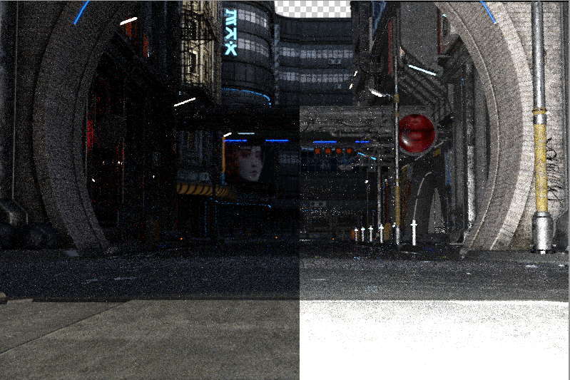

    Mir ist noch etwas aufgefallen. Wenn ich eine neue Lichtquelle erstelle sieht man das Ergebnis sehr deutlich in der Vorschau. Beim Rendern ist dann diese überhaupt nicht zu sehen.
    Das ist auch etwas was ich mir nicht erklären kann.

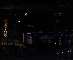

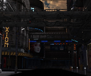

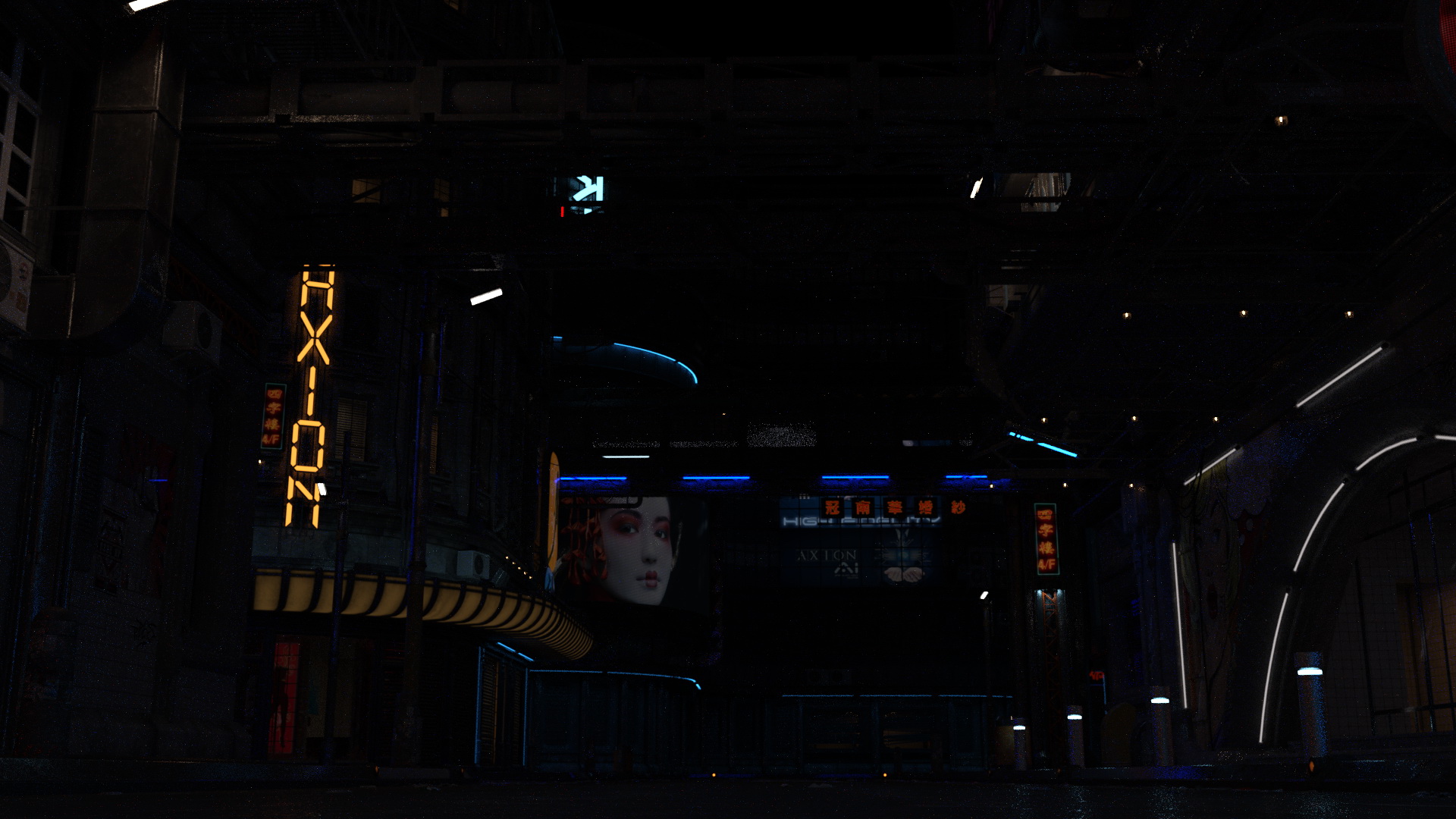

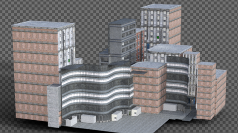

  • Nee, ich denke, da ist kein zusätzliches Licht. Das ist die "leere" Umgebung.
    Hier die gleiche Sache "um Mitternacht" gerendert = duster.

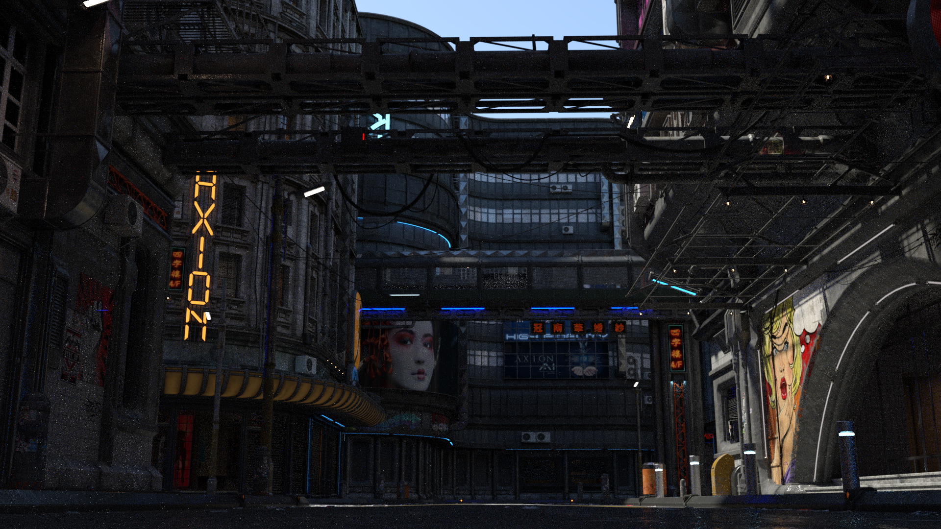

    Hier "am Mittag" = Himmel hell.
    Hier mir wolkigem Himmel:

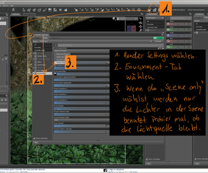

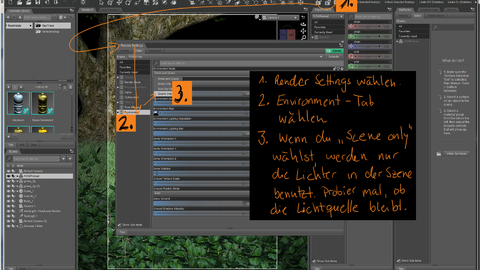

    Stell doch mal bei den "Render-Settings" unter "Enviroment" / "Enviroment Mode" auf "Sun-Sky only".
    Dann kannst Du darunter verschiedene Datümser :) , Tageszeiten und Welt-Koordinaten einstellen.
    oder

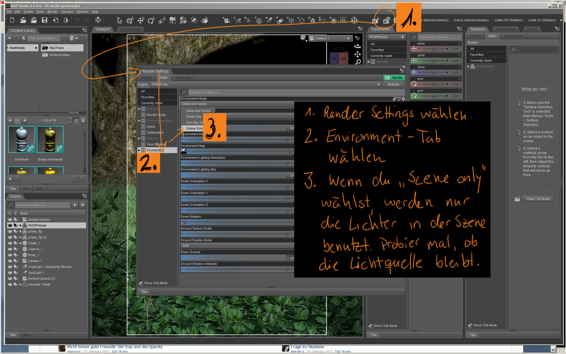

    Anbei ein Ein-Bild-Tut. Normalerweise ist bei IRAY immer ein „Environment-Dome" voreingestellt. Wenn du den ausmachst und dann noch was leuchtet, ist tatsächlich noch eine Lichtquelle in der Szene oder als Kamera-Headlamp eingestellt.

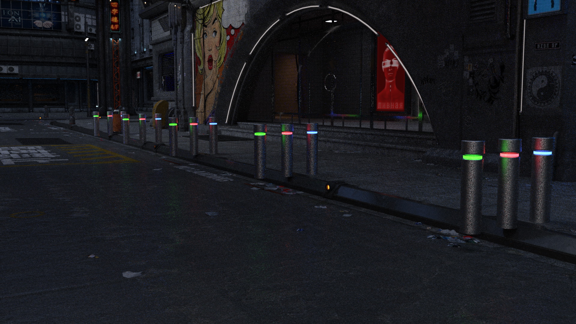

    Wenn ich Lampen hinzufüge, dann sind die auch im Render sichtbar und ich kann sie vorher beliebig in Farbe und Helligkeit verändern.
    Hier mal eine Lampe, etwas frei geräumt, im Render:
    Nun eine zweite dazu:
    Und hier verdreifacht und verändert:
    Vielleicht erklärst Du das Problem noch etwas genauer?
