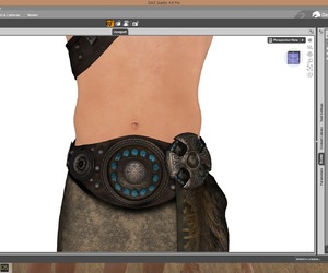

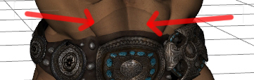

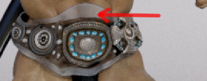

ich stoße ab und zu in Iray (und bereits beim Bearbeiten der Szene) auf Materialien, die sich nicht unsichtbar machen lassen, so sehr ich auch den Surface-Tab und die Opacity bemühe.
Siehe hier.
Das ist das Viking-Clothes Teil für G2M.

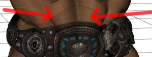

Schon im Editor-Fenster gibt es einen Teil, der nicht greifbar ist und sich nicht wirklich unsichtbar machen lässt.

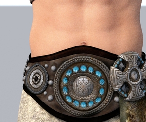

Im Render tritt das dann noch viel krasser zu Tage.
Gibt es vielleicht einen weiteren Schalter, der mir hier hilft?
Danke.

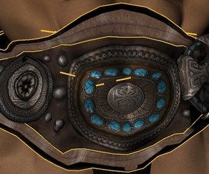

"Nicht greifbar" - meinst du damit, es lässt sich nicht auswählen? Es könnte ein separates Objekt sein, für das die Direkt-Auswahl deaktiviert ist (X statt Häkchen im Scene Tab).

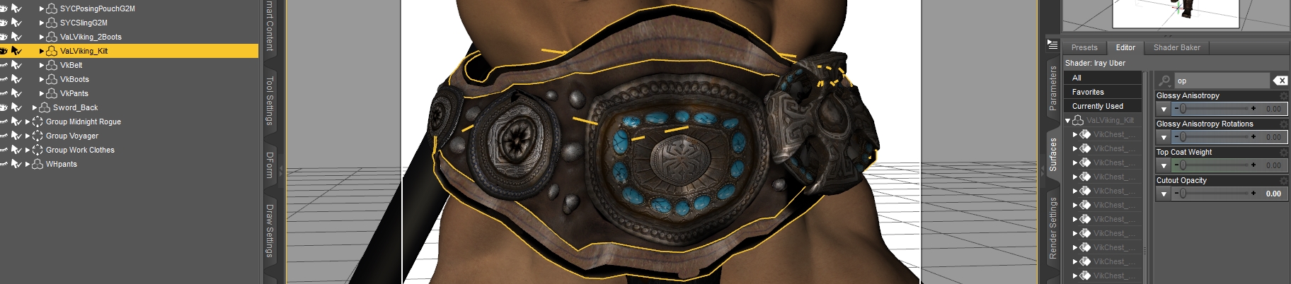

An sich sollte ein Opacity-Wert von 0 die entsprechende Surface verschwinden lassen. Ist da auch wirklich der Iray-Shader drauf, und in Iray gerendert?Smoothing hat auf die Funktion der Opacity meiner Erfahrung nach keinen Einfluss, höchstens auf die Form der Teile, die durch das Ausblenden sichtbar werden.

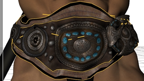

Ich hab das Ganze mal schnell nachgestellt. Mein Vorschlag, Erfahrung der letzten Tage, erst ohne die Muskel-Morphs versuchen. Es läßt sich problemlos ausblenden und rendern.

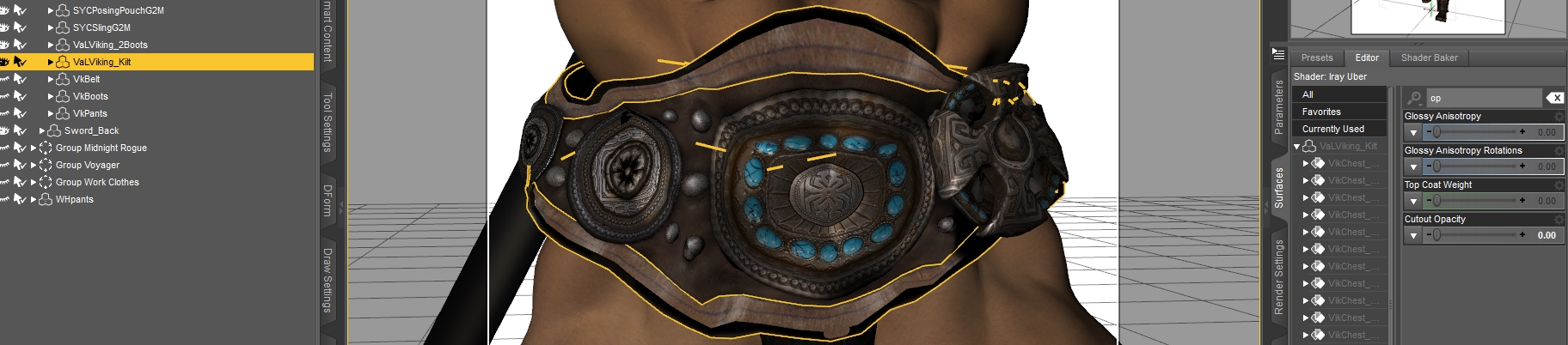

... ich hab dir mal meinen Shader eingepackt ... mit dem bekommst Du alles unsichtbar in 3DL und auch in Iray
Leilana: ganz tollen Dank. Werde ich schnellstmöglichst ausprobieren.

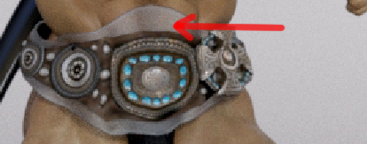

ganz großes Danke an Leilana. Der Shader hat super funktioniert.
Allerdings vermisst er etwas. Siehe Screenshot -

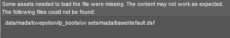

Schau mal ich hab Dir den Shader neu abgespeichert - ich nutze den obigen schon seit "Urzeiten ... " Jetzt dürfte keine Meldung mehr kommen
