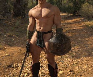

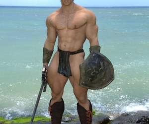

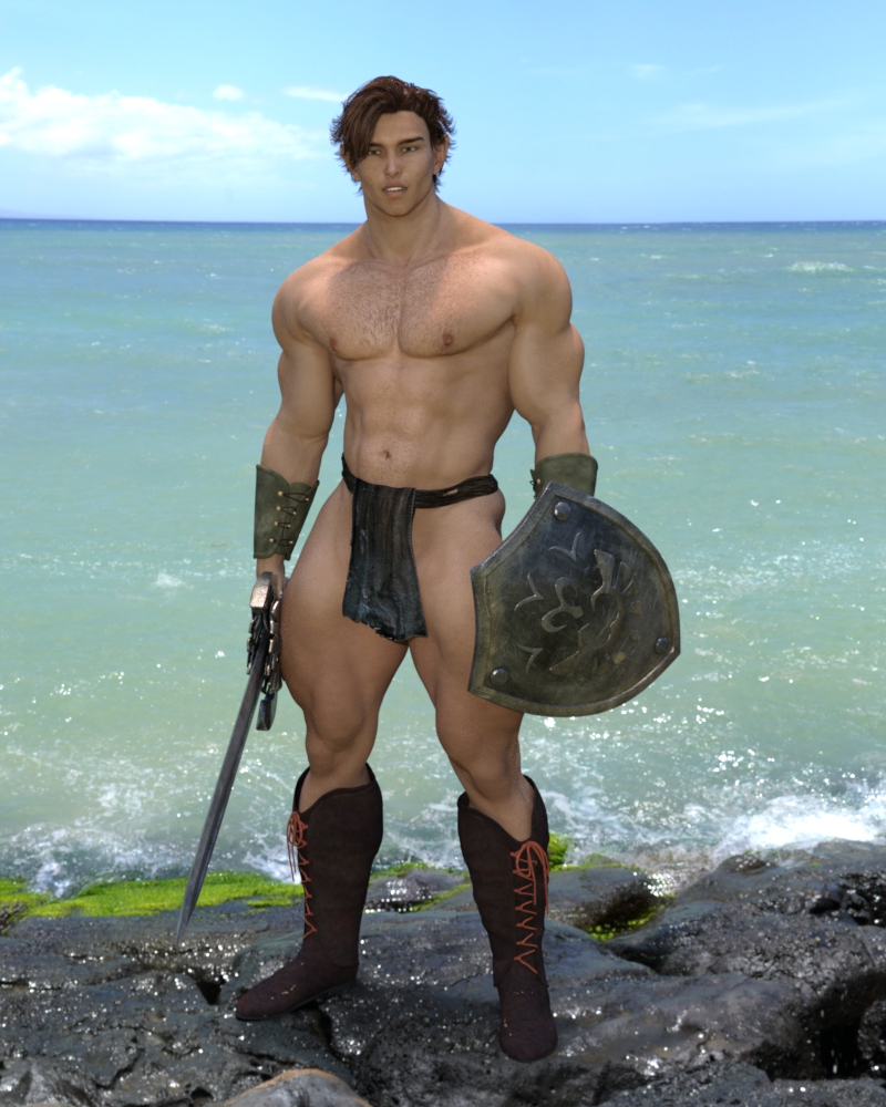

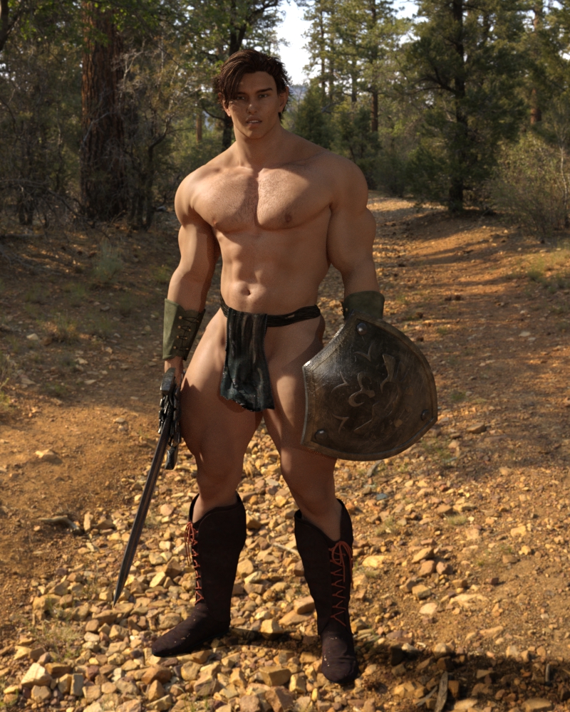

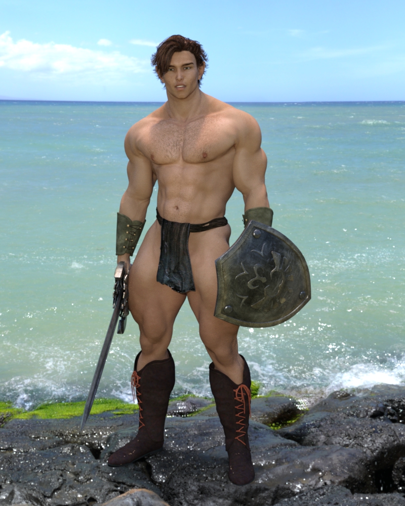

  • Danke. Habe ich wirklich nicht gesehen.
    Habs jetzt alles in Iray gerendert, was gar nicht so schlecht ausieht.
