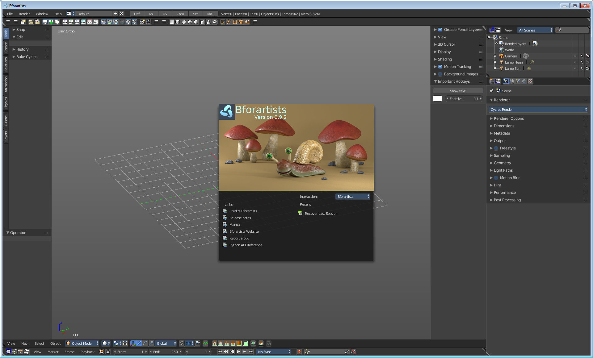

Bforartists 0.9.2 erschienen
Es gibt 8 Antworten in diesem Thema, welches 5.725 mal aufgerufen wurde. Der letzte Beitrag () ist von Tiles.

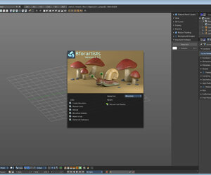

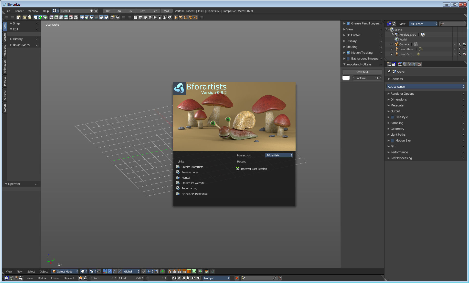

  • Es gibt eine neue Version des 3D Programms Bforartists.
    Bforartists 0.9.2 bringt einige Änderungen an Menüs und verbindet ein paar lose Enden. Die Toolbar ist an einer Stelle weiter gewachsen. Wir haben wieder über 50 neue Icons. Dafür ist sie an anderer Stelle geschrumpft. Der Toolbar Typ View ist raus, und durch den Toolbar Typ [lexicon]Mesh[/lexicon] Edit ersetzt. Auch diesmal wurden wieder ein paar Doppelmenüeinträge entsorgt. Das hört wohl nie auf. Das Bforartists Build ist featuremässig nun auch wirklich gleich mit dem Blender Build. Da hatten wir beim kompilieren vergessen ein paar Sachen anzuknipsen. Den Player zum Beispiel.
    Und wir haben noch einmal ein paar wichtige Änderungen an der Keymap vorgenommen um ein paar Konflikte und Inkonsistenzen zu beseitigen. Die wichtigste Änderung betrifft die Navigation. Move und Rotate haben die Hotkeys getauscht. Vorher war rechte Maustaste Move, und die mittlere Maustaste Rotate. Nun verschiebt die mittlere Maustaste die Ansicht , und die rechte Maustaste rotiert den Viewport. Das ist deswegen besser weil in allen anderen Editoren auch mit der mittleren Maustaste verschoben wird.
    Bforartists ist Open Source, und ein Fork des bekannten 3D Programms Blender.
    Download: https://www.bforartists.de/content/download
    Release Note: https://www.bforartists.de/wiki/bforartistsreleasenotev092

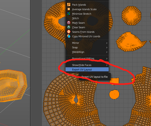

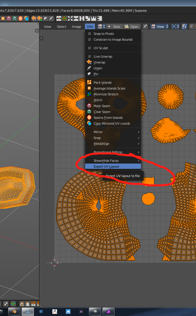

    Problem/Bug?

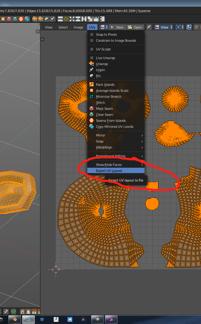

    Exportiere ich die blanke (Template)...

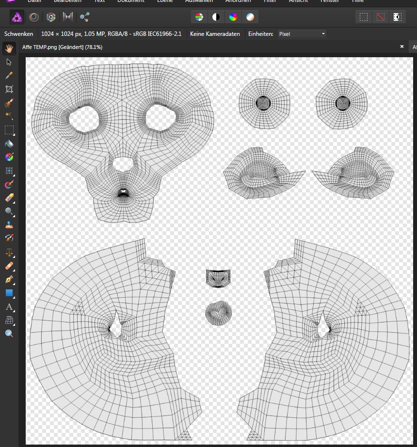

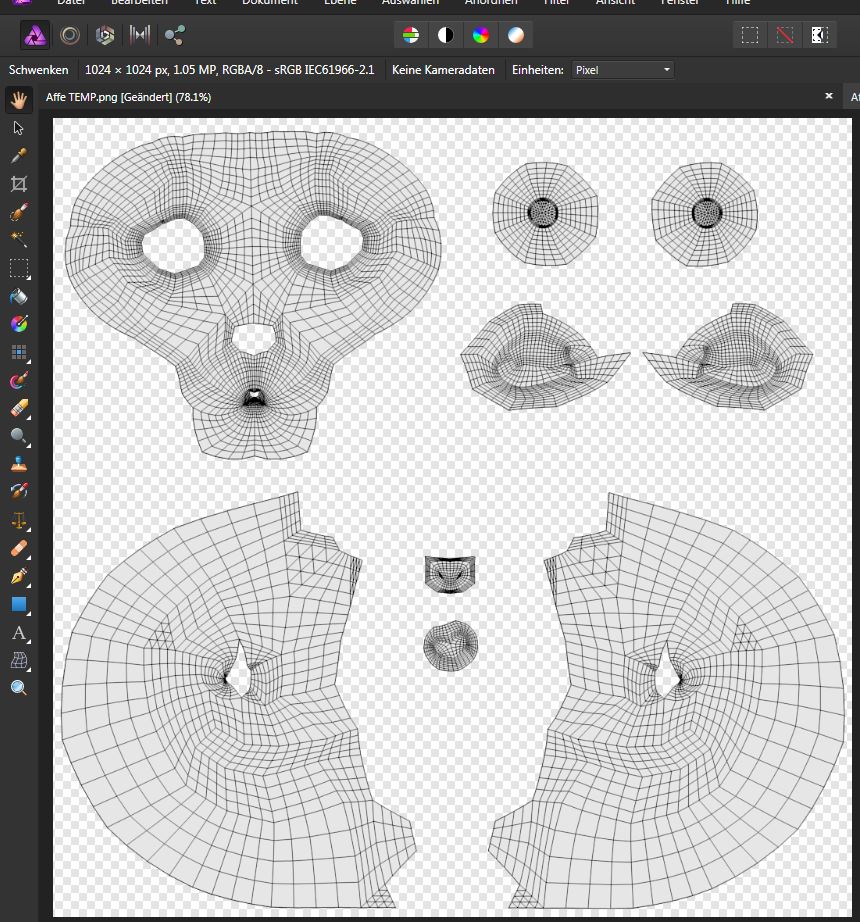

    ...erscheint diese (trotz PNG) im PW Programm nicht als transparente Ebene. Siehe hier:

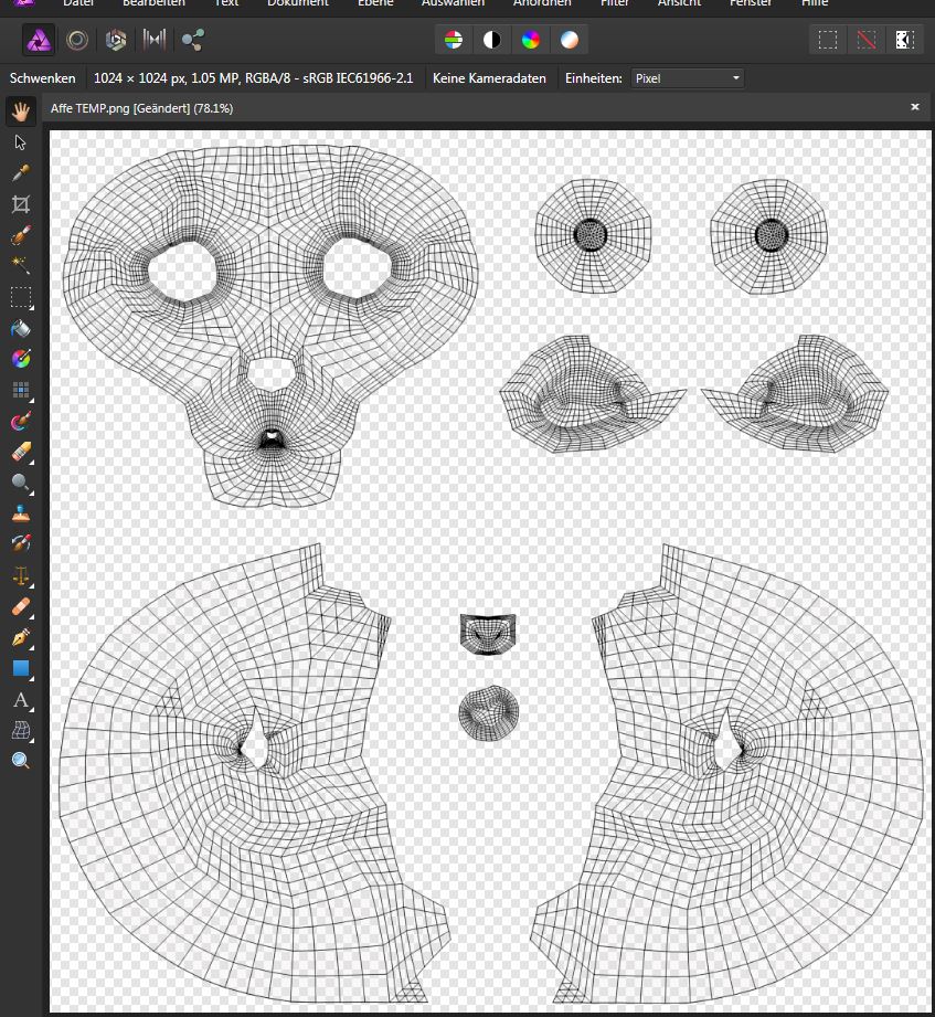

    Aus Blender raus exportiert (dieselbe blend Datei) kommt die PNG korrekt an:
    Eine falsche Einstellung in meinem BFA oder ein Bug?

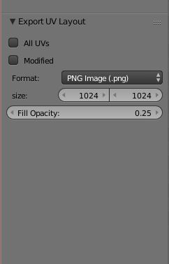

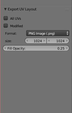

    In Blender ist der Opacity-Wert beim UV-Export standardmäßig auf 0,25 eingestellt und kann nach Wunsch eingestellt werden. Vielleicht ist es im BFA standardmäßig auf 1 gestellt. Falls du bisher noch nicht gesehen hast, das es diese Einstellmöglichkeit gibt.
  • In Blender ist der Opacity-Wert beim UV-Export standardmäßig auf 0,25 eingestellt und kann nach Wunsch eingestellt werden. Vielleicht ist es im BFA standardmäßig auf 1 gestellt. ...
    Yop, das war's. Danke Kushanku :)
  • Ja, das habe ich so eingesellt :)
    Ich fand die standardmässge Halbtransparenz immer unglaublich störend. Ich musste da jedesmal auf 1 regeln ... ^^
