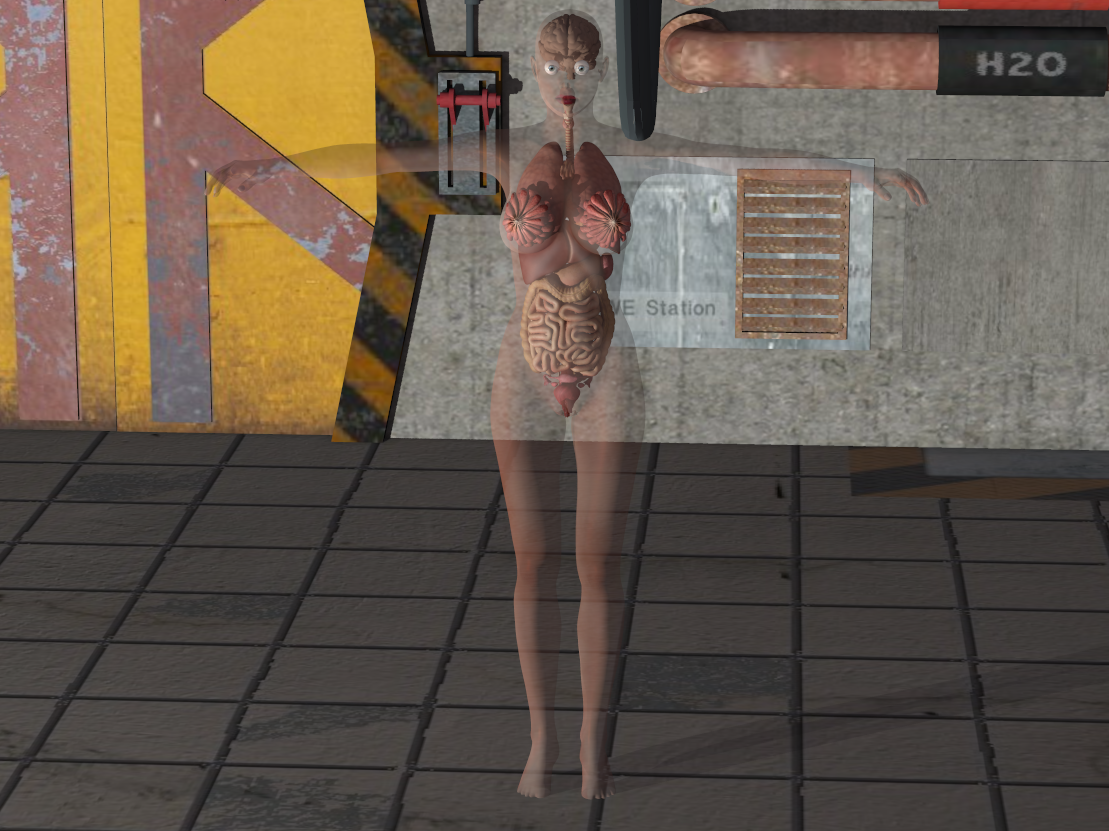

Figur transparenz einstellen
Es gibt 2 Antworten in diesem Thema, welches 2.145 mal aufgerufen wurde. Der letzte Beitrag (23. April 2017 um 17:12) ist von esha.
    Du öffnest das Surfaces Tab (Window - Panes - Surfaces, falls es nicht schon offen sein sollte) und gehst in den Bereich "Editor". Dort klickst du das (mit gedrückter STRG-Taste die) Surface/s an, die du transparent machen willst und suchst den Channel "Opacity". Dort kannst du mittels des Reglers das gesamte Surface transparent machen, oder mittels eines Graustufen-Bildes (schwarz durchsichtig, weiß opak) nur bestimmte Teile.
    Wenn du mit Poser arbeitest, musst du in den Materialraum und dort die Transparenz / Transparency einstellen.
    Das musst du für jede Materialzone einzeln machen, Poser kann leider nicht mehrere gleichzeitig bearbeiten. Allerdings kannst du mit einem Rechtsklick alles auswählen, wieder Rechtsklick - alles kopieren, und in der nächsten Materialzone wieder mit Rechtsklick einfügen. Hat natürlich nur dann Sinn, wenn die verwendeten Maps und alle anderen Einstellungen in beiden Matzonen identisch sind.
