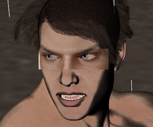

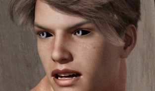

    ich hatte die Tage eine größere Szene in Iray gerendert und bei den fertigen Bildern fiel mir plötzlich auf, dass bei G3M die Augen schwarz waren.
    Der Gute sieht aus wie ein Alien.

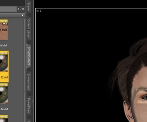

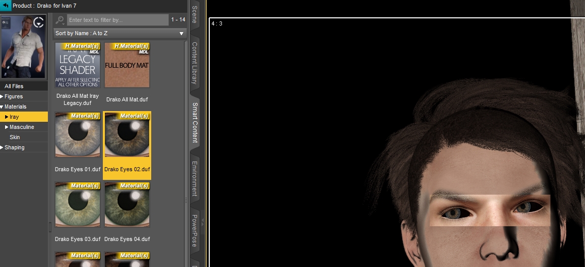

    Jetzt habe ich so ziemlich alle Iray-Augen in meinem Content für G3M durchprobiert - ohne Besserung.
    Dachte auch, das läge an der "Drako"-Skin, aber das wars anscheinend auch nicht.

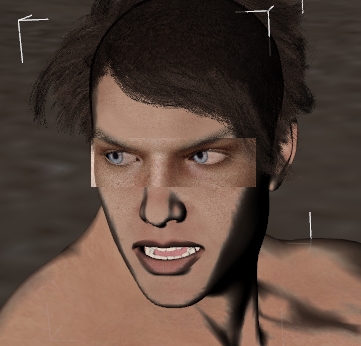

    Dann habe ich das in eien FB-Gruppe geschrieben und die Antwort erhalten, ich solle doch die Figur auf 0/0/0 setzen.
    Ich konnte das nicht glauben, habe es aber mal probehalber gemacht.
    Und tatsächlich: auf 0/0/0 rendern die Augen wieder normal!!!!!!!!!!!!!!!!!

  • Möglicherweise sitzt da ne Opacity Map im Channel von "Eyemoisture" und/oder "Sclera"
    Falls ja, schmeiss die raus und setzte Opacity für "Eyemoisture" auf 0 und "Sclera" auf 1.
    Soll ja immer noch Leute geben die mit widersinnigen Cheats in den Shadern arbeiten ....
