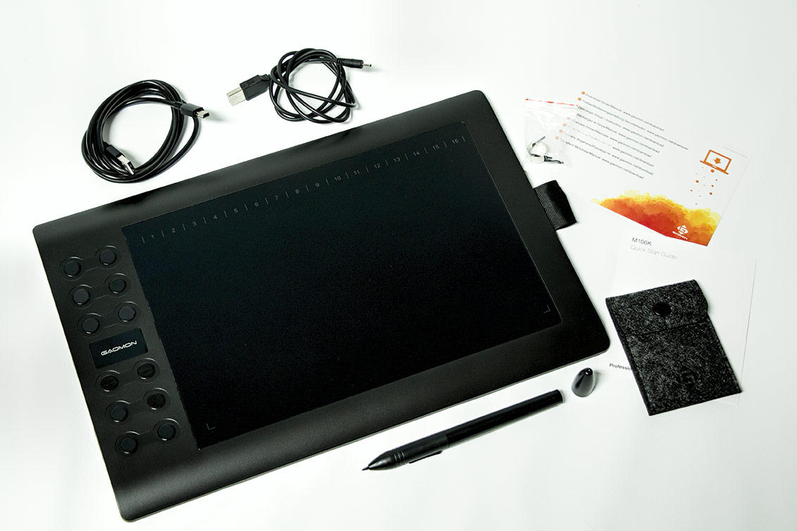

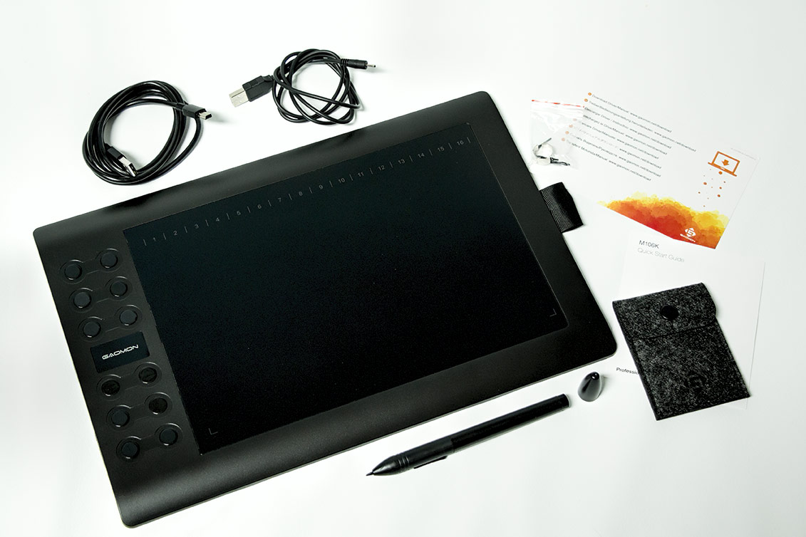

    [contentbox]Lieferumfang [/contentbox]
    1 Tablett M106K
    1 Stift (ArtPaint AP20) einschl. Stiftkappe
    1 Kurzanleitung (nur in Englisch)
    1 Tablett-Anschlusskabel USB (Typ A Stecker auf Mini-B-Stecker; 1,5m lang)
    1 USB-Kabel zum Laden des Stiftes (Länge 1 m)
    4 Ersatzspitzen
    1 Tip-Clip zum Wechseln der Spitzen
    1 kleines Täschchen zum Aufbewahren der Ersatzspitzen
    Es wird kein Datenträger mit Treiber mitgeliefert. Stattdessen ist auf einer mehrsprachigen Karte der Hinweis zum Treiberdownload auf https://www.3d-board.de/www.gaomon.net/download

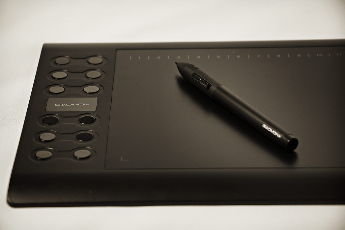

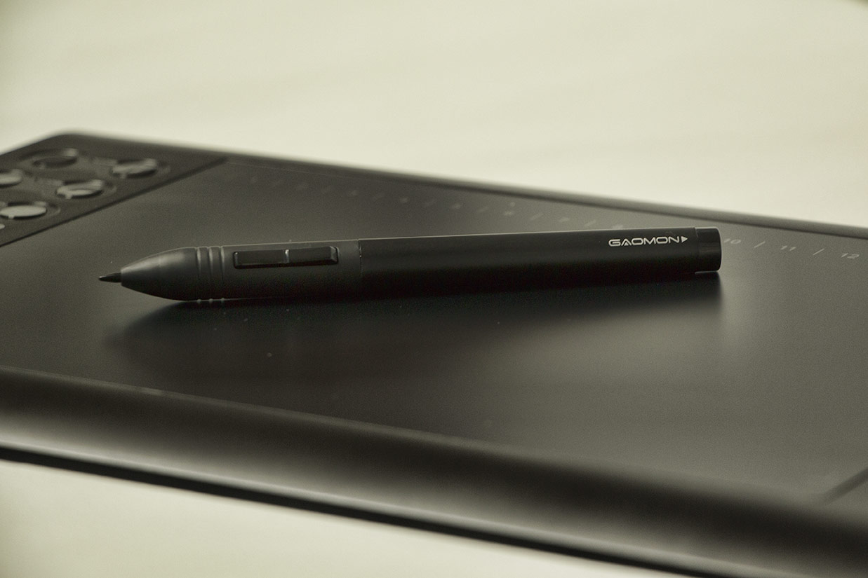

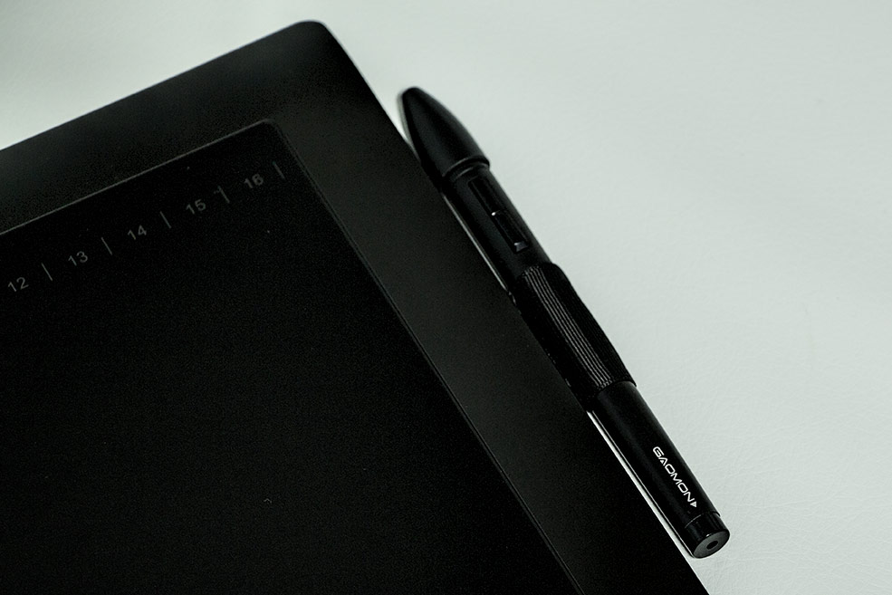

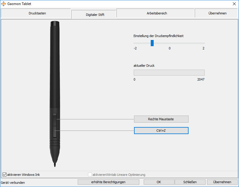

    Der Eingabestift unterstützt 2048 Druckstufen und ist kabel- aber leider nicht batterielos. Er wiegt 14 Gramm und hat zwei frei belegbare Tasten. Eine Neigungserkennung hat er nicht. Die Genauigkeit ist mit +/- 0,3 mm angegeben.

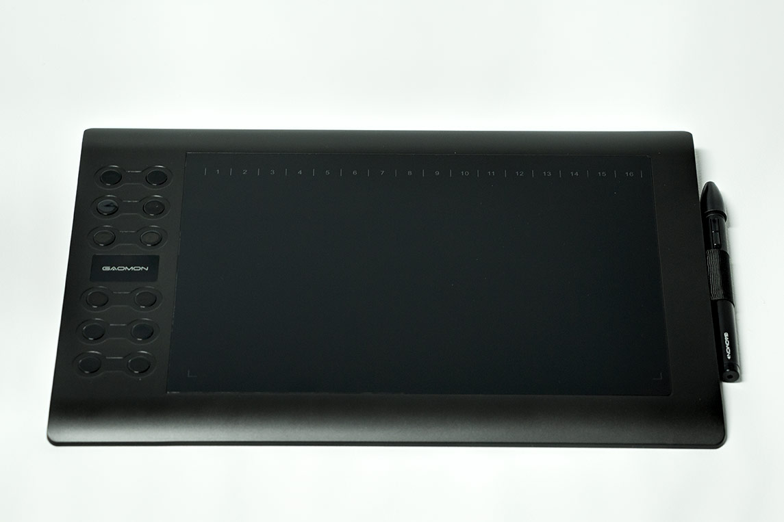

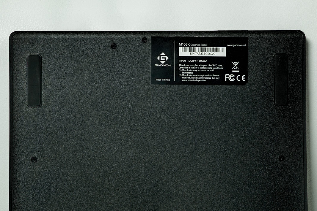

    Bei äußerer Abmessung von 359x240 mm und einer Dicke von 10,5 mm wiegt das GAOMON M106K gerade einmal 774 Gramm (Herstellerangabe sind 780 g).
    Die aktive Zeichenfläche ist mit 254 x 158 mm etwas größer als beim (weitaus teureren) Wacom Intuos Pro M (224 x 148 mm) und bietet genug Raum, um nicht nur aus dem Handgelenk arbeiten zu müssen. Ich persönlich würde keine kleinere Fläche mehr haben wollen. Das M106K ist angegeben mit einer Auflösung von 5080 lpi (lpi = lines per inch = Linien pro Zoll) und einer RPS (Report-Rate pro Sekunde) von 233 (RPS gibt an, wie oft pro Sekunde, das Tablet Informationen über Position und Druck an den Rechner sendet. Moderne Tabletts sollten eine RPS größer 200 haben).

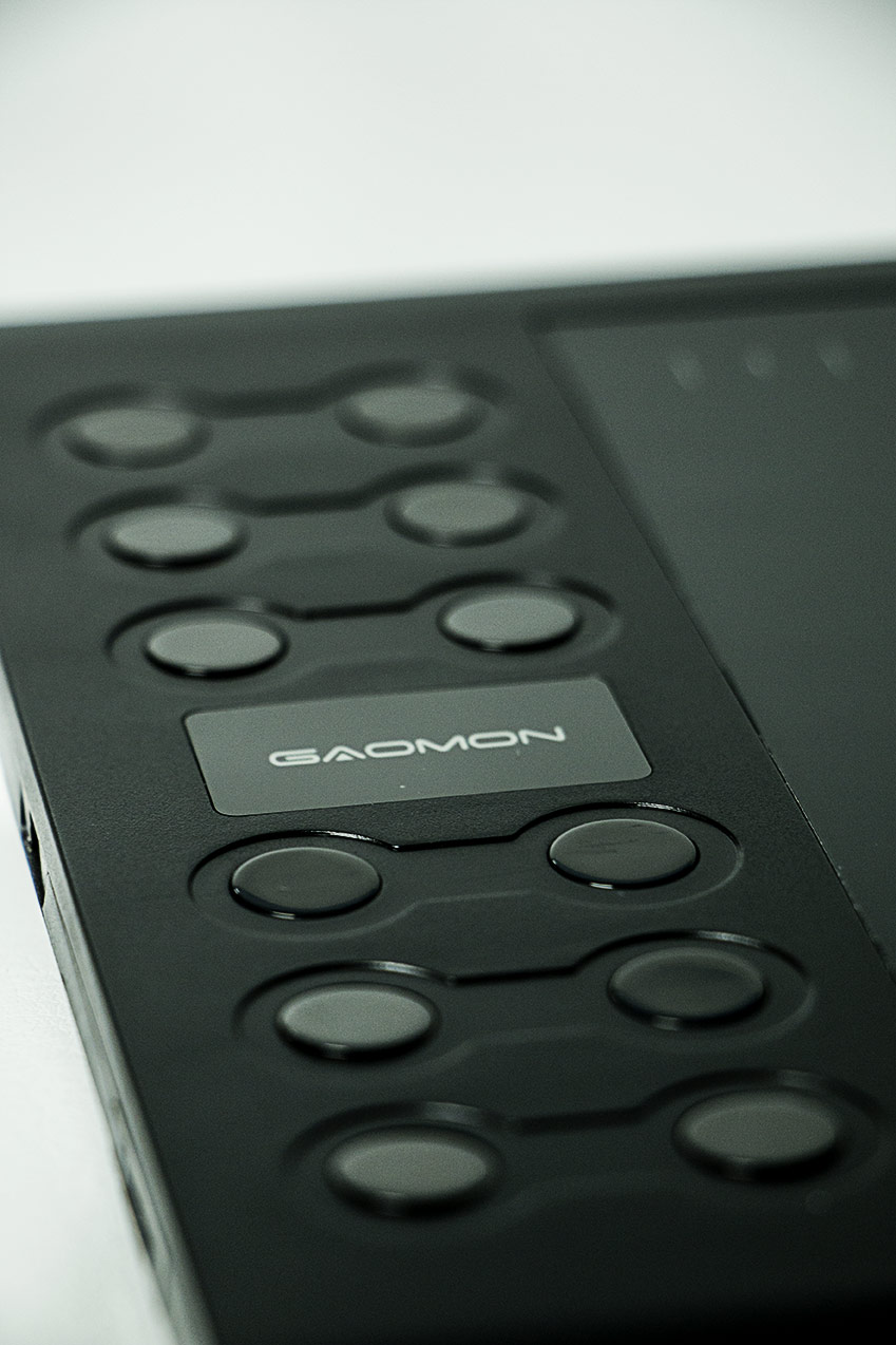

    Das wahre Highlight dieses Tabletts aber, sind die 12 (!) frei belegbaren Expresstasten. Die zusätzlichen 16 Softkeys am oberen Rand der aktiven Fläche (nur mit dem Stift zu bedienen) sind schon fast zu viel des Guten.

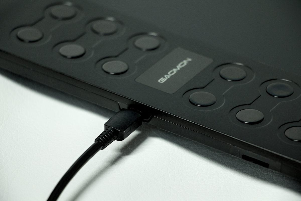

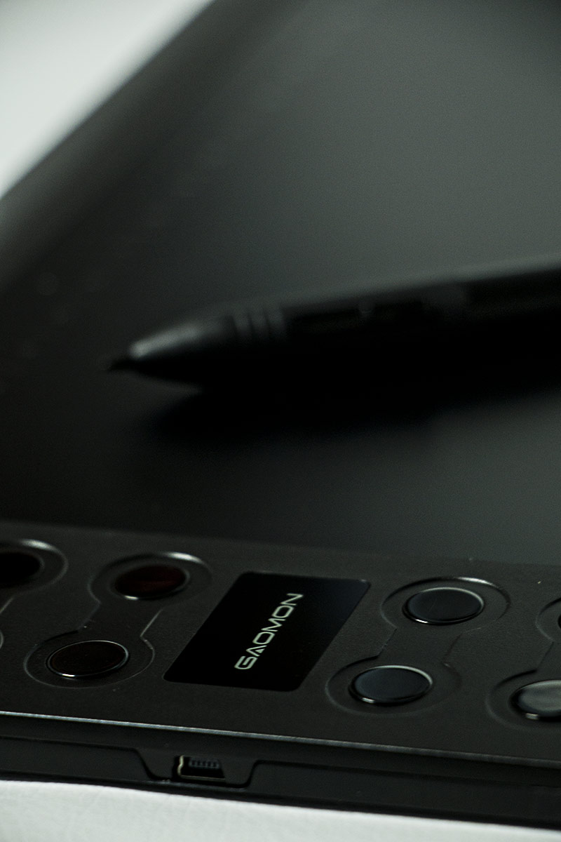

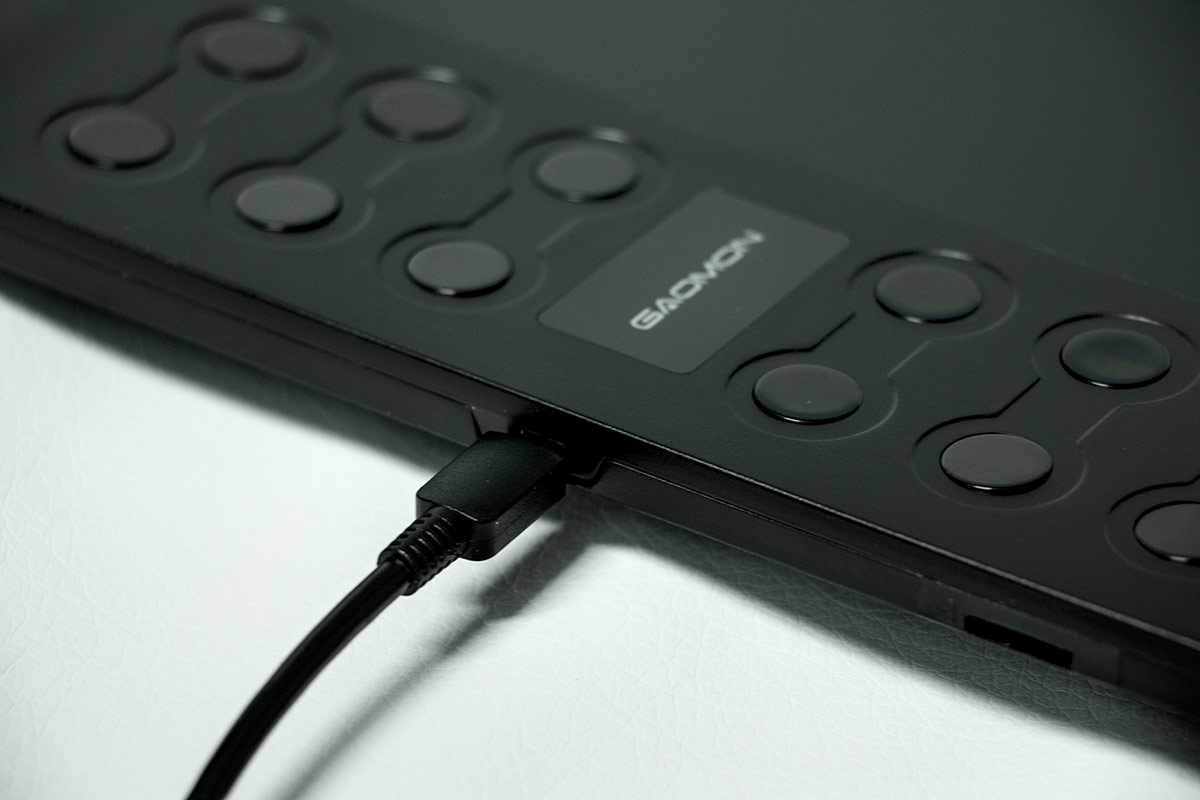

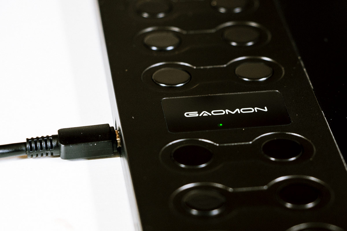

    Angeschlossen wird das M106K über USB. Auf der linken Seite des Tabletts befindet sich hierzu ein Mini-USB-Port.

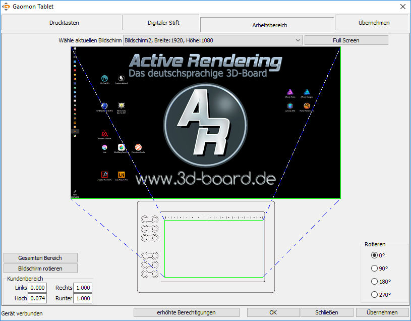

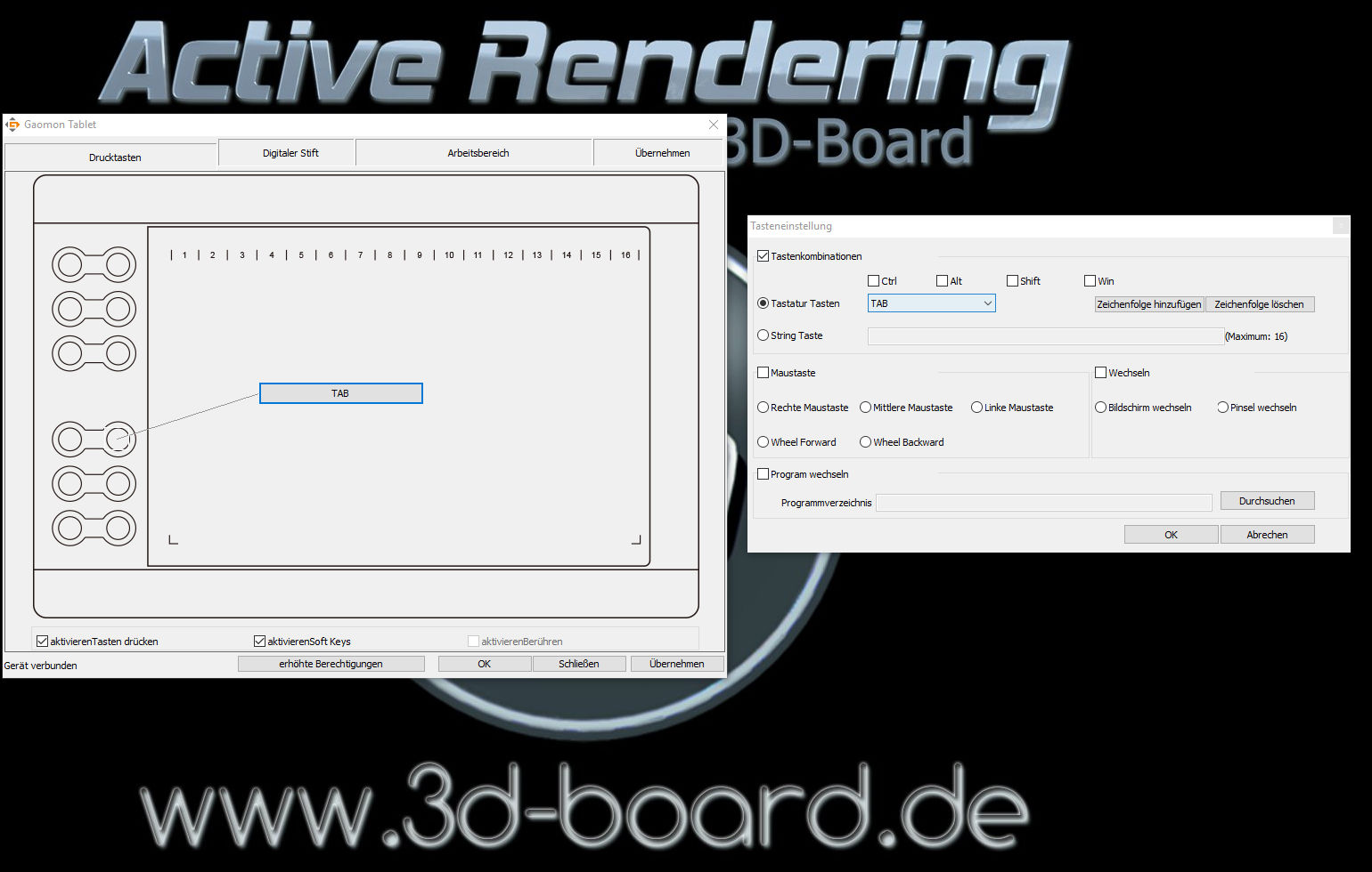

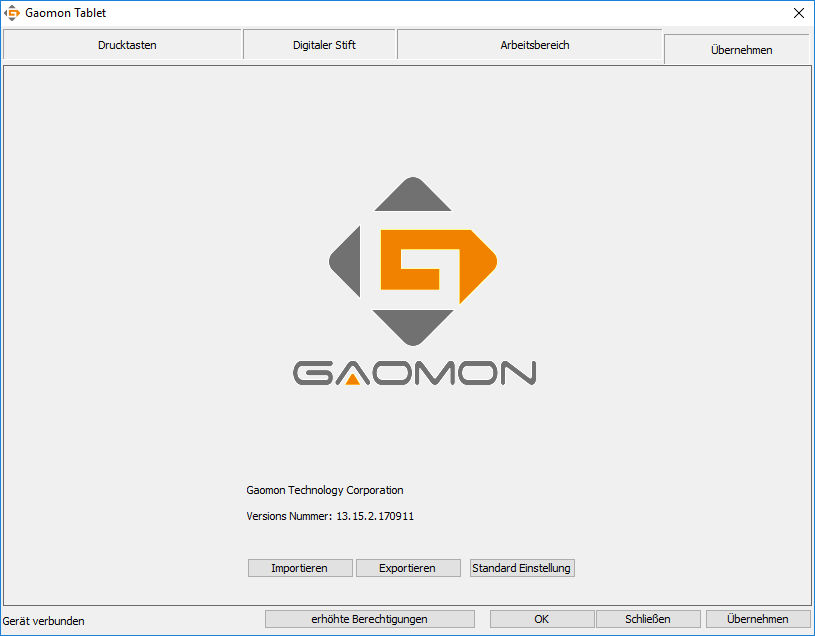

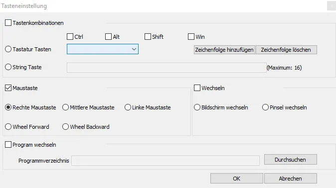

    Die Treibersoftware ist der Dreh und Angelpunkt um das Potential des Tabletts auszuschöpfen. Hier wird das Tablett an die persönlichen Bedürfnisse angepasst:

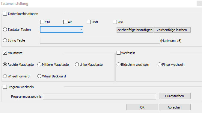

    Auf dem ersten Kartenreiter „Drucktasten“ erfolgt die Zuweisung der gewünschten Aktionen zu den einzelnen Express-Tasten und den Softkeys. Will man die 16 Softkeys zusätzlich zu den 12 Express-Tasten nutzen, müssen diese durch anhaken von „aktiveren Soft Keys“ zunächst eingeschaltet werden. Die Expresstasten sind standardmäßig aktiviert, können an dieser Stelle aber auch ausgeschaltet werden. Für die Belegung der aller Tasten sind vielfältige Möglichkeiten vorhanden.

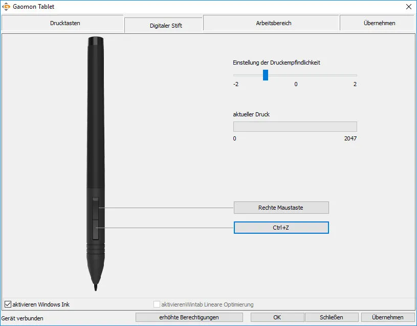

    Auf dem nächsten Kartenreiter „Digitaler Stift“ kann die Druckempfindlichkeit in 5 Stufen an die persönlichen Bedürfnisse angepasst werden. Hier wäre eine Einstellung über eine Kurve präziser. Die Unterstützung von Windows Ink. kann ebenfalls aktiviert werden. Schließlich erfolgt auf diesem Kartenreiter auch die Belegung der zwei Stift-Tasten.

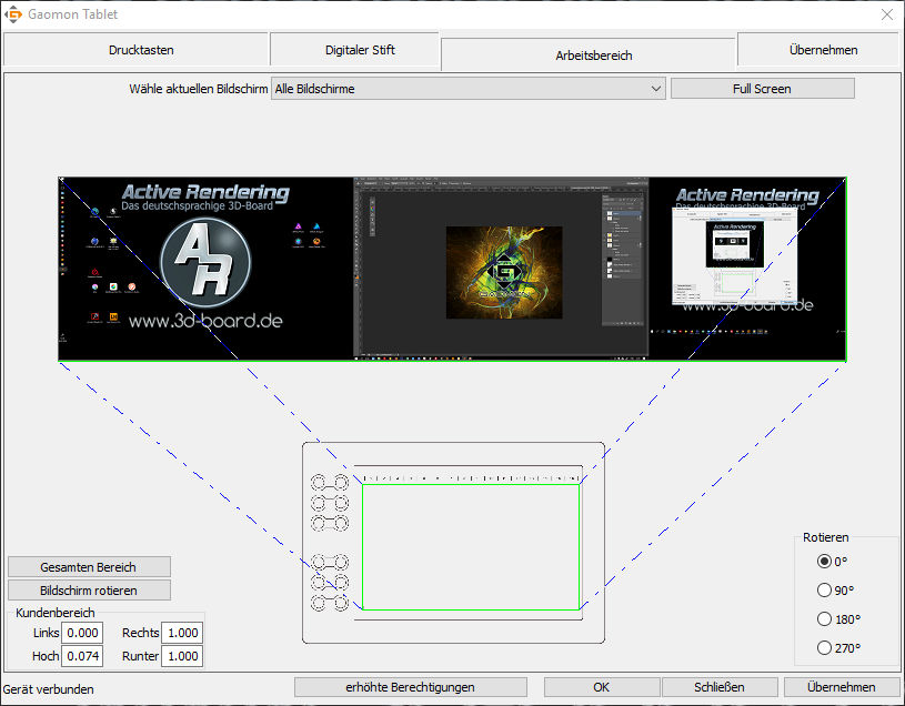

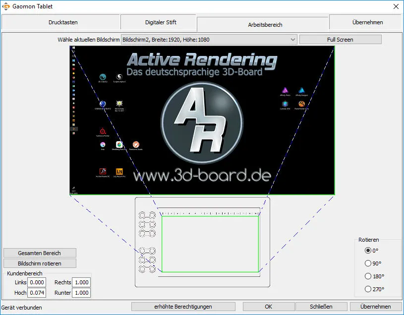

    Auf dem Kartenreiter „Arbeitsbereich“ kann die Zuweisung der aktiven Fläche auf dem Tablett selbst vorgenommen werden. Tipp an dieser Stelle: Sofern man die Softkeys nutzen möchte, sollte man die aktive Fläche in der Höhe etwas verkleinern, so dass die Softkeys außerhalb liegen. Man kann hier auch festlegen, auf welchen Monitor sich das Tablett auswirken soll (sofern man mehrere angeschlossen hat). Es ist dabei auch möglich, die Fläche des Tabletts über alle angeschlossenen Monitore hinweg zu verwenden. Getestet habe ich das mit drei Monitoren. Sofern man einen Monitor im Hochformat verwendet, kann hier auch die Rotation angepasst werden. Ebenso kann man die Rotation des Tabletts selbst verändern (Drehung um 0, 90, 180 oder 270 Grad). Dadurch lässt sich auch das Tablett selbst nicht nur im Hochformat verwenden, sondern man kann es auch für Linkshänder anpassen und durch eine 180 Grad-Drehung die Tasten auf der rechten Seite nutzen. Leider sind dann die Softkeys nicht mehr oberhalb, unterhalb der aktiven Fläche und die Bezeichnung 1-15 steht auf dem Kopf.
    Der letzte Kartenreiter „Übernehmen“ ist ein wenig missverständlich, da man geänderte Einstellungen jederzeit über die stets unten rechts im Treiberfenster angezeigte Schaltfläche „Übernehmen“ anwenden kann. Vielmehr verbirgt sich hier – neben der Anzeige der Versionsnummer des Treibers – die Möglichkeit, die getätigten Einstellungen als XML-Datei abzuspeichern („Exportieren“) und wieder zu laden („Importieren“). Mit dieser nützlichen Funktion kann man sich also Sets unterschiedlicher Tastenprogrammierung anlegen und je nach Bedarf laden. Zum Arbeiten in MoI3D z.B. eine andere Vorbelegung als für Affinity Photo. Zusätzlich erspart man sich so das erneute Einrichten, wenn man den Treiber mal neu installiert, oder an einem anderen Gerät.

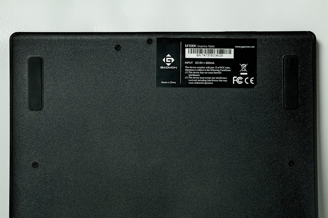

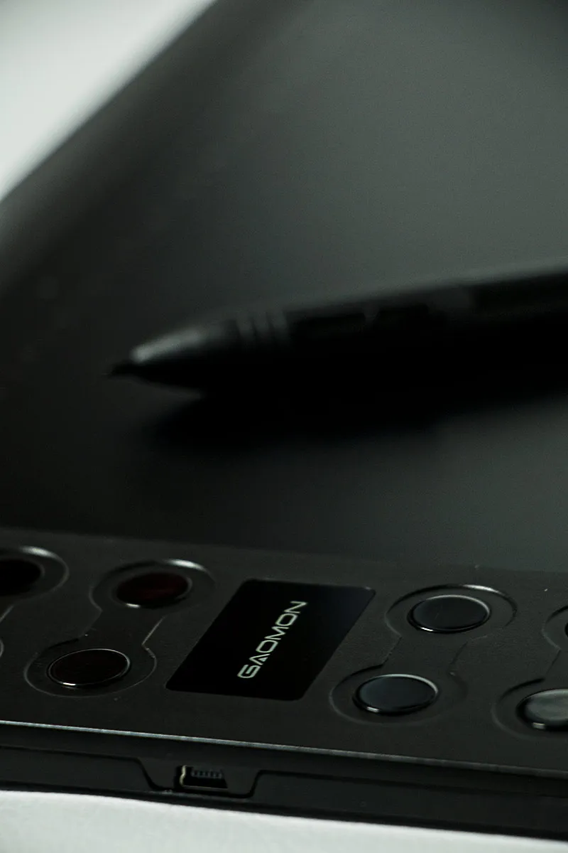

    Das M106K macht einen guten ersten Eindruck. Die Verarbeitung zeigt keine Mängel oder übergroße Spaltmaße. Auf der Unterseite sind 4 Anti-Rutsch-Streifen angebracht.
    Auf der rechten Seite befindet sich eine Lasche als Stifthalterung. Ich habe mir tatsächlich angewöhnt, den Stift bei Nichtbenutzung hier aufzubewahren. So kann ich ihn nicht unterbuttern
    Die Arbeitsfläche ist recht glatt, was mir sehr entgegen kommt. Jemand, der von Papier umsteigt, wird allerdings am Anfang die Reibung vermissen. Kleiner Tipp am Rande: Legt einfach ein normales Blatt Papier auf das Tablett. Der Stift funktioniert auch dann noch und ihr habt das „kratzige“ Gefühl zurück. So könnt ihr übrigens auch auf nur auf Papier vorhandene Elemente nachzeichnen. Denkt aber daran, die Vorlage (wieder ablösbar!!!) zu fixieren.

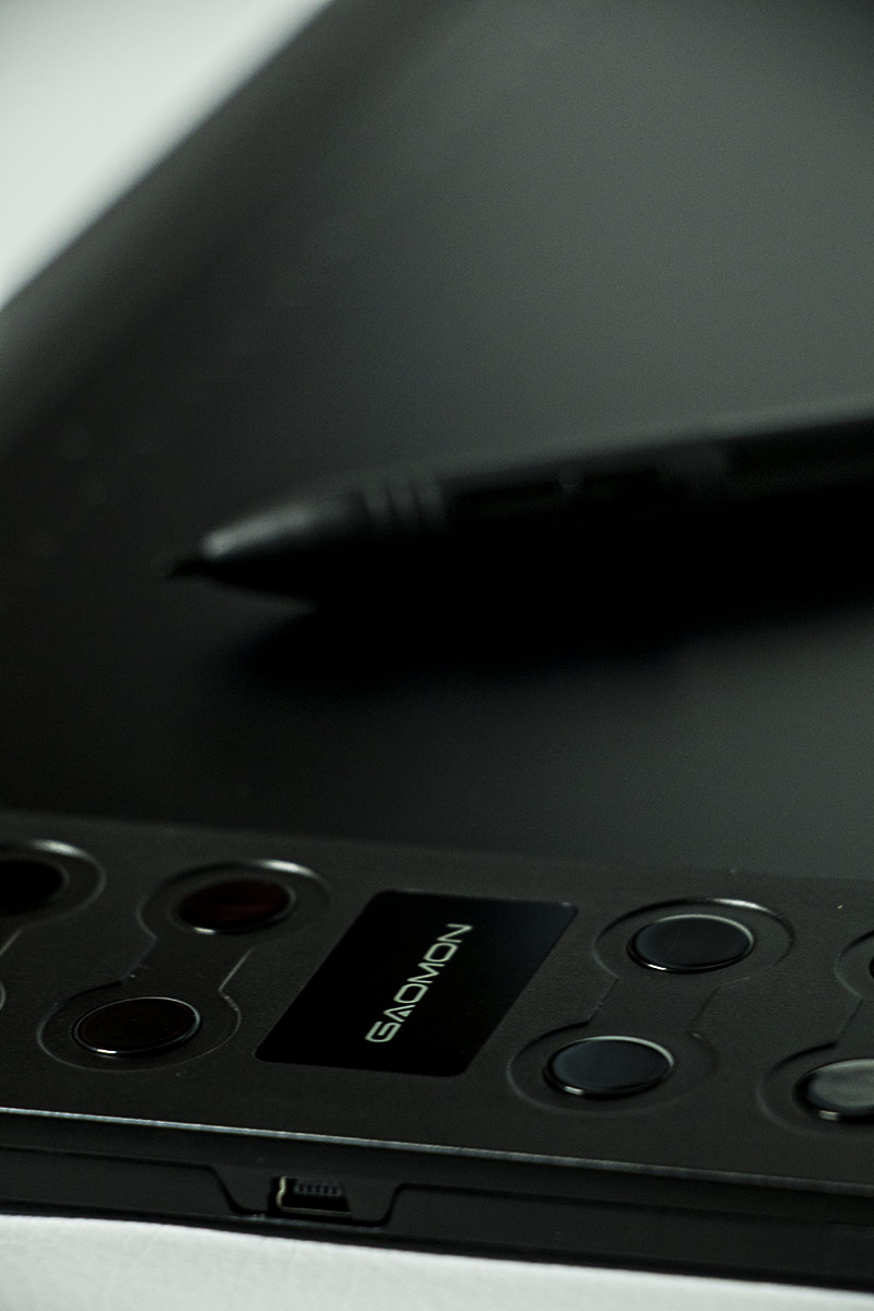

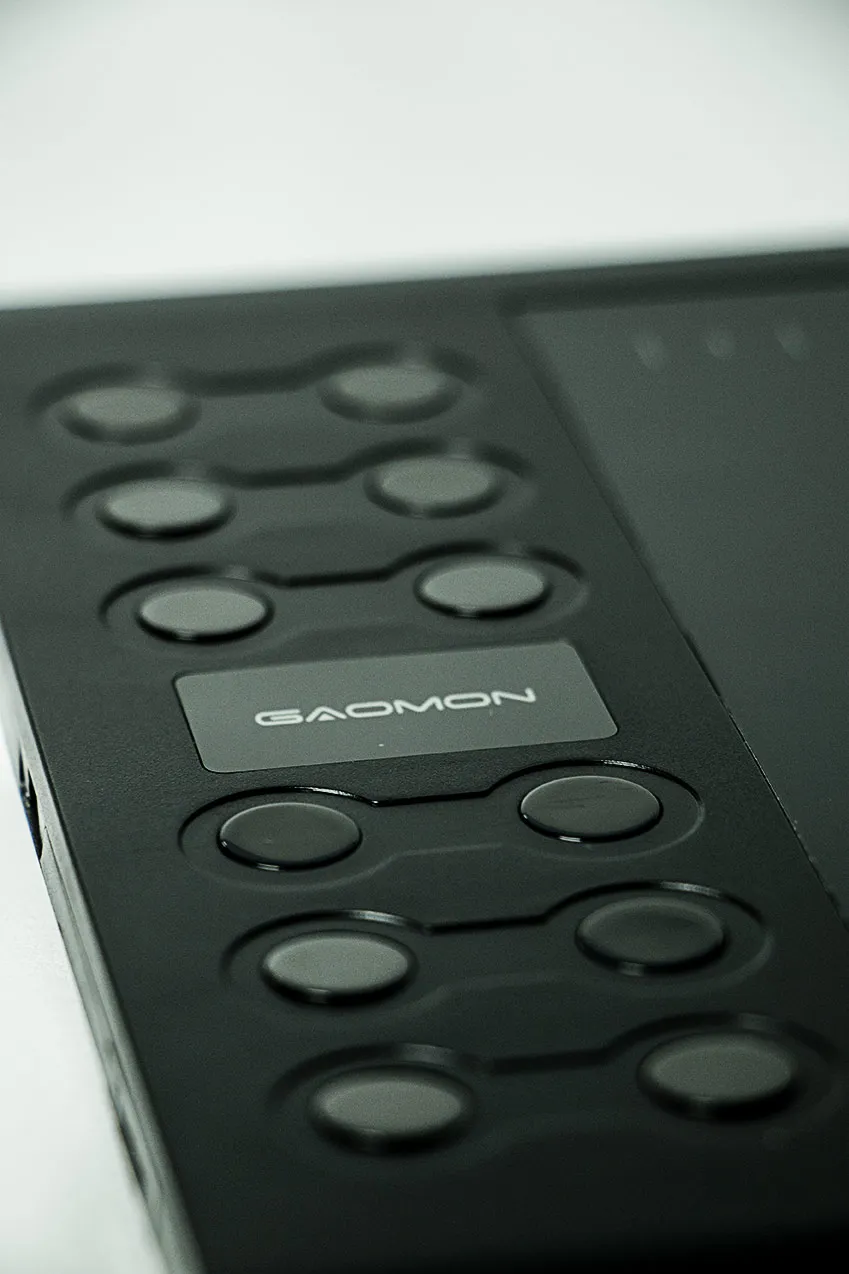

    Die Express-Tasten haben einen ausreichend starken Widerstand, sind nicht „labberig“ und quittieren die Bestätigung mit einem hörbaren „Klick“. Sie sind mit einem Durchmesser von 1,2 cm groß genug und auch der Abstand ist ausreichend um nicht versehentlich zwei Tasten zu erwischen.
    Zwischen den beiden Blöcken mit jeweils 6 Tasten befindet sich ein GAOMON Schriftzug. Hier verbirgt sich auch eine kleine, grüne LED. Sie leuchtet, wenn der Stift sich auf oder über (max. 1 cm) der aktiven Fläche befindet.

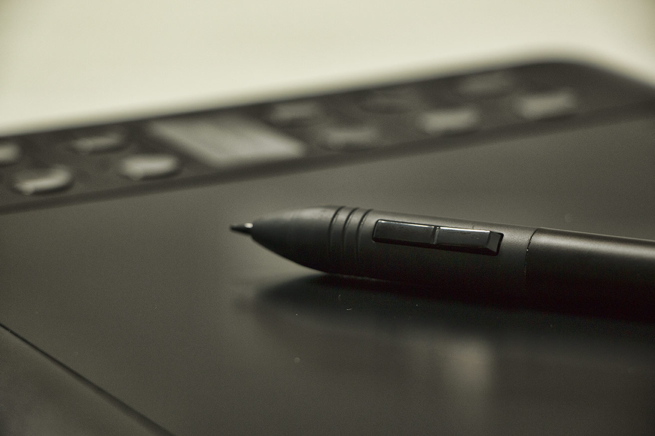

    Der Stift liegt gut in der Hand. Mit seinen 14 Gramm Gewicht ist er auch nicht zu leicht. Für meinen persönlichen Geschmack dürften es aber ruhig noch ein paar Gramm mehr sein – aber da ist jeder anders veranlagt ;-). Dass er aufgeladen werden muss, stört mich bislang nicht wirklich. Die Laufzeit (angegeben mit 350 Stunden) ist lang genug um auch an großen Projekten unterbrechungsfrei arbeiten zu können.

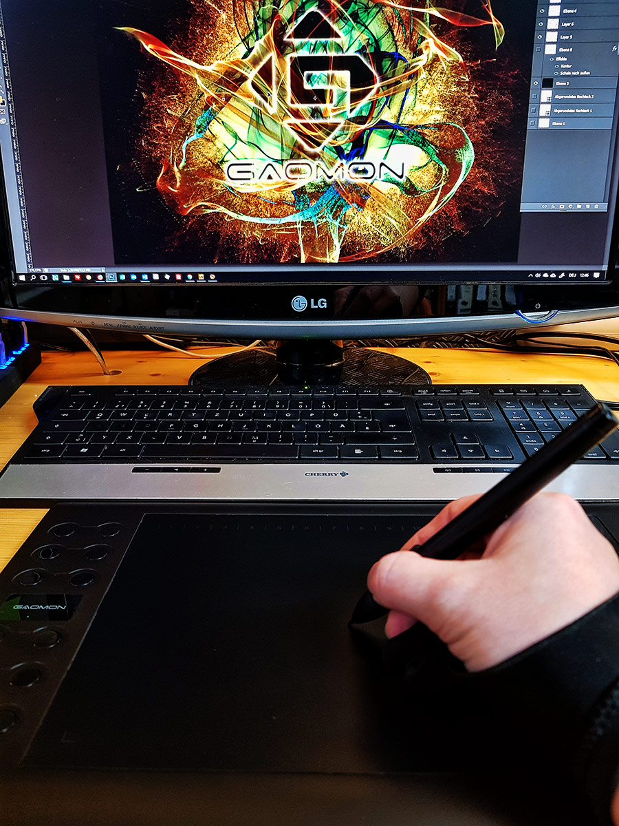

    Ausprobiert habe ich das M106K jetzt seit über einer Woche. Dabei konnte ich in verschiedenen 2D- und 3D-Programmen keine Beeinträchtigungen entdecken. Das M106K hat stets seinen Dienst verrichtet. Am meisten habe ich das Tablett während dieser Zeit mit Moment of Inspiration verwendet u.a. um dort ein Modell des M106K zu erstellen. Ihr findet es im Titelbild wieder. Dies hat mir einmal mehr gezeigt, dass auch und gerade das Arbeiten mit einem Tablett in 3D-Programmen eine echte Vereinfachung gegenüber der Bedienung mit der Maus darstellt. Dies gilt erst Recht unter Zuhilfenahme der Expresstasten. Meiner Meinung nach sollte jeder, der auch nur irgendwie im 2D oder 3D-Bereich unterwegs ist, die Nutzung eines Tabletts zumindest einmal ausprobiert haben…

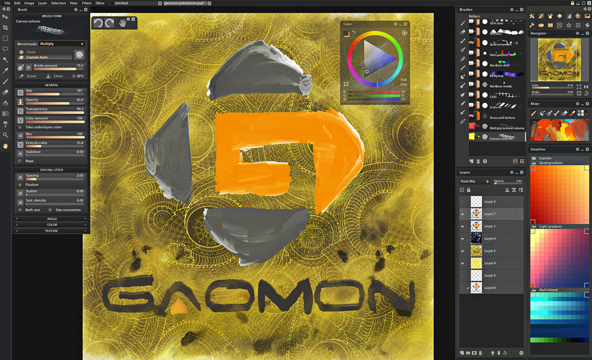

    Getestet habe ich daneben noch die Nutzung in 3D-Coat, ZBrush, Sculptris, Marvelous Designer und Substance Painter. Im 2D-Segment war ich mit Photoshop (CS6), Krita, MediBang Paint Pro, Paintstrom Studio, Flame Painter, Affinity Photo, Affinity Designer und Illustrator (CS4) unterwegs.

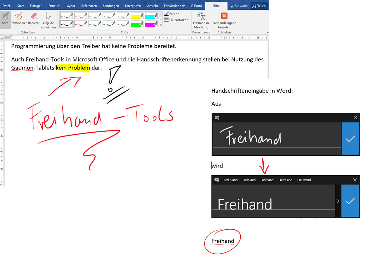

    Auch die Freihand-Tools in Microsoft Office und die Handschrifterkennung funktionieren mit dem GAOMON-Tablett problemlos.
    Dass das Tablett nicht reagiert oder der Treiber abstürzt, habe ich bisher nicht erlebt. Der Stift reagiert präzise und ohne spürbare Verzögerung. Die Tasten erleichtern das effektive Arbeiten enorm. Die Tastatur nutze ich so gut wie gar nicht mehr, wenn ich in den Programmen arbeite. Dabei reichen mir in der Regel die 12 Expresstasten.

    Die Belegung der Funktionstasten muss man sich merken, richtig?
    Mein Wacom hat ein kleines Display neben jeder Taste (8 Stück), und den Anzeigetext kann man festlegen. Die neueren Wacoms haben aber kein Display mehr, und das wäre für mich ein Problem, da ich die Tastenbelegung programmspezifisch eingestellt habe und die Tasten ohne Beschreibung manchmal verwechseln würde :rolleyes: .
    Ich hoffe also, dass mein gutes altes Tablett noch lange "lebt".
    Kann das Gaomon das eigentlich? Dieselbe Taste in verschiedenen Programmen mit unterschiedlichen Funktionen belegen?

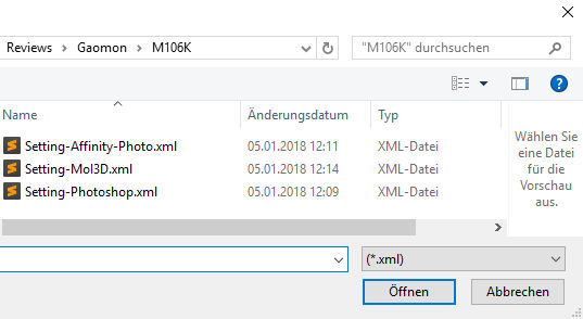

    Ja, leider. Aber man kann sich behelfen, indem man z.B. mit runden, wieder ablösbaren Klebeetiketten (wie z.B. diese bei Amazon) seine eigenen Beschriftungsicons erstellt und die Tasten so kennzeichnet.

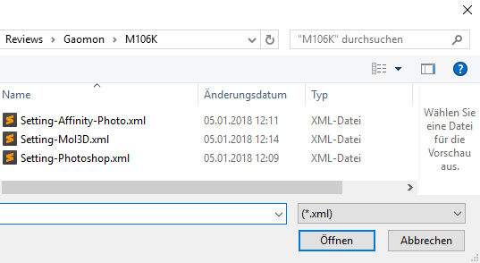

    Ein klares JEIN. Man kann nur ganze Sets der Belegung speichern und wieder aufrufen. Also Ich erstelle die Tastenbelegung für MoI3D und speichere sie ab. Dann erstelle ich die Belegung für Photoshop und speichere sie ab usw. Bevor ich das entsprechende Programm nutze, lade ich dann das passende Set. Automatisch geht das leider (noch) nicht.
    greetz
    dj
    Uh! Da ich ständig zwischen 3-4 Programmen hin- und her wechsle, wäre mir das zu mühsam. :rolleyes: Aber wenn man für längere Sessions in einem Programm bleibt, ist es sicher kein Problem. =)
    Und genau meine Meinung, die Zeichenfläche sollte schon in etwa so groß sein wie A4, kleiner würde ich nicht empfehlen.
    Geht mir auch so :) Darum bin ich auch froh, dass dieses Tab 12 Hardwaretasten hat, da kann ich realtiv viel abdecken ohne switchen zu müssen, vor allem weil so Klassiker wie Strg+Z und Strg++ oder Strg+- in vielen Programmen die gleiche Funktion haben. Am Meisten nutze ich tatsächlich schlicht Strg, Alt und Shift in Verbindung mit einer Stifttaste. Wobei ich auf die untere Stifttaste im Moment Strg+Z gelegt habe, mal kurz Rückgängig im Workflow nutze ich doch recht oft *gg*
    Aber ich gebe die Anregung mit automatischem Belegungswechsel je nach aktivem Programm mal weiter.
