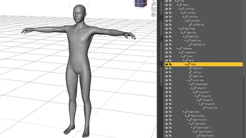

    2)

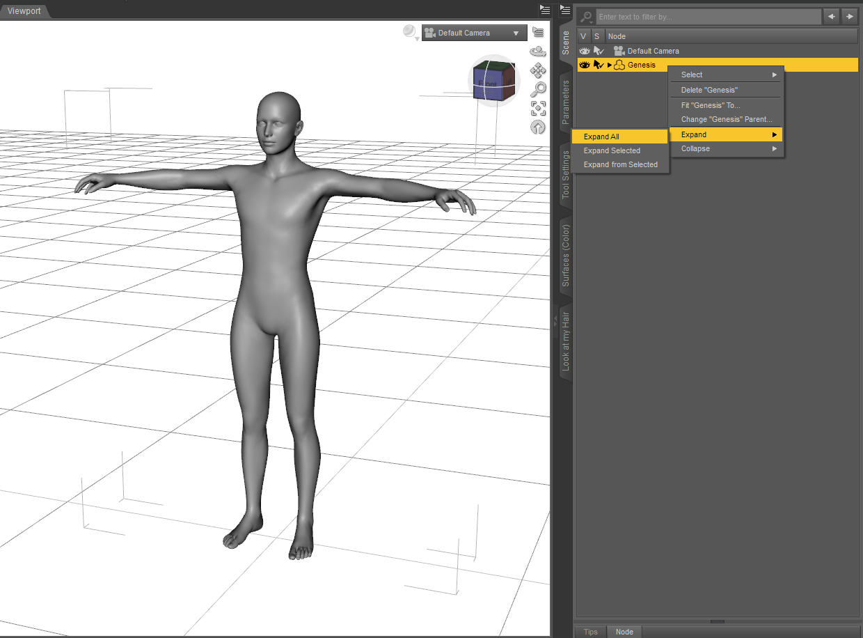

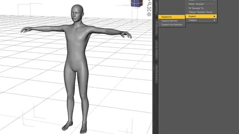

    a) Lade Deine Figur (hier: Genesis).
    b) Klappe im SCENE Tab Deine Figur auf (oder Rechtsklick Expand > Expand all :

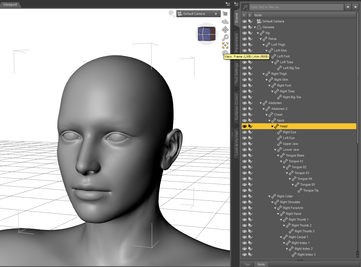

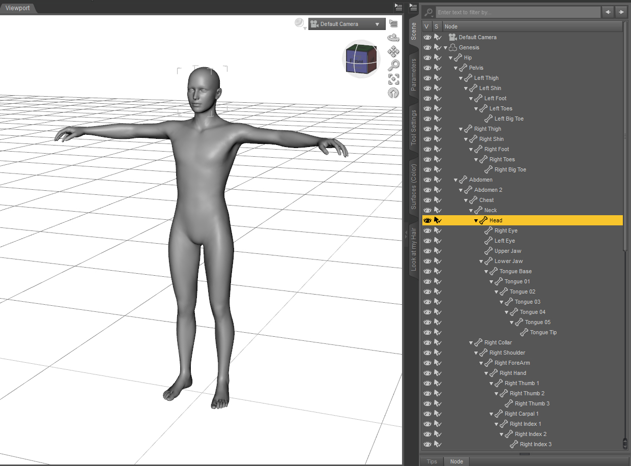

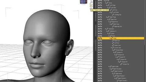

    c) Markiere das "Körperteil", auf welches Du zoomen willst, z.B. Head:
    d) Klicke im Vierwport oben rechts auf das Symbol "Frame" ( [+] ) - voila!
    e) Viel Spaß!!!

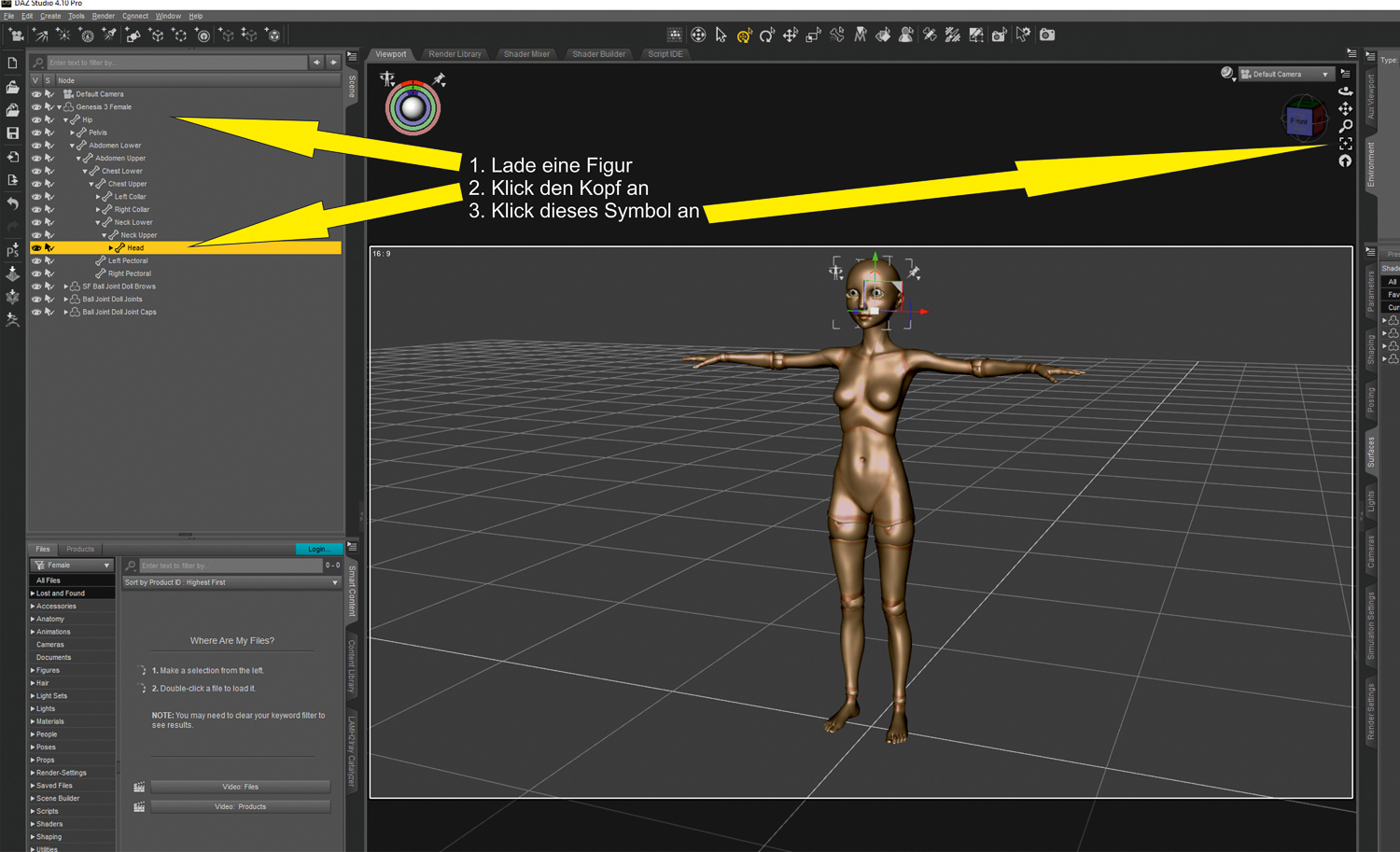

  • Bist Du sicher, dass Du mit dem richtigen Tool arbeitest.
    Schau noch mal oben auf mein Bild.
    Da siehst Du am oberen Bildrand die Leiste mit den Tools (kann evtl. bei Dir an anderer Stelle sein - hängt vom gewählten Workspace ab).
    Das dort gelbe Symbol sollte gewählt sein.

    Und ja, ich sehe, dass es bei Dir wohl ausreicht, wenn Du das Werkzeug klickst, ohne dass das gewählte Element gelb ist, wenn lediglich der Rahmen drum rum ist. Bei mir reagiert der von Dir markierte Knopf jedoch nur auf mich, wenn das Element, auf das ich zoomen möchte, auch gelb ist. Ansonsten passiert da schlicht gar nichts.
    Ob da was gelb wird oder nicht, liegt an den Draw Settings; wenn da was nur auf "Bounding Box" steht, wird gar nix gelb :)
    Man kann etwas im Viewport auswählen, allerdings muss man immer zuerst die Figur und dann den Körperteil auswählen (also 2x auf den Kopf klicken), damit der Körperteil einzeln gewählt ist. Wichtig ist auch das Tool, mit dem gewählt wird; hast du z.B. das Surface-Tool ausgewählt, wird immer auf die ausgewählte Oberfläche gezoomt, ob du nun im Scene-Tab den Kopf oder die Füße markierst.
