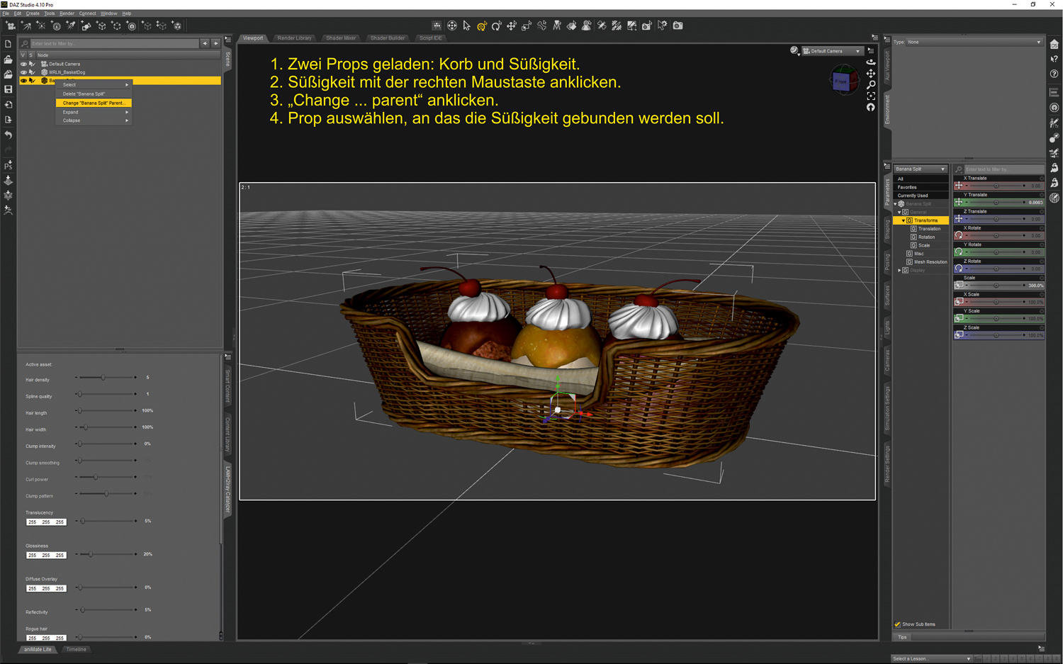

  • Ja .. entweder die Figur dem Stuhl als Objekt unterordnen (in D|S bspw. einfach die Figur im Scene-Manager dem Stuhl-Eintrag unterordnen) oder ein Null- oder Group-Objekt erzeugen und beides (Figur und Stuhl) in selbiges verfrachten und fortan immer dieses Objekt bewegen.
  • Siehe Bild:

    Genau. Im Scene Tab (wo die Liste mit allen Teilen der Szene ist) kannst du ganz einfach per drag-and-drop die Objekte zuordnen.
    Du kannst die Figur auf den Eintrag für den Sessel ziehen, oder den Sessel an die Hip der Figur hängen, je nachdem, wie es gerade für dich praktisch ist.
