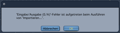

Hallo zusammen ich bekomme es einfach nicht hin Szenen aus Daz studio in Carrara zu Importieren. Ich sehe die entsprechenden Szenen im Browser ( .Duf) angezeigt aber wenn ich sie dann öffnen möchte kommt die Fehlermeldung. siehe Bild.
Was läuft da gerade Falsch? oder habe ich beim Einbau der Deutschen sprach Version etwas Falsch gemacht.??

Hi,
normalerweise sollte bei der Installation des LangPacks nichts schief gehen. PS: Gibt ein neues aktualisiertes LangPack.
Du kannst mal auf englisch umstellen und dann dasselbe nochmal probieren. Wenn es immer noch auftritt, weißt du bescheid.
Möglich ist aber auch, dass die originale Datei selbst fehlerhaft ist.
Wenn es sich bei der Datei um eine Figur handelt, denke auch daran, dass Carrara nicht mit Genesis 3 Figuren aufwärts umgehen kann.
Carrara kann nur bis einschließlich Genesis 2 handhaben.

Nachtrag: es liegt in der Tat an den Figuren. In dem Fall war es der Mil-Dragon wenn er in einer Szene eingebaut ist. Im Englischen ist es genau so.
