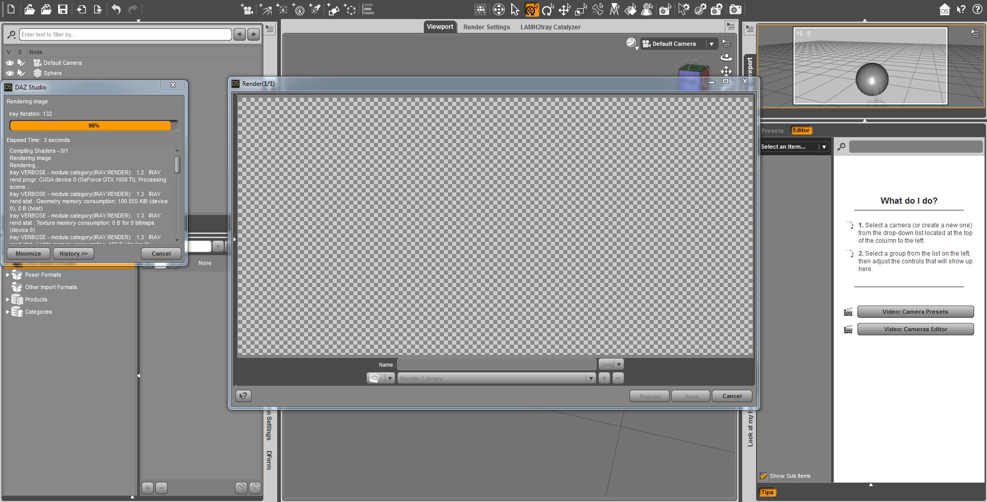

  • Sobald Ihr den Render gestartet habt, öffnen sich ja zwei zusätzliche Fenster. In dem einen sind die Informationen, was DAZ da so gerade macht. In dem anderen wird der aktuelle Renderfortschritt dargestellt. Um einen Render möglichst schnell oder irgendwann zwischendurch abbrechen zu können, klickt Ihr einfach auf die Schaltfläche "Cancel" in dem Renderbild. Cancel gibt es außerdem auch in dem Fenster, in dem die Informationen dargestellt werden. Beide Male befindet sich die Schaltfläche unten rechts (Screenshot).
    Ich habe die Erfahrung gemacht, dass bei mir DAZ extrem instabil ist (geht bis zu Abstürzen), solange DAZ noch nicht eine einzige Iteration berechnet hat. Danach ist Abbrechen aber kein Problem.
    Kleiner Tipp noch für die Kamera: Stellt den Aux-Preview (oben rechts) am besten direkt schonmal auf Eure gewünschte Kamera. Dieses Fenster bzw. diese Ansicht wählt DAZ automatisch als aktive Kameraperspektive aus, sobald Ihr zum Beispiel kurz vor dem Render in die Rendersettings wechselt und damit das große Arbeitsfenster in der Mitte überdeckt ist. Das aktive Fenster ist immer das, was einen farbigen Rand (bei mir gelb - Screenshot) hat.
