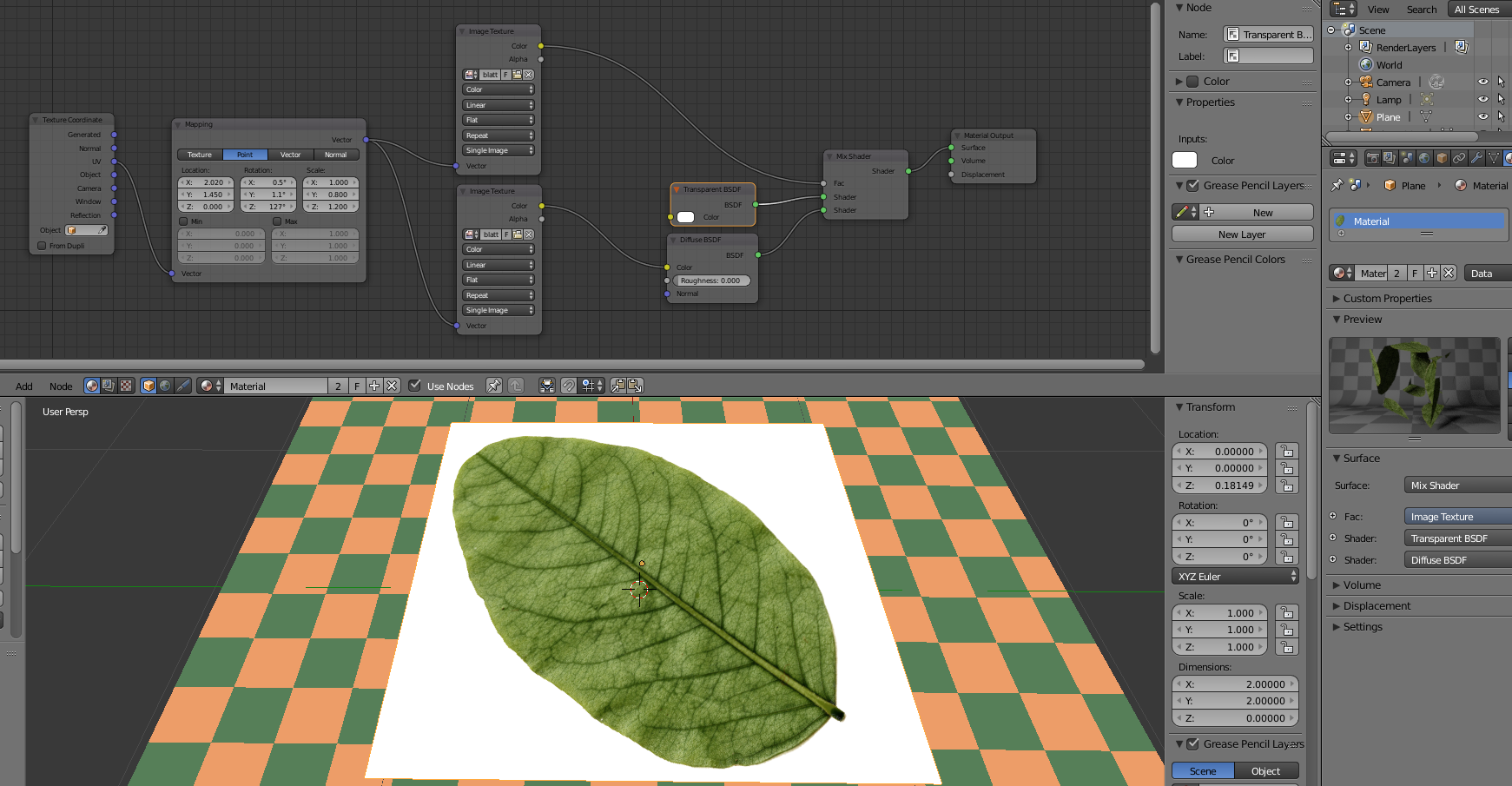

    Meine Nodes habe ich als Screenshot mitgeschickt,

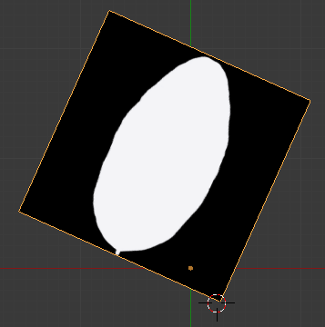

    auch die passende Maske dazu.
    Wer kann mir sagen, wo der Fehler liegt?
    Du musst die sw-Bildmaske als Faktor zwischen diffuse und transparente Shader benutzen.
    Bedeutet:
    Blattbild in diffuseShader Node
    Transparence Shader Node und Diffuse Shader Node mit Mix Shader Node verbinden und das sw Bild als mix Faktor nutzen. Evtl. Muss die Reihenfolge beim Einstöpseln in die Mixshadernode ausgetauscht werden. Das siehst du aber gleich, wenn das Blatt unsichtbar ist und nicht der Rand.
  • Vielen Dank schon mal für die Antwort. Ich glaube, soweit war ich schon mal, aber der Hintergrund bleibt weiß.
    Allerdings habe ich zufällig gesehen, dass in der Vorschau (ganz rechts) das Blatt richtig angezeigt wird, also mit transparentem Hintergrund. Was habe ich denn da wieder falsch zugewiesen? Es gibt nur 2 Materialien: das Blatt und den orange-grünen Hintergrund..
    :nachdenklich:
    Mit Ausprobieren habe ich nun bemerkt, dass Blender den transparenten Hintergrund nicht in der Matrial-Ansicht zeigen kann, sondern nur in der Rendered-Ansicht. Also Problem gelöst. Besten Dank nochmal.
