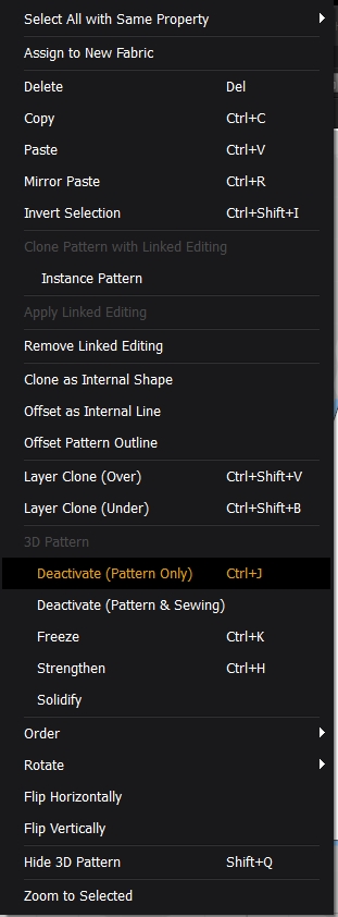

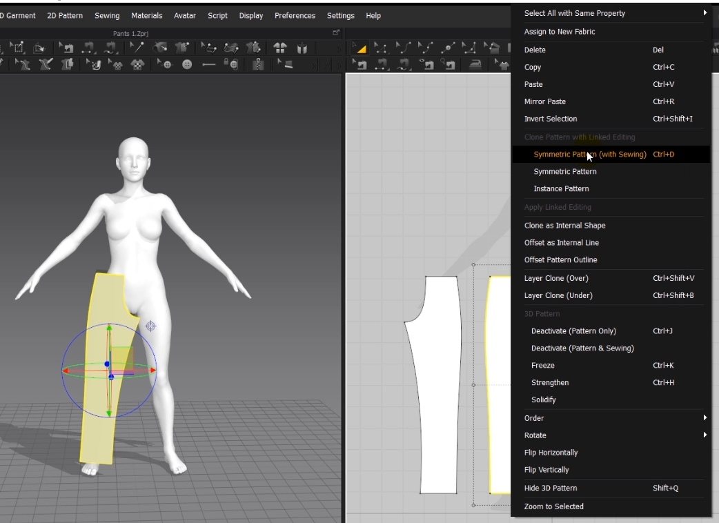

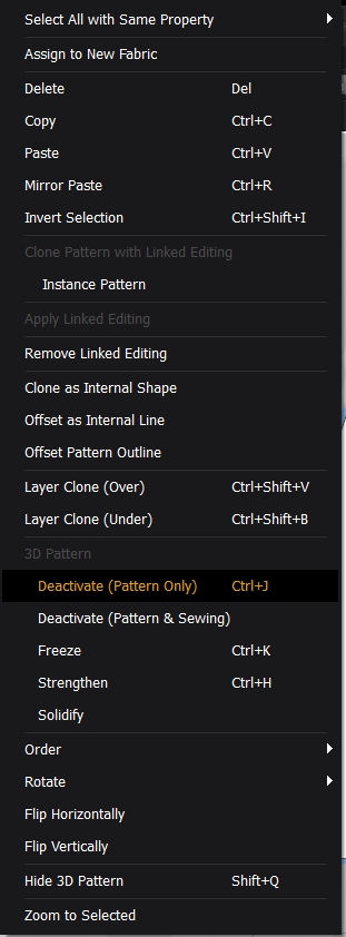

    Gerade gings drum, ein Teil zu duplizieren (Symetrie), aber leider ist bei mir das Menü nicht vorhanden, wenn ich die rechte Maustate verwende.
    md_symetrie.jpg ist das menü im Tutorial und md2.jpg ist das Menü bei mir. STRG + D funktioniert aber.
    Wo finde ich das Menü?
    Ich habe MD 8
    Danke
    Seltsam... ist auf dem Pattern vielleicht schon irgendeine Symmetrie-Funktion aktiv? Wenn man Symmetrie schon einmal auf ein Pattern angewendet hat, steht die Symmetric Pattern Funktion nicht mehr zur Verfügung.
    Ich vermute, das könnte bei dir der Fall sein, weil du den Menüpunkt "Remove Linked Editing" angeboten bekommst, was bedeutet, dass du auf dem Teil irgendeine Art Link drauf hast.
    Andererseits sollte dann auch Strg-D nix tun. Das ist wirklich eigenartig :nachdenklich:
