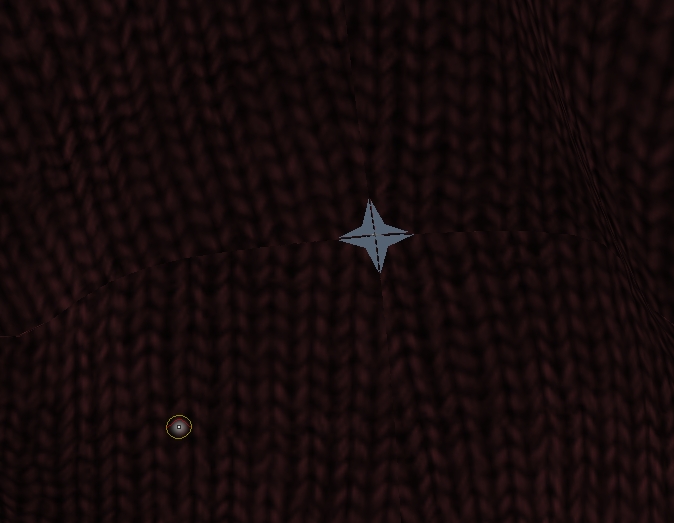

    Ist das vielleicht ein transparenter Anteil. Die Mütze scheint auf jedenfall geschlossen zu sein.:?:
    Ich würde mal die Textureinstellungen testen.:nachdenklich:
    Ich kenne jetzt den Aufbau Deines Meshes nicht. Wenn Du aber hier noch einen zusätzlichen EdgeLoop einfügst und bis nah an den Rand slicest, wo das Problem ist, müsste das eigentlich behoben sein. In Blender gibt es die Möglichkeit nach dem Einfügen eines EdgeLoops den Haken bei Correct UVs zu setzen, dann stimmt das auch mit der bereits erstellten UV-Map überein. Manchmal braucht es etwas mehr Geometrie, damit die Textur an Rändern auch gut sitzt.

    Danke für den Tipp! Ich habe bisher noch keine Modifikation an dem OBJ vorgenommen; das ist genau so, wie es aus MD herausgepurzelt ist.
    Aber das Lochproblem scheint jetzt erst einmal behoben. Wichtiger ist mir das andere Phänomen, bei dem die Mütze plötzlich "aufweicht", wenn ich sie meinem Morph anziehe.
    Dann stimmt meine Theorie. Ich würde mal behaupten das die Textur auf einen bestimmten Teil begrenzt war.
