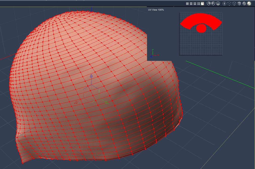

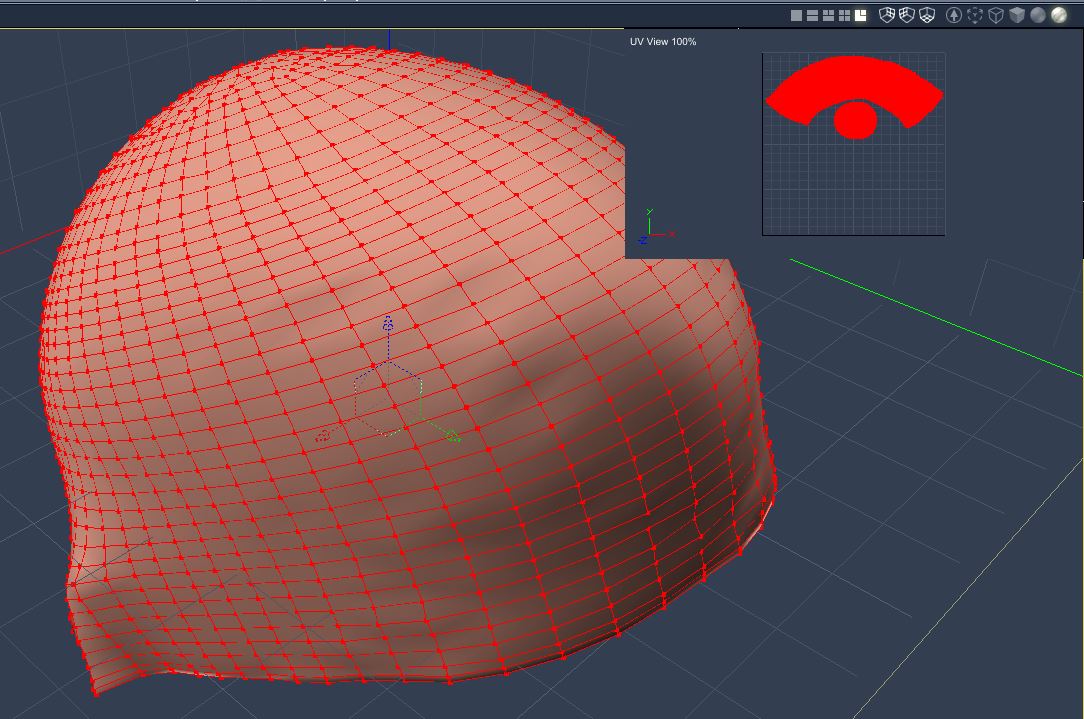

  • ganz plötzlich habe ich ein dummes Problem. So dumm, dass es wahrscheinlich leicht zu lösen sein wird. Ich komm nur nicht drauf!
    ich befinde mich im MODEL-Raum (Schraubenschlüssel-Symbol).
    links ist das Objekt und rechts im kleinen Fenster die UV-Auflösung.
    Ich möchte da aber kein kleines Fenster haben, sondern beide Fenster sollen sich den gesamten Fensterplatz gleich teilen. Wie mache ich das bloß? Angeboten wird eine Teilung OBEN - UNTEN.
    Ich will aber, wie vorher, wieder eine RECHTS - LINKS Anordnung!

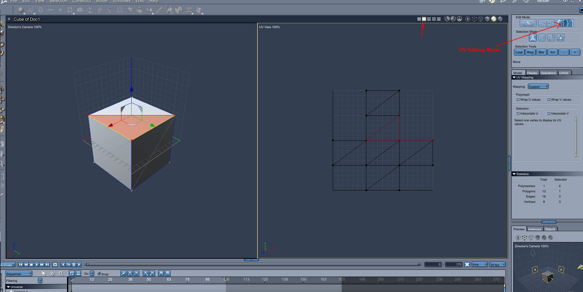

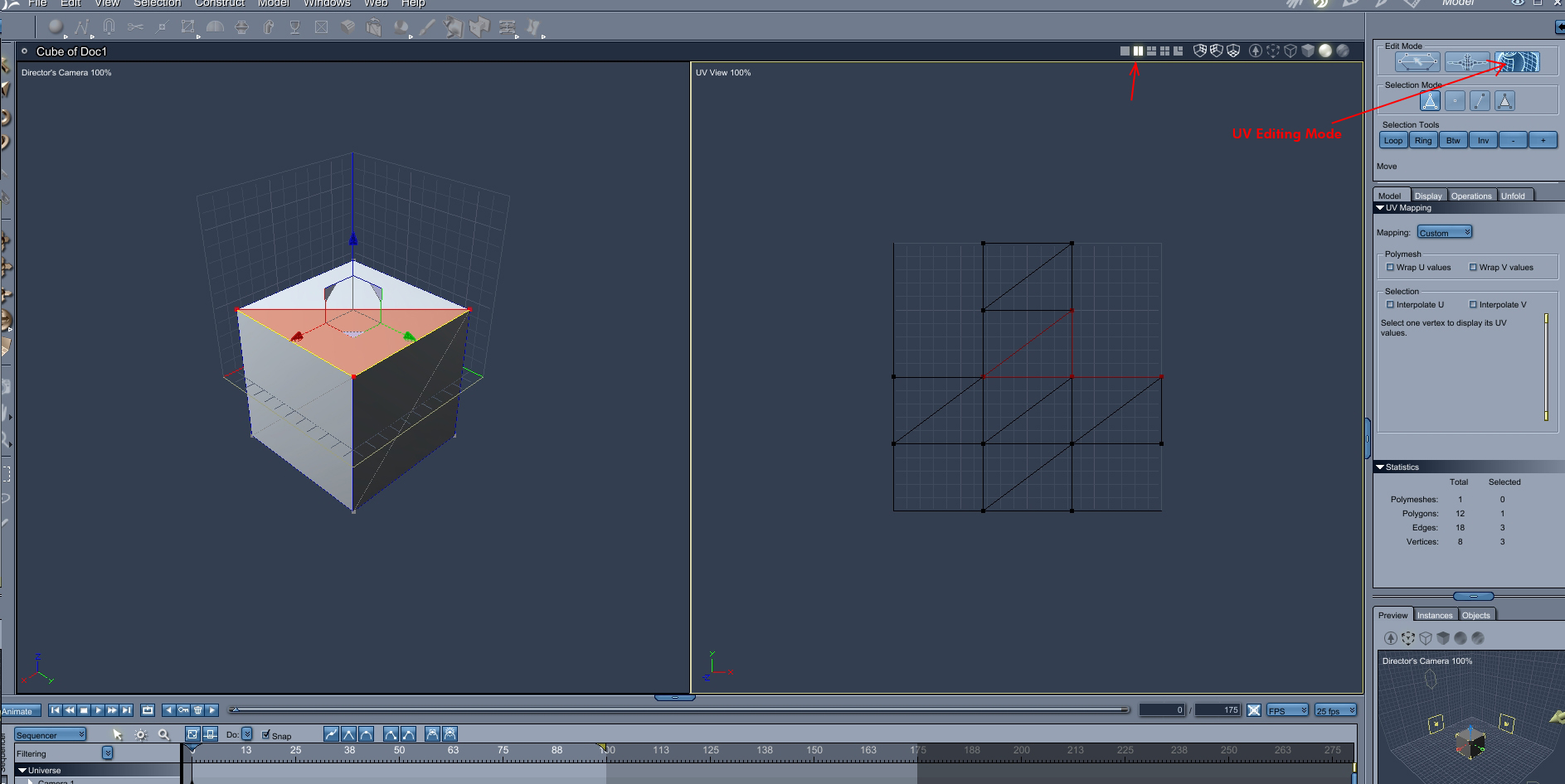

  • oben rechts hat es 5 icons die die Fenteranordung darstellen
  • Danke für eure Hinweise und ich sehe anhand des Screenspots von spacebones wo der Fehler liegt:
    genau dieser Schalter, auf den der Pfeil zeigt, ist bei mir nicht vorhanden.
    Hier habe ich einen OBEN - UNTEN - Schalter.
    Die Frage ist nun also, wie verändere ich die Schalter?
    Mein CARRARA hat 5 Schalter, aber eben nicht die gleichen wie bei der Allgemeinheit.
    Siehe mein Screenshoot ganz oben.
    t-techniker
  • :nachdenklich: Hmm - wenn ich im Szenenraum ganz rechts oben den besagten Schalter "UV Editing Mode" betätige, erscheint bei mir automatisch das Arrangement wie im Screenshot dargestellt. Also bereits zweigeteilt mit aktiviertem Doppelfenster-Icon (kleiner Pfeil).
    Wenn ich mich im Szenen- oder Modellierraum befinde, fehlt dieses Icon auch bei mir (es ist dann waagrecht unterteilt, also die Fenster untereinander).
    Geist ist geil!
  • ja, spacebones, das ist die Lösung.
    Super!
    Man muss also erst im Szenen-Fenster (Symbol Hand) für ein senkrechte Unterteilung sorgen,
    dann funktioniert es auch im Schraubenschlüssel-Model-Fenster.
    Ist doch angenehmer, beide Vorgänge rechts und links vor sich zu haben, zumal die meisten Bildschirme mehr breit als hoch sind!!
