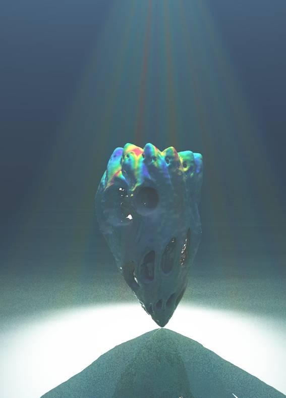

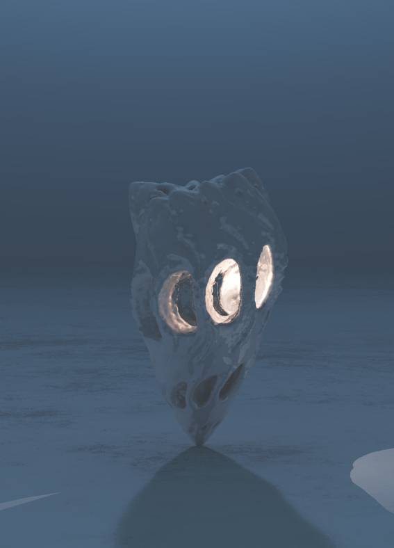

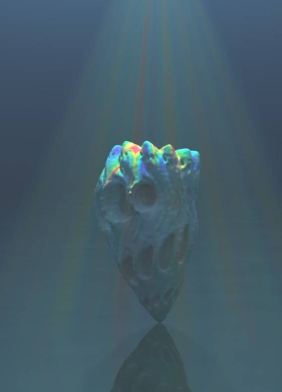

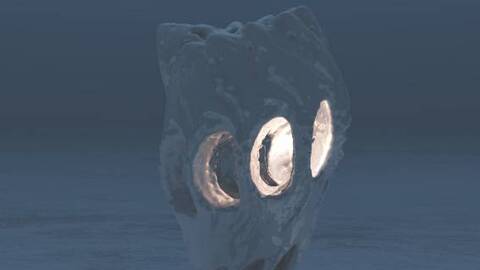

    Aber zur Verwendung von Pointlight und Spotlight hier noch einige Anregungen: Das Pointlight ist eine diffuse Lichtquelle, deren Ursprung man nicht ausmachen kann, das Spotlight ist eine kegelförmig gerichtete LIchtquelle, deren Kegel man sehen kann.
    Ich verwende Pointlight zum Beispiel zur Beleuchtung von Wasserfall alphas, um Objekte, die bei der gewünschten Sonneneinstrahlung nicht genügend Beleuchtung haben, dezent von vorne oder oben zu beleuchten oder um aus Fenstern ein Licht herausscheinen zu lassen. Wie man hier am Beispiel eines Incendia Fraktals sehen kann.
    Spotlights verwende ich zur Erzeugung von Spezialeffekten und aktiviere dann ein Gel.
    Man kann auch beide in einer Szene verwenden :)

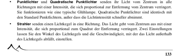

  • Ich habe mir noch mal daas Handbuch zu Gemüte gezogen und folgendes gefunden:
    Die Bezeichnungen der Lichter sind unglücklich gewählt, ich dachte - wie auch offenbar Atalantia - zunächst an die Form der Leuchtkörper oder Lampengehäuse. Gemeint ist aber mit "quadratisch" lediglich ein stärkerer Lichtabfall als in der Basis-Version.
    Daß der Strahler ein Licht aussende, dessen Intensität im Quadrat der Entfernung geringer wird ( wie im Handbuch erklärt ), mag ein durchdachtes Konzept von Vue sein, hat aber mit der realen Welt nichts zu tun. Wie auch im von Kushanku verlinkten Artikel erläutert, trifft das nur auf punktförmige Lichtquellen zu. Sinn eines Strahlers ist es aber, den entfernungsbedingten Lichtabfall durch Bündelung der Lichtstrahlen drastisch zu reduzieren. Der extremste Fall der Bündelung würde alle Strahlen parallel verlaufen lassen, da gäbe es dann gar keinen Lichtabfall.
    Fazit: Vue hat hier ein gewöhnungsbedürftiges Lichtkonzept. Das Punktlicht hat einen irgenwie gearteten Lichtabfall und das quadratische Punktlicht einen irgendwie stärkeren. Des Basisstrahlers Licht nimmt im Quadrat der Entfernung ab und das Licht des quadratischen Strahlers irgendwie stärker. Ich kann damit nicht wirklich was anfangen und habe nach einigem Rumprobieren beschlossen, die "quadratischen" Versionen zu ignorieren.
