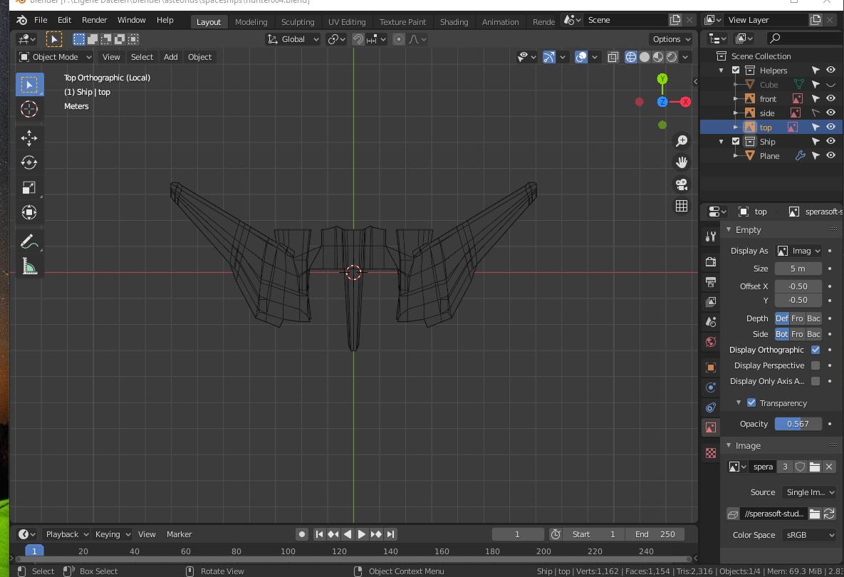

  • Hi all,
    hab erstmal ein wenig gesucht, aber nichts dazu gefunden.
    Ich hab den merkwürdigen Effekt, dass mein reference image plötzlich weg ist. Im Outliner ist noch alles da, aber im Viewport nicht mehr sichtbar.
    Im Modelling Modus sehe ich es noch wie ich gerade feststelle, aber auf einmal nicht mehr im normalen Layout, wo es vorher auch sichtbar war.
    Ich hab keine Ahnung, was ich da genau gemacht hab, aber ist mir schon mehrfach unter gekommen und das nicht nur in der Version 2.83. :nachdenklich:
    Was stelle ich da an? Jemand eine Idee?

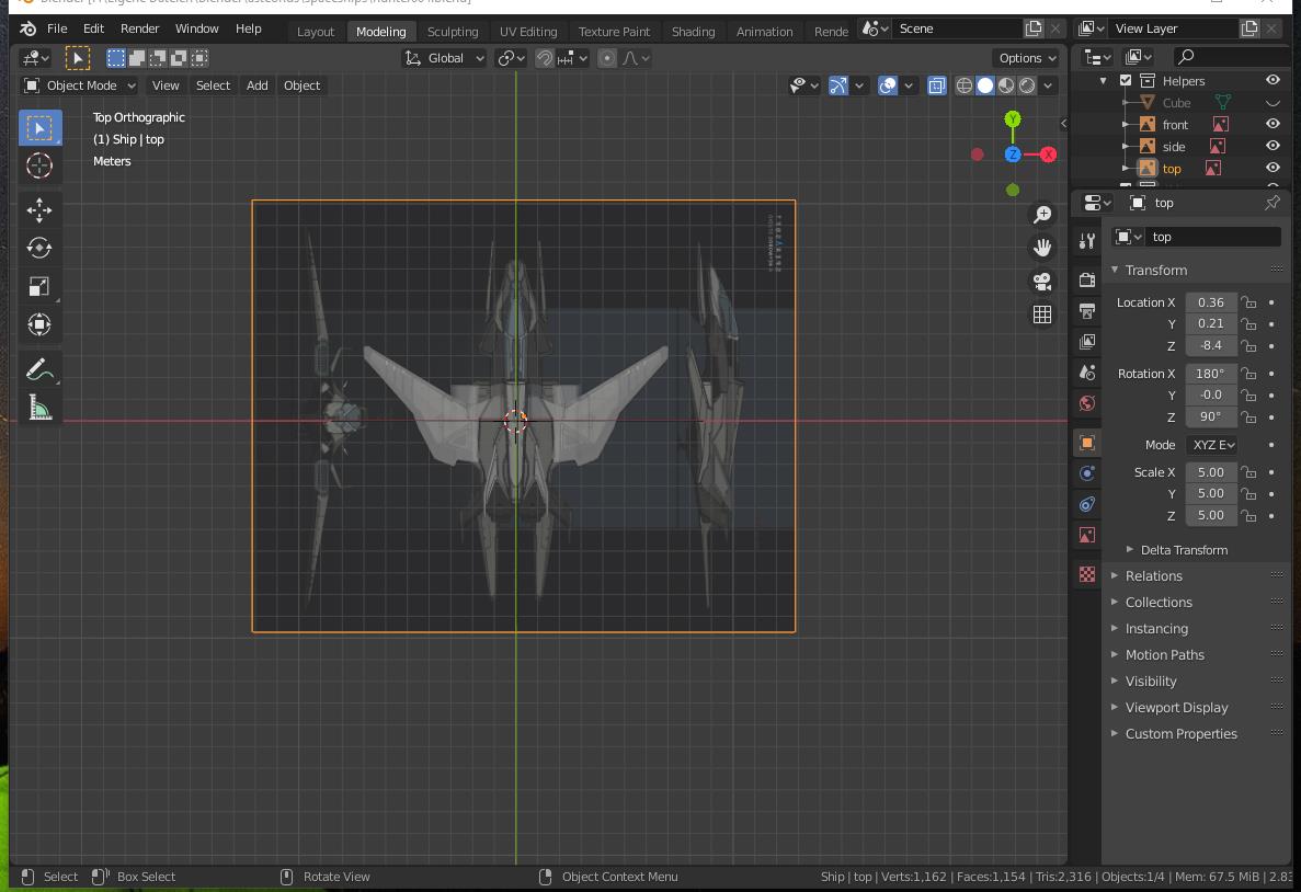

  • Here you go...
    Was ich eben erst festgestellt habe: wenn ich im Object Mode die Taste 2 (nicht im Zahlenblock) drücke, ist das Reference Bild auch in der Modeling Ansicht nicht mehr sichtbar. Nochmal drücken hilft nichts, da geht nur rückgängig .
    Möglicherweise ist mir das im workflow passiert und ich hatte es erst zu spät bemerkt.
    Aber was genau die Taste macht hab ich nicht rausfinden können. Im Edit Mode wäre es Edge Select.

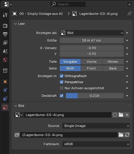

  • Ich habe heute auch nach einer Lösung für das gleiche Problem gesucht - EWIG:
    Einen 2D-Grundriss mühsam zurechtgelegt --> und dieser Referenz-Plan war nur in der Draufsicht zu sehen.
    Bei mir hat geholfen:
    1.) Das Bild im Outliner markieren -->
    2.) Einstellungen in den Properties: Bereich Bild-Data ganz unten:
    - im Bereich Anzeigen in: a k t i v i e r e n: "Orthografisch" und "Perspektive"
    d e a k t i v i e r e n: "Nur Achsen ausgereichtet"
    Falls das noch nicht hilft - Ich habe vorher noch:
    1. Screenshot der Abmessung der Verknüpften 2D-Vorlage und diese Vorlage ausgeblendet
    2. 2D-Vorlage als neues Referenzbild geladen --> Dieses Bild konnte ich nun tatsächlich auch in gekippter Ansicht sehen.
    3. Einstellungen verglichen und in ursprünglichem Plan die Einstellungen und img-Data angepasst --> jetzt ging es auch mit der Ursprungs-Vorlage. Juchhuuu
