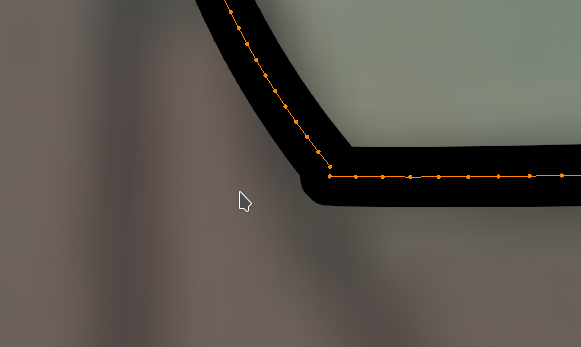

Hallo, ich möchte in 2D das Linien die ich unterbrochen habe weiter gezeichnet werden, dafür sollten die Endpunkte sich automatisch verbinden. Wie geht das? Ich suche das selbe wie beim Mirror clipping hier für Linien (es sind ja Curves).
Blender 2D Linien clipping

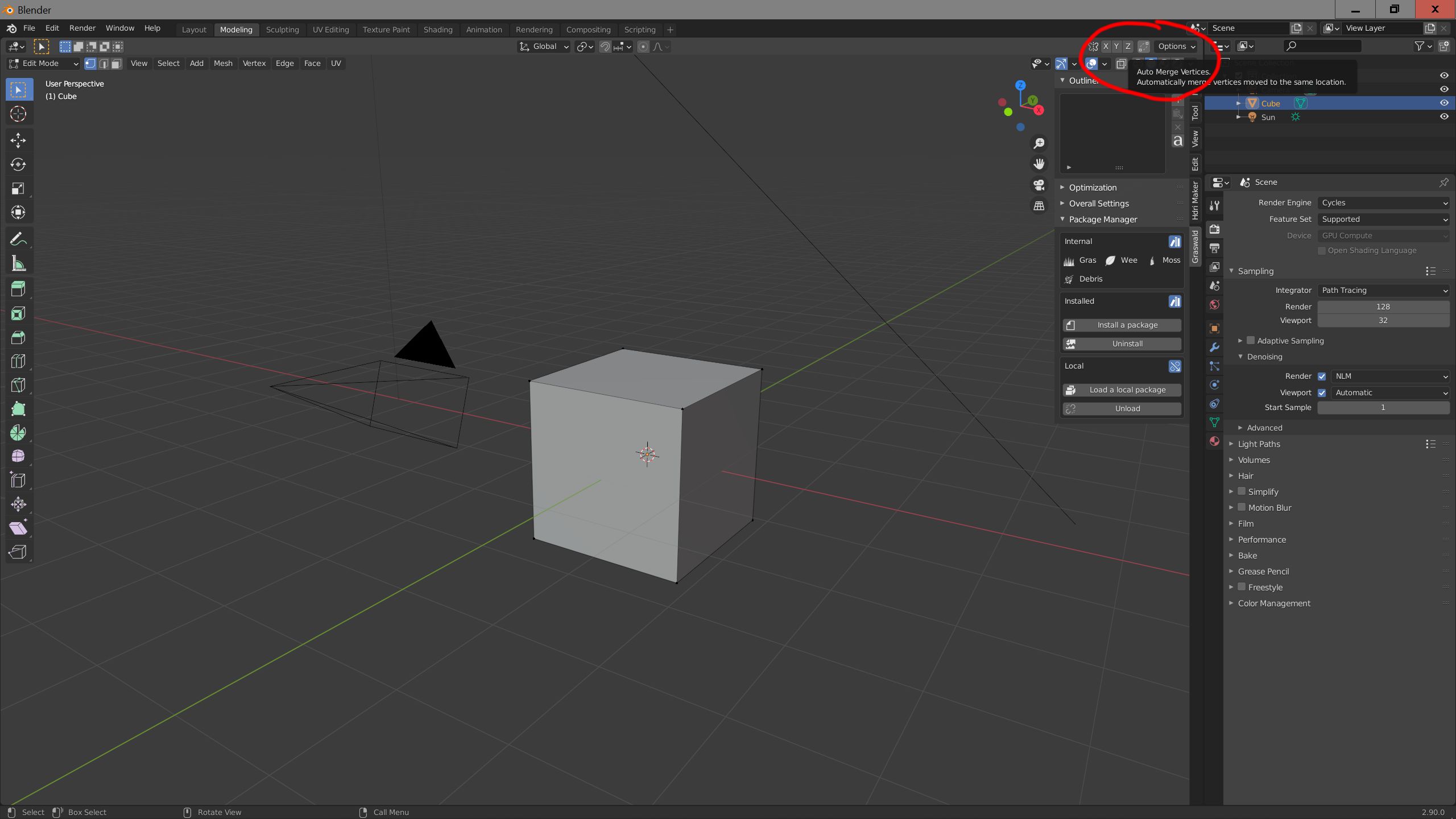

In Blender kannst du das automatische Mergen einschalten. Es befindet sich oben rechts in der Leiste. Allternativ kannst Du die beiden gewünschten Punkte anwählen und dann mi der Taste "F" verbinden. Probiere es mal aus, am besten beide Verfahren.

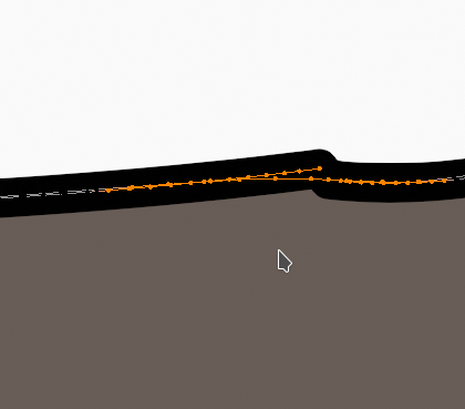

Ich möchte diese nicht alle bearbeiten. Ein automatischen clipping so das aus zwei Linien eine werden. So als würde ich eine Fortsetzung meiner Linie machen und das im Draw. Wenn ich ein Kreuz zeichne sollen die beiden Linien eins werden und die Punkte die sich überlappen automatisch mergen.
Die Bilder zeigen den Grund, das ist viel Arbeit so was zu fixen.
Ich führte bereits aus ...es gbt die Automerge-Funktion. Einschalten den Punkt auf die gewünschte Anschlusstelle bewegen und die Punkte sind verschmolzen.
Wenn Du ein bestehendes Mesh bearbeiten willst: Punkt A anwählen, Punkt B anklicken , rechte Maustaste Vertiices mergen at last anwählen und die Punkte sind gemerged.
Wo soll die denn sein? Habe dieses zwar unter F3 gefunden und geht super, aber in welchem Menü ist es?
Kein Problem ! Sichtbar wird es im Edit-Modus!

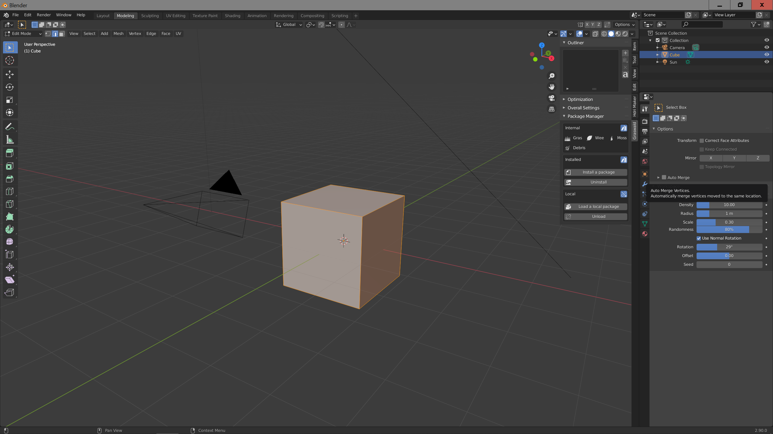

Lt. RGB-Lab kann man es auch in den properties einstellen:
https://www.rgb-labs.com/blender-184-snapping-auto-merge/
Etwas runterscrollen bitte. Ich weiß aber nicht, ob das auch bei crease pencil Sachen hilft.

Das gibt es im 2D nicht. Schade. Ich kann es zwar aktivieren ist aber nutzlos da nichts passiert.
Stimmt im Editmodus kann auch Auto-Merge einschalten.

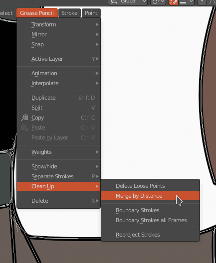

Ich habe jetzt nur die Möglichkeit gefunden 2 Punkte mit s und 0 auf einen Punkt zu bringen. F und Merge funktioniert nicht da diese hier anders arbeiten als in 3D. Beide,F und Merge, machen ein fill mit einer neuen Linie. Ob das so sein soll? Ich glaube nicht.
Hier mal die gefixte Version als Test.
