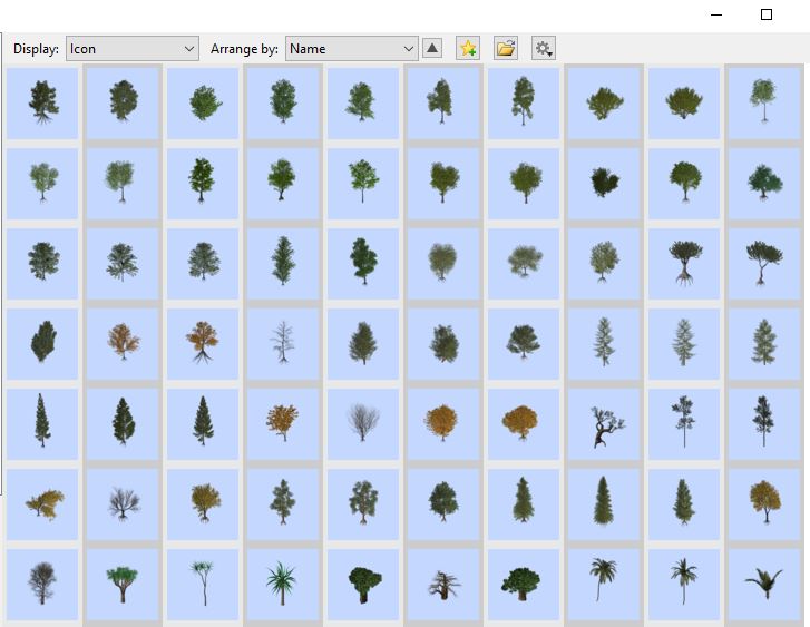

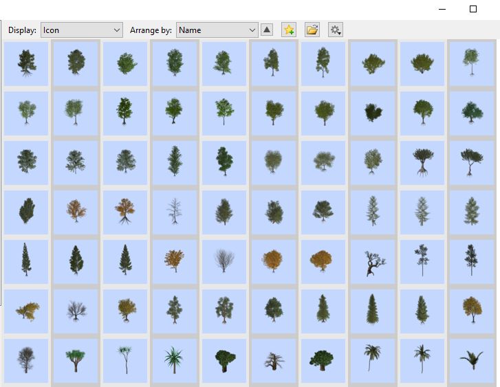

PROBLEME BEIM IMPORT VON OBJ MODELLEN
Bei dem Import von OBJ Modellen treten oft Probleme auf, zum Beispiel das die Texturen nicht immer vorhanden sind
bzw. das das 3D Programm diese Texturen nicht gut verarbeiten kann. Oft sind bei OBJ Modellen auch die einzelnen Bauteile
des Models nicht zu öffnen und nachträglich zu textieren. Außerdem ist beim Import die Größe / Scalierung der OBJ Modelle
extrem groß und verstellt! OBJ ist ein Austauschformat und die genannten Probleme treten auch bei Baum-Modellen und
Vegetations-Modellen auf. Das ist auch etwas problematisch weil Terragen in den Dateiformaten TGO und OBJ arbeitet!
VORTEILE DER X-FROG PFLANZEN UND DER SILVA PFLANZEN : ( OBJ TGO )
1) X Frog und Silva Baum /Vegetations Modelle haben die beste Qualität. (Konstruktion, Texturen, etc)
2) Baum / Vegetations Modelle sind in Größe /Scalierung ordentlich eingestellt.
3) Baum / Vegetations Modelle haben auch in OBJ Format immer vorhandene Texturen.
4) Mit diesen 3D Modellen lassen sich Populationen aus Bäumen / Pflanzen erzeugen.
WEBADRESSEN UND FIRMEN FÜR BAUM/ VEGETATIONS MODELLE:
xfrog.com Orginalfirma und Webseite der xfrog Bäume und Pflanzen
silva3d.com Orginalfirma und Webseite der silva Pflanzen und Stauden
ZWEITHÄNDLER:
!!! Suchbegriff: xfrog in die Suchleiste eingeben! bzw. Suchbegriff: silva 3d
www.free3d.com
Viel Spaß mit Terragen !und reichlich Vegetation verwenden! UK
